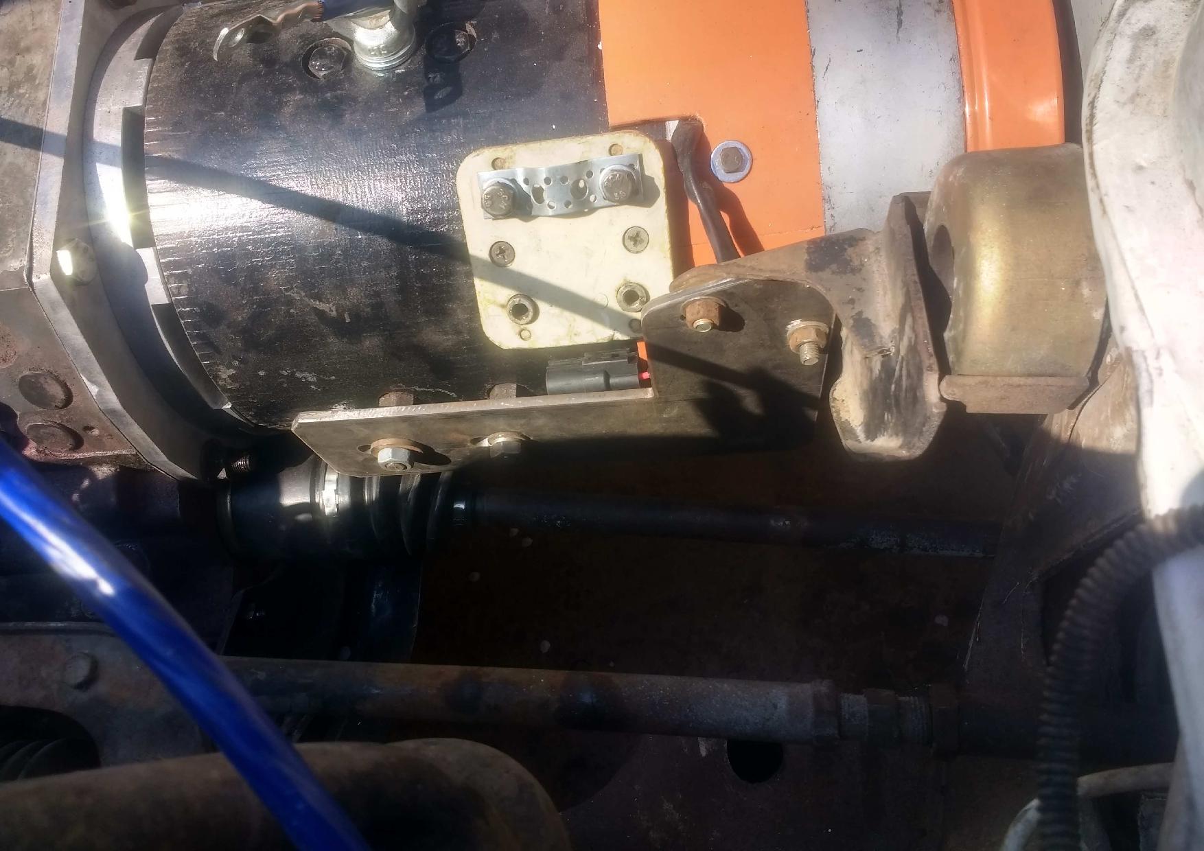

Хочу електротранспорт: Таврия Пикап
Фото 3-й точки
3-я точка.jpg [ 205.26 КБ | Переглядів: 12571 ]

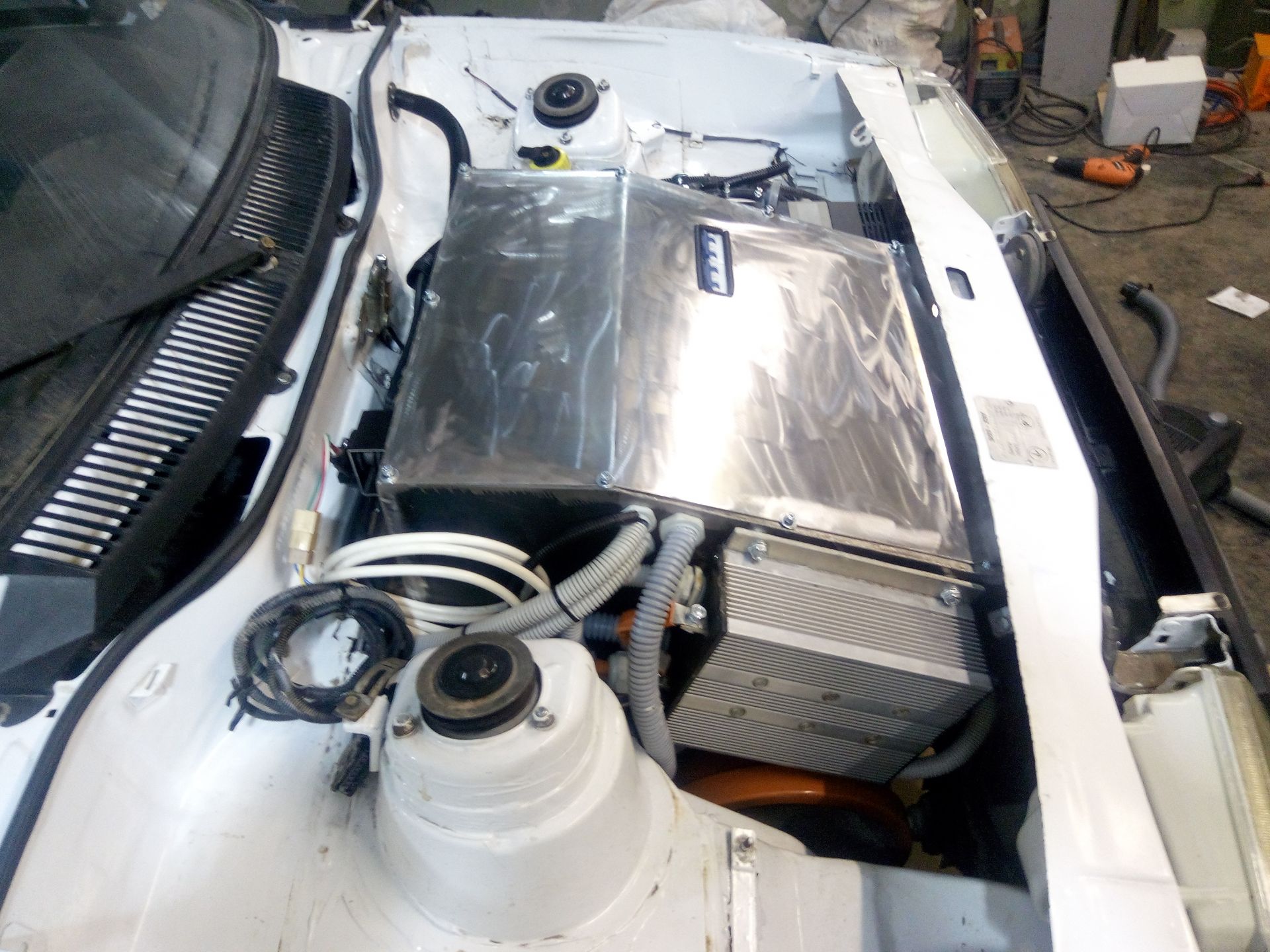

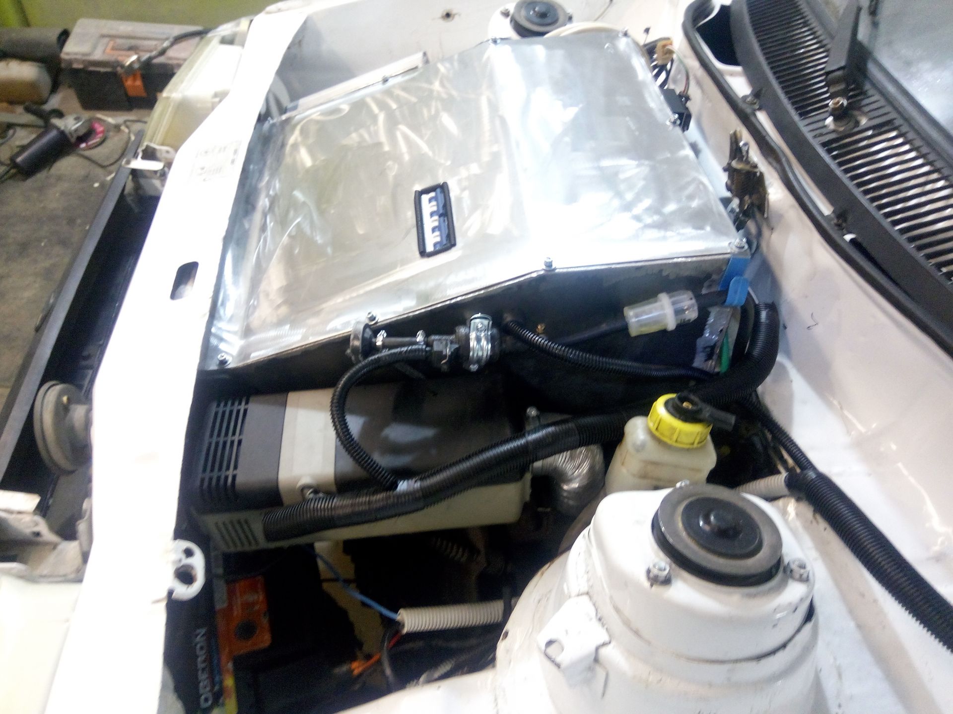

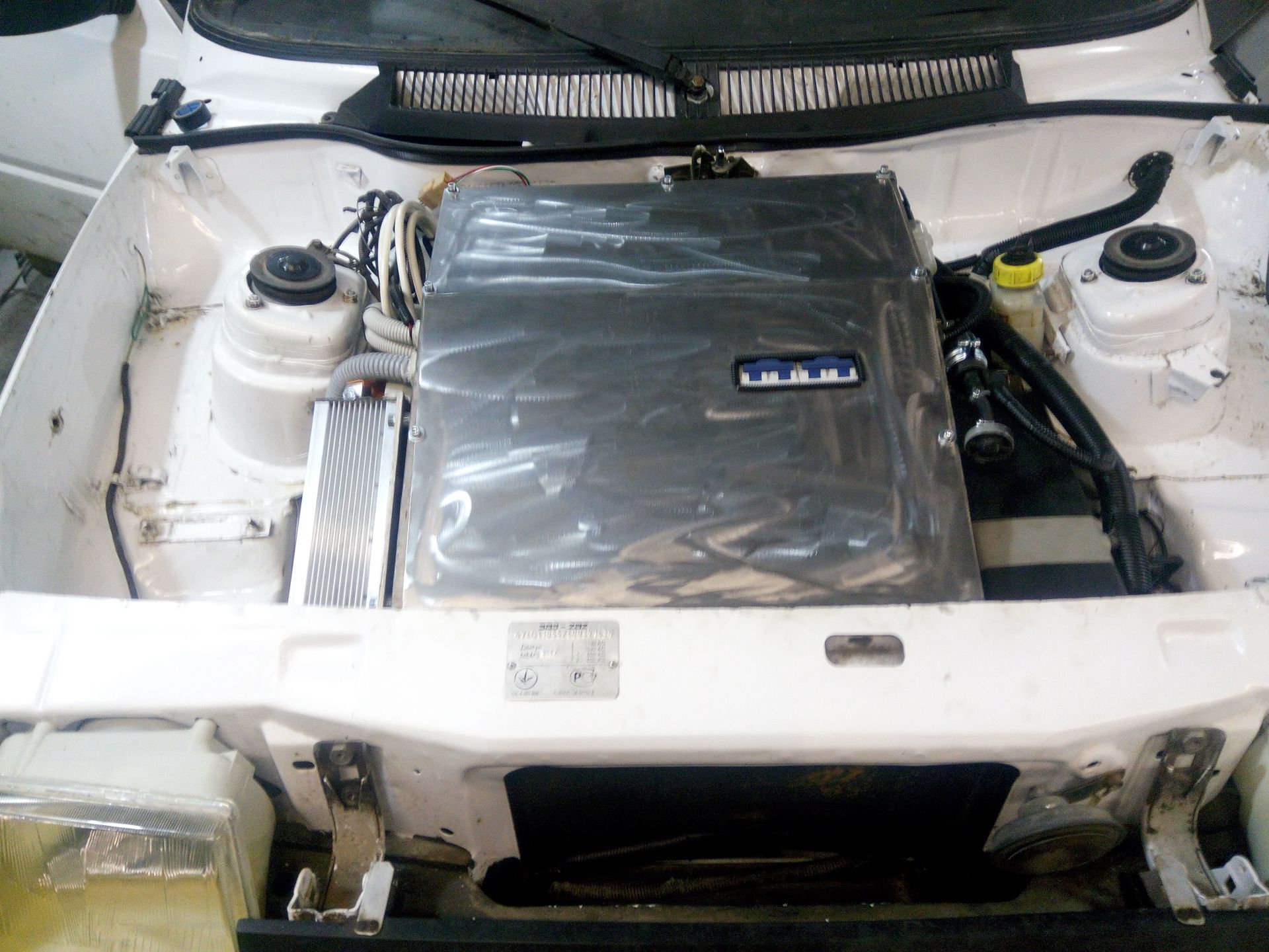

Работы по проекту были приостановлены на 6 месяцев по независящим от нас причинам и были возобновлены буквально перед НГ. На сегодняшний день автомобиль проходит испытания и проехал более 300 км. Самый длинный перегон без подзарядки - 129 км. Батарея 14 кВтч, 24s4p. Мощность ЗУ - 3кВт. Установлен автономный дизельный отопитель, светодиодные лампы в головной свет и в стопы/габариты.
IMG_20190118_134539.jpg [ 316.17 КБ | Переглядів: 12381 ]
IMG_20190118_134524.jpg [ 385.43 КБ | Переглядів: 12381 ]
IMG_20190118_134515.jpg [ 376.46 КБ | Переглядів: 12381 ]

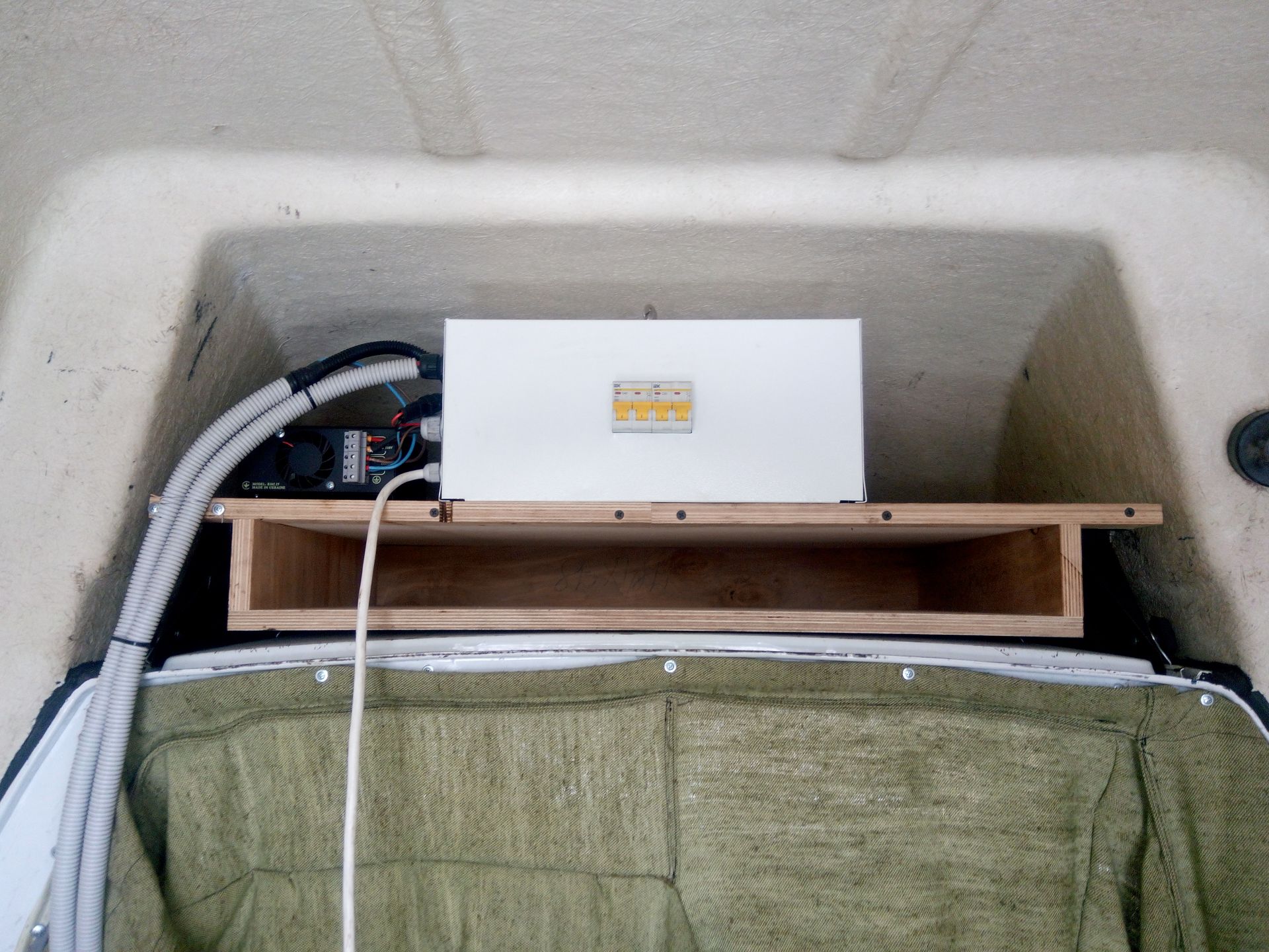

Зарядное устройство и дс-дс удачно разместились под колпаком, там где обычно находится балон ГБО.
IMG_20190203_133002.jpg [ 428.09 КБ | Переглядів: 12333 ]

 Заголовок повідомлення: Re: Таврия Пикап
#74294Повідомлення 03 лют 2019, 18:10
Алексей В писав(ла):
Отличный результат :bravo: чуть более 100Вт/км
