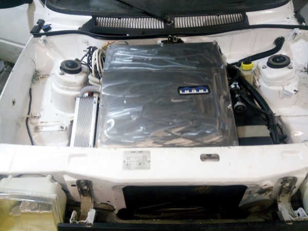

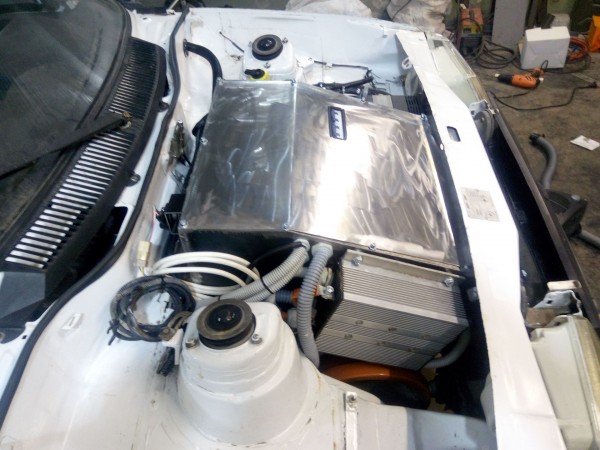

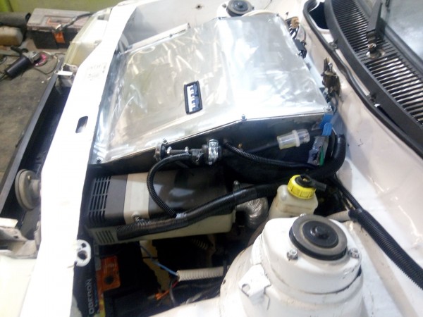

Работы по проекту были приостановлены на 6 месяцев по независящим от нас причинам и были возобновлены буквально перед НГ. На сегодняшний день автомобиль проходит испытания и проехал более 300 км. Самый длинный перегон без подзарядки - 129 км. Батарея 14 кВтч, 24s4p. Мощность ЗУ - 3кВт. Установлен автономный дизельный отопитель, светодиодные лампы в головной свет и в стопы/габариты.

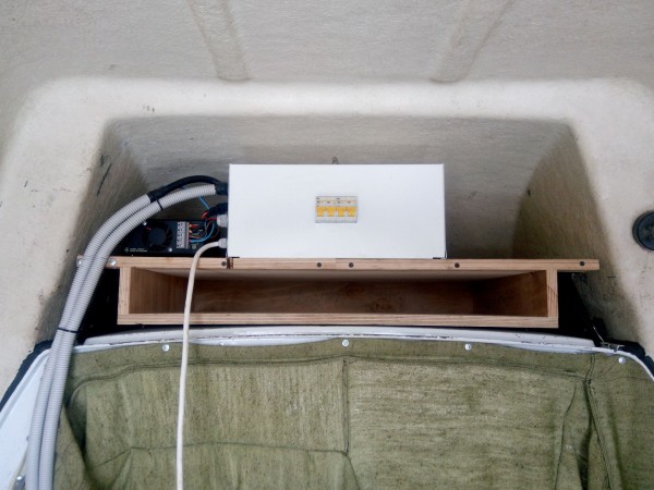

Зарядное устройство и дс-дс удачно разместились под колпаком, там где обычно находится балон ГБО.
