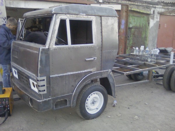

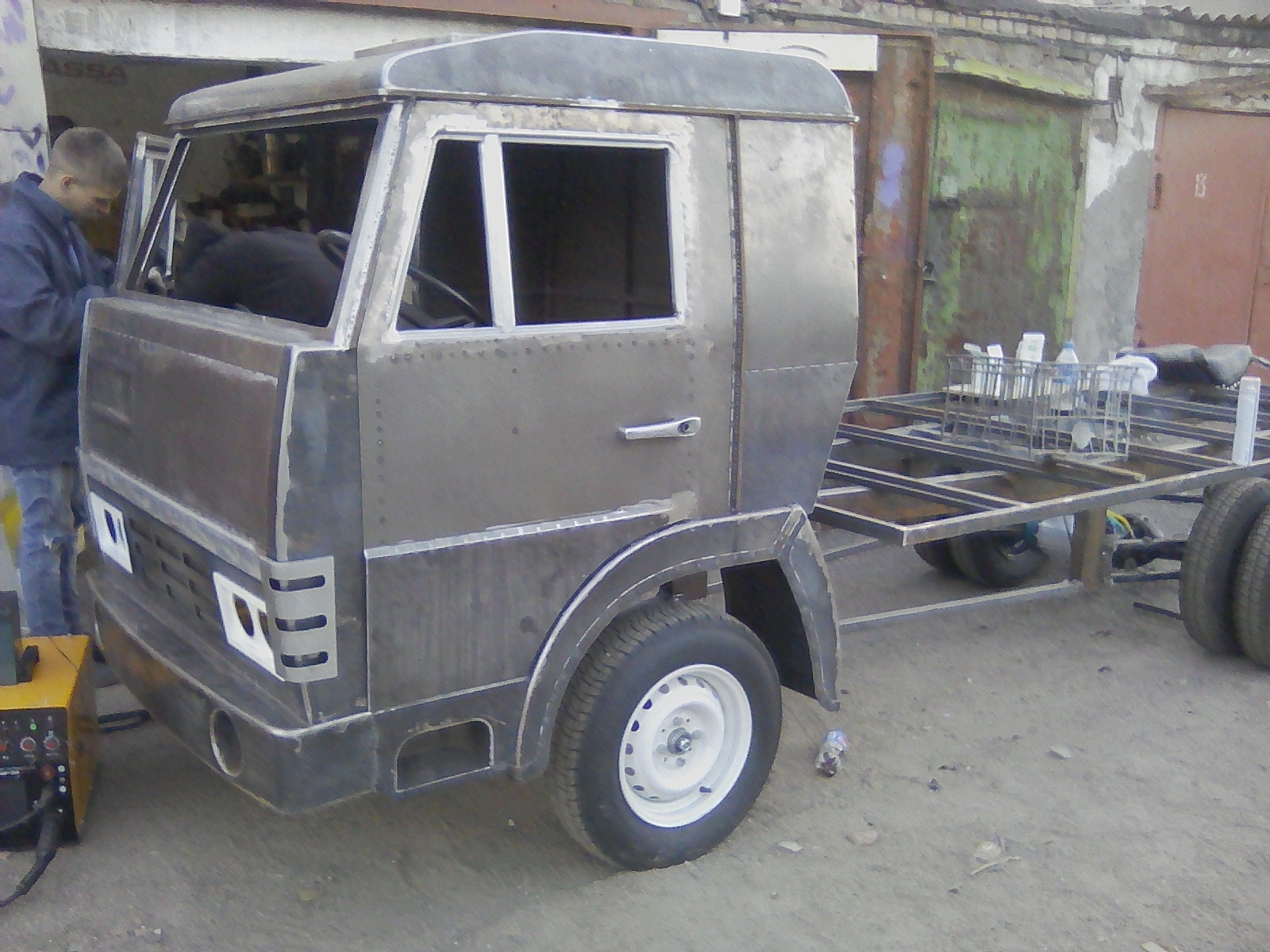

Целый день провозились с замками и ручками на дверях, врезультате обе двери открываются и закрываются. Ручки камазовские, замки обычные, как на подъезде, ключ вставляется как и положено в скважину в ручке, как на оригинале.

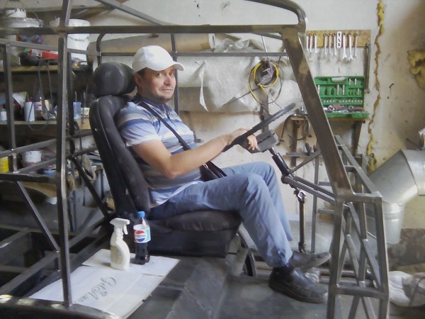

Вот фото, специально по просьбе, взято с начала четвертой страницы темы.

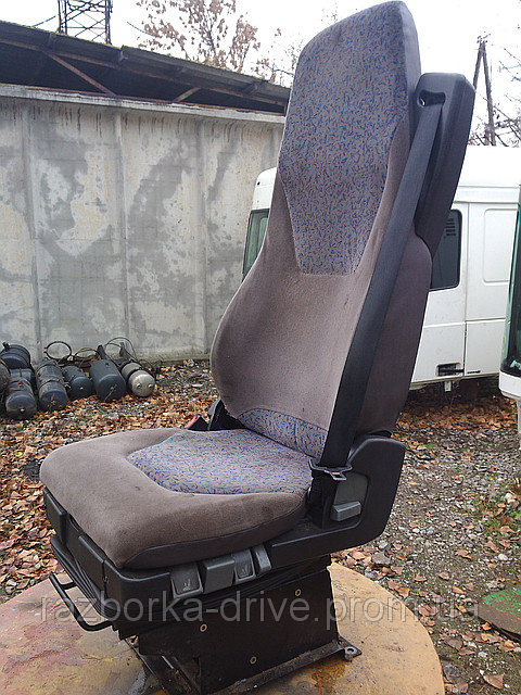

Пожалейте водителя, обеспечьте мягкость передней подвески ибо сидя на колесе его позвоночник будет страдать а спецыальное кресло из за минималистичного "дизайна" вы не поставите. Что бы посмотреть в \из окна ему видимо надо будет пригутся.

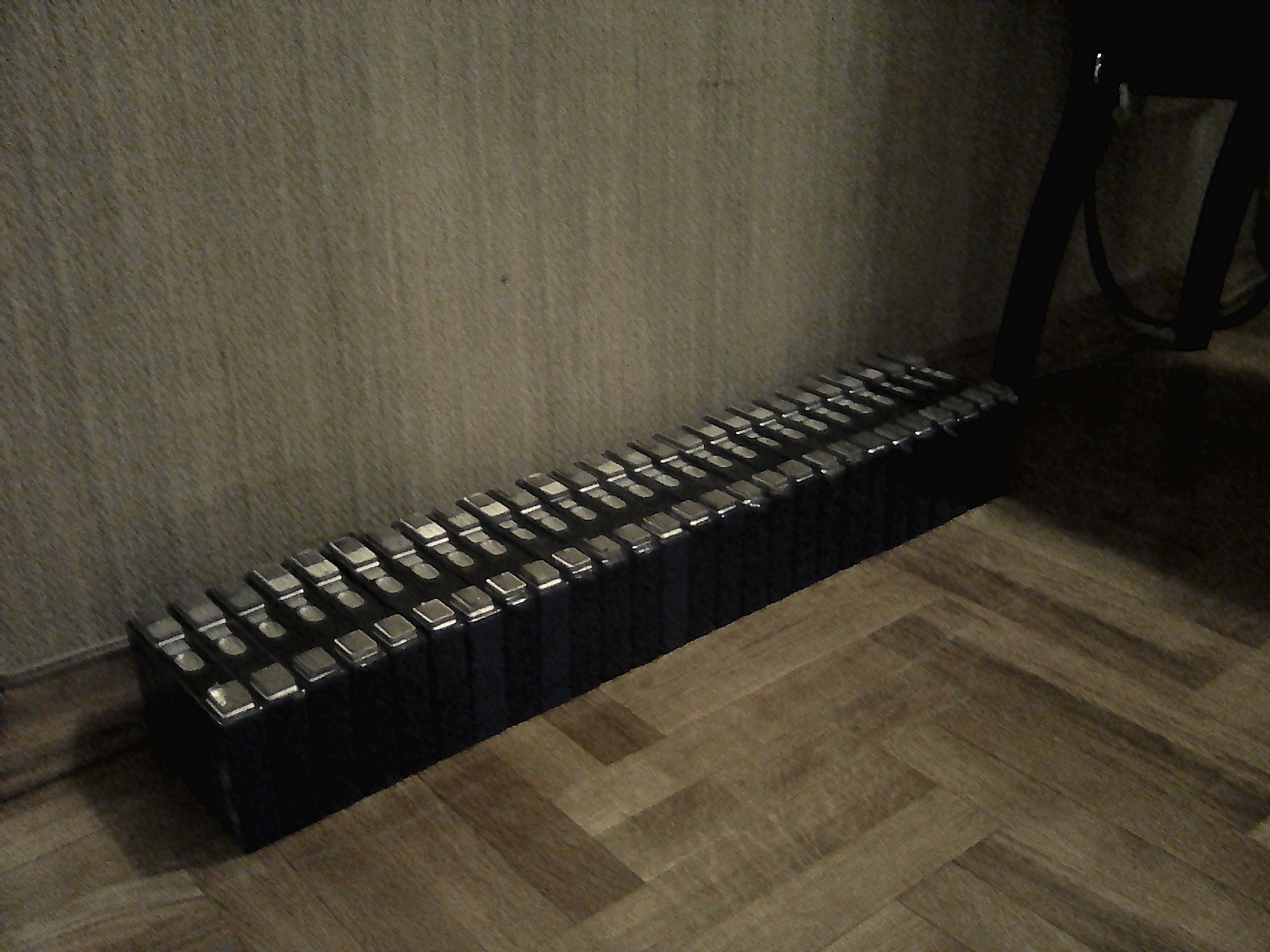

Сегодня по плану установка "топливных баков", в которых будут размещены акб. Батарея 110 вольт 55 ач, которая будет установлена на данном этапе, это четвертая часть максимально возможного количества батарей, которые можно будет разместить в этих баках. Соответственно максимальная емкость акб грузовика сможет достигать 24 квтч. При этом масса этой батареи будет всего 100 кг.

Это новая батарея, судя по коду произведена в январе 2019, предназначена для электромобилей, мы ее протестировали, реальных 55 ач. Секции размером 150 мм в ширину, 100 мм в высоту и 28 мм в толщину.
