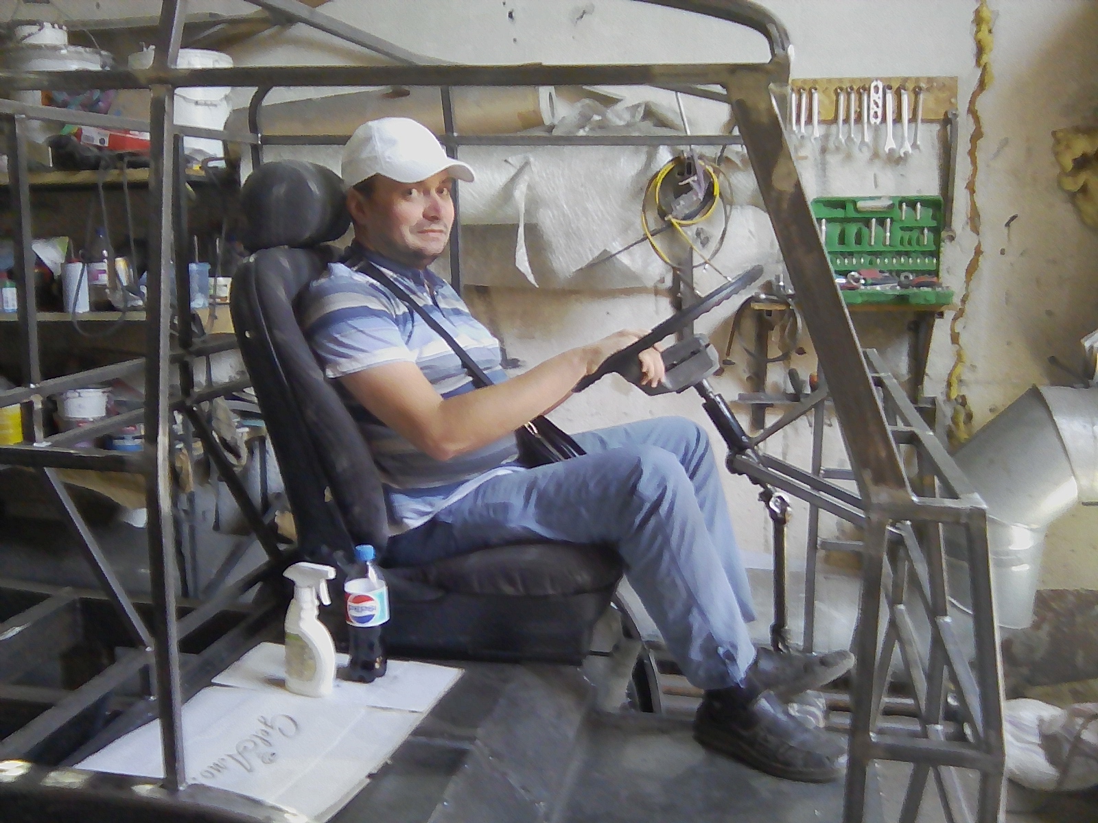

Звідки: Київ, Свято́шинський
Есть фото с примерки водителя , насколько водителю приходится неудобно в кабине ?
#78661Повідомлення 04 квіт 2019, 20:34
А почему ему должно быть неудобно?
#78668Повідомлення 04 квіт 2019, 23:28
В этой теме есть фото и видео с человеком в кабине.
#78670Повідомлення 04 квіт 2019, 23:35
Вот фото, специально по просьбе, взято с начала четвертой страницы темы.
