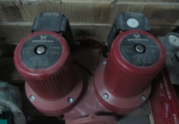

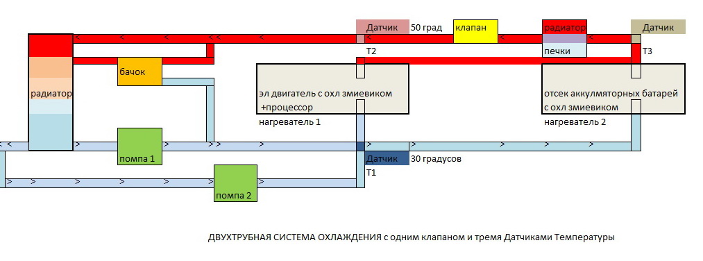

Тут речь идет PRO опыт, а делится им никто не запретит. Так вот, продолжая суть вопроса мы придем к консенсусу. Помпы отличаются производительностью, так же отличаются свойства качества изготовления кулера радиаторов, то есть технологическим требованием.

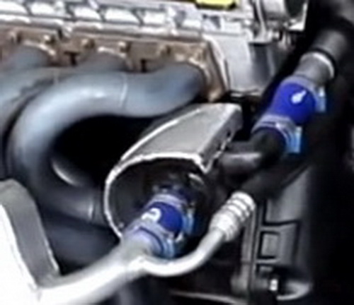

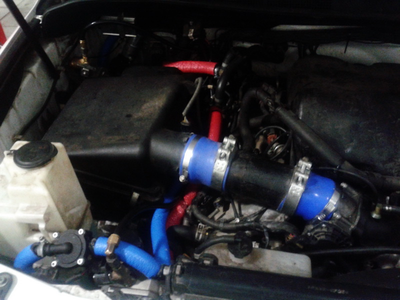

Представим себе, что в нашей схеме ставится 2 помпы. Тем более, я делал так на некоторых машинах с ГБО, где важен принцип конвекции особенно зимой. Виды конвекции бывают естественная и вынужденная. Последняя нам интереснее всего.

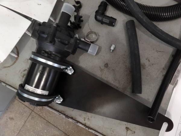

Так вот установка вспомогательной (второй) помпы значительно улучшает процессы теплообмена. Вспомните ГАЗели на которых доп помпы просто являются спасением. Суть данной операции = это производительность насоса. То есть если бы мы имели достаточно мощный насос к примеру 2000 л/час, как две производительных помпы по 1000 л\ч, то необходимость ставить второй насос отпала бы само собой...
DSC06586_новый размер.JPG [ 162.03 КБ | Переглядів: 15039 ]

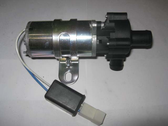

и еще мы можем включать вторую помпу на такое время, которое необходимо для экстренного случая, не потребляя лишнего тока

Тем самым вывод, производительная помпа все таки эффективнее, особенно если у нее имеется возможность согласно нагрузке выполнять процесс прокачки потока, для точно заданной температуры и нагрузки. К примеру если ей дать 100% входящий сигнал "кик даун" педали акселератора впол, то она будет на всякий случай маслать на все деньги, что бы не грелось ничего взагали.
Но учитывая примечания Лев , которые он давал выше, я бы внес небольшие коррективы по его опытам. Если греется мотор, значит греются и батареи (закон сохранения энергии) и наоборот. потому:
1. Зона высокой температуры это наибольшая производительность насоса (аварийный режим) 99%
2. Зона рабочей температуры производительность 60%
3. Зона умеренного охлаждения 40%
4. Отсутствие необходимости в охлаждении 0%
5. процесс подогрева частный случай с клапаном
Управлением процессом по датчикам температуры, крутящему моменту и кнопкой.
#82707Повідомлення 22 трав 2019, 18:17
...видится определенная ошибка в схеме - если для отопителя (радиатора печки) минимально необходимая для эффективного обогрева температура теплоносителя должна быть...э-э ну хотябы 70-80 град., то как её (такую температуру) туда подать,не затрагивая батарею?!
#82711Повідомлення 22 трав 2019, 18:25

#82717Повідомлення 22 трав 2019, 18:51
...ничего не понял. Вы имеете ввиду использование «сухой» (воздушной) автономки?

#82725Повідомлення 22 трав 2019, 19:58

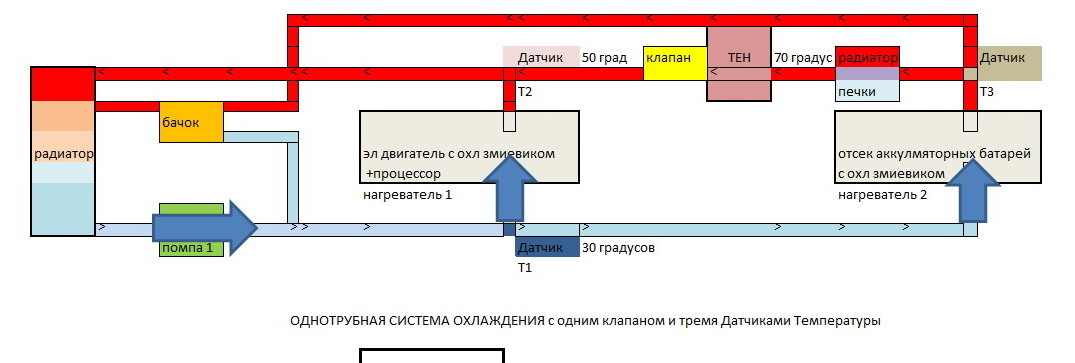

...опять я ничего не понял :ups: ,видать уже пора спать ложиться - туго соображаю :D . Я говорил о Вашей схеме (рисунок,эскиз) - вот на нём мне не понятна работа радиатора отопителя в общей цепочке вашего-же алгоритма (см. опять таки ваш рис.)...
#82728Повідомлення 22 трав 2019, 20:05
Дякував (ла) 13 Подякували 9
BobMarlin писав(ла):
теплообменник печки радиатора то же может участвовать в процессе...
там схематично дана лишняя вторая магистраль в параллель обменнику тепла и есть клапан управления я написал, что такая система больше, чем дают потери со змиевиков тепла не выдаст, нужны доп меры
pic_3.jpg [ 72.41 КБ | Переглядів: 15010 ]
Востаннє редагувалось BobMarlin 22 трав 2019, 20:14, редаговано 3 раз(а).
#82730Повідомлення 22 трав 2019, 20:07
Вот теперь понял,спасибо

#82750Повідомлення 23 трав 2019, 07:45
думаю раз Инженер решил разделять систему,то тогда и я на правильном пути...так как он технический извращенец еще тот))были бы варианты он бы их использовал))))))
посему будет три системы...
охл силового агрегата
охлаждение батарей
и вебасто на печку...
на счет систем завтрашнего дня это не для меня)))))) я люблю кататься) делать тачки я не люблю,по этому надо как-то постараться и сделать все с первого раза чтобы потом просто кататься)

Многие используют подогрев батарей бортовым и зарядным электричеством, надо просто считать, что выгоднее. Система ОЖ не настолько громоздкая, что бы совершенствовать ее конструкцию по ходу эксперимента.
Рация в независимой системе тоже есть, но в случае аварии мы не имеем возможности иметь хоть какое-то охлаждение на поломанном контуре.
В таком случае было бы корректнее использовать, доп эл., или механический клапан для объединения систем, раз уж их будет Два. Третий подогревный там явно не вариант.

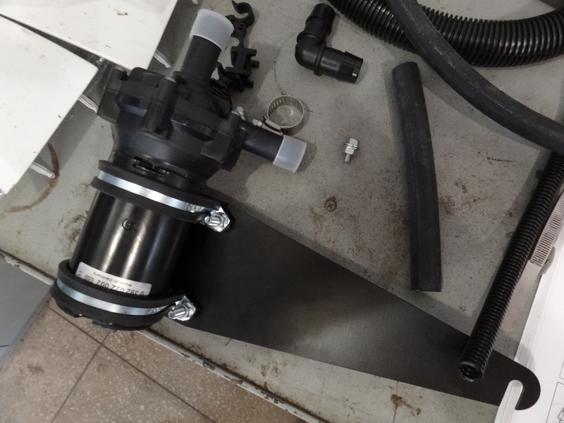

Умейте воспринимать технологические инновационные решения, а читать надо больше всем тут согласен. Мне неоткуда было читать инфу и заказывать оборудование негде даже сегодня, в моих проектах, я привык все делать сам и результат своих работ меня радовал, так пишет и топикстер. Ответ еще один из практики этот агрегат крутится до 10000 рпм, 300 пс+, помпа простая БОШ типа производительностью 800 л\ч, удовлетворяет процессу охлаждения ДВС до рабочей температуры.
вотКул.jpg [ 31.84 КБ | Переглядів: 14917 ]
помпа.jpg [ 53.39 КБ | Переглядів: 14916 ]
В данной ситуации, суть вашего письма мне вообще не ясна, мне был задан вопрос топикстером, ему респект он, что строит, думает и пишет. Делает свой проект, пусть с надеждой на чужие знания и опыт. Мой ответ как-то удивил всех, потому, что я не привел схему системы охлаждения ДВС, компонентами и условиями которой все Вы сами и пользуетесь.
в этом реально печалька!
222.jpg [ 32.28 КБ | Переглядів: 14914 ]
Производительность аквариумных помп которые по дешевке берете на автобазаре (типа доп помпы газЕль) 600 литров в час при 12 вольт потреблением 300 Вт на 2 это уже 600 Вт постоянной выброшенной цифры на ветер. Ко всему этому еще и 2 шутки DC фана вентилятора по 500 Вт итогом 1,6 Квт, которые могли бы Тонну веса держать лишнее время на скорости 70 км\ч.
Так В чем сила БРАТ?
11111.jpg [ 61.54 КБ | Переглядів: 14914 ]

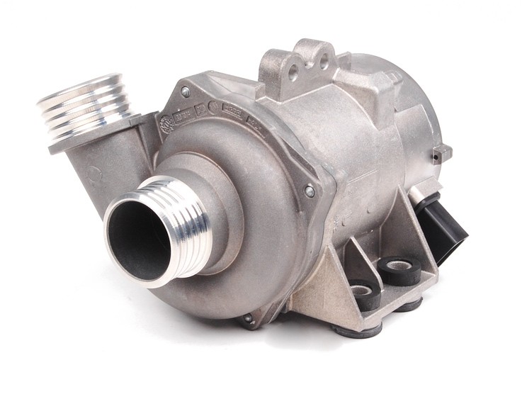

производительность Помпы которую я предлагал 220l/min @ 0.55bar, или 13000 л\ч более, чем в 15 раз выше того, чем Вы привыкли пользоваться, это так, что бы Вам стало ясно о чем я пишу. Это все равно, что эл двигатель, или батареи для охлаждения держать в ванне с комнатной температурой. Мощность потребляемая помпой от 5 Вт до 1кВт, но ее использование будет временами на уровне не больше 400 Вт. Но если надо реально морозить моторы, или батареи, то эта помпа убийца всех "газель" и так далее вариантов по скорости и потреблению.
Вот потому, весь тот мусор, которым вы оборудуете не ДВС машины, надо забывать.

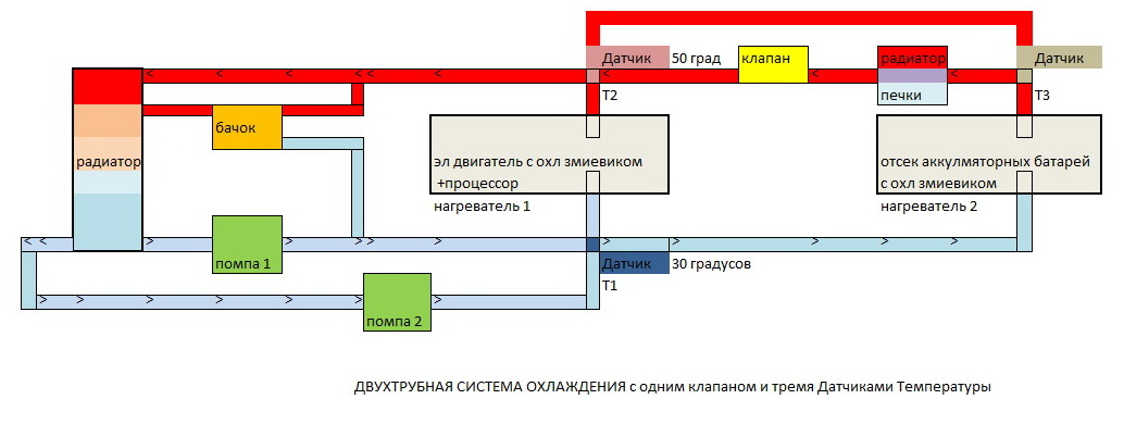

Я привел схему управляемой системы охлаждения, именно для полноценного электромобиля. Указав текущие градиенты в режиме именно максимальной допустимой нагрузки. В постах далее я отметил, что данная схема имеет существенное преимущество, в том, что работает она на принципе управления потоком охлаждения (с контролем температуры) и если в ней поставить доп клапан и нагревательный элемент подогрева, он понты стоит его можно сделать самому.
pic_5.jpg [ 63.94 КБ | Переглядів: 14907 ]
То можно даже получать тот, самый необходимый всем электричкам ОБОГРЕВ салона, при том почти на шару, в отличие от всех предлагаемых в мировой практике вариантов! А имея контролер, по зонам температур и управлению, будет Вам и общий суммарный для агрегата, контролера и батарей допустимый предел. Только радиатор (который перед клапаном и теном) должен быть проточным и там тоже выгодно ставить БДПТ версию обдува с контролем скорости
pic_4.jpg [ 75.74 КБ | Переглядів: 14914 ]
Фишка заключается в том, что меняя скорость потока мы можем контролировать температуру и не тросиками бабушкиной печки, а цифровыми методами климат контроля. А зимой перекрывать (приоткрывать) электро клапан и использовать максимальный, или минимальный подогрев, в том числе и для двигателя и батарей (нужна отдельная магистраль и еще один клапан), а не только салона. И не тратить лишнюю энергию на ветер. В этом и есть задача Экономии.
