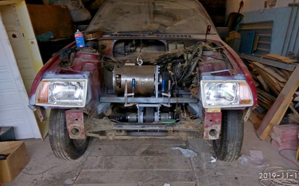

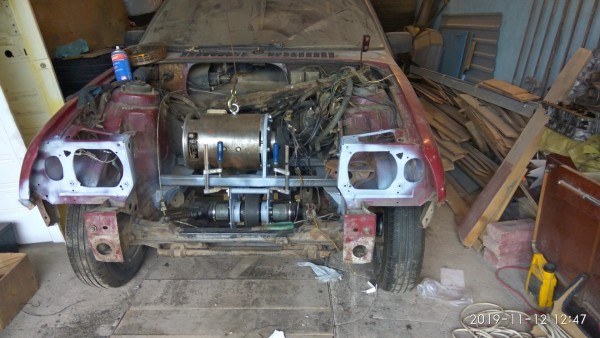

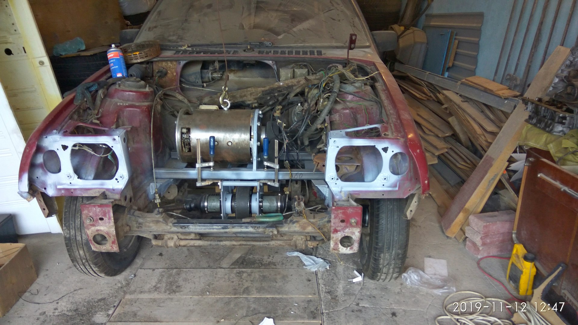

сегодня вернули Элвису зрение, операция по восстановлению прошла успешно.
привод практически готов, осталось выставить соосность и сделать крепления. попутно разобрал передние тормоза - поршни в суппортах закисли, надо искать рем.комплекты, главный тормозной тоже под замену.
хоть и медленно, но продвигаюсь вперед..

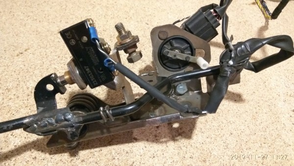

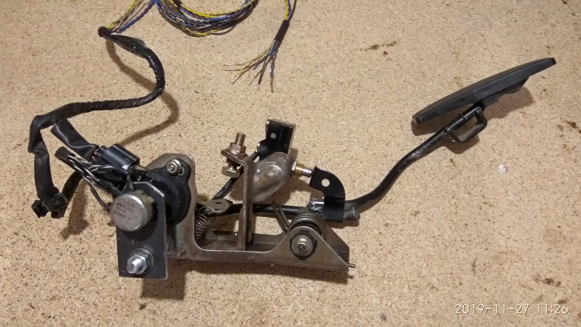

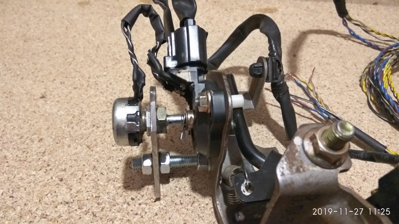

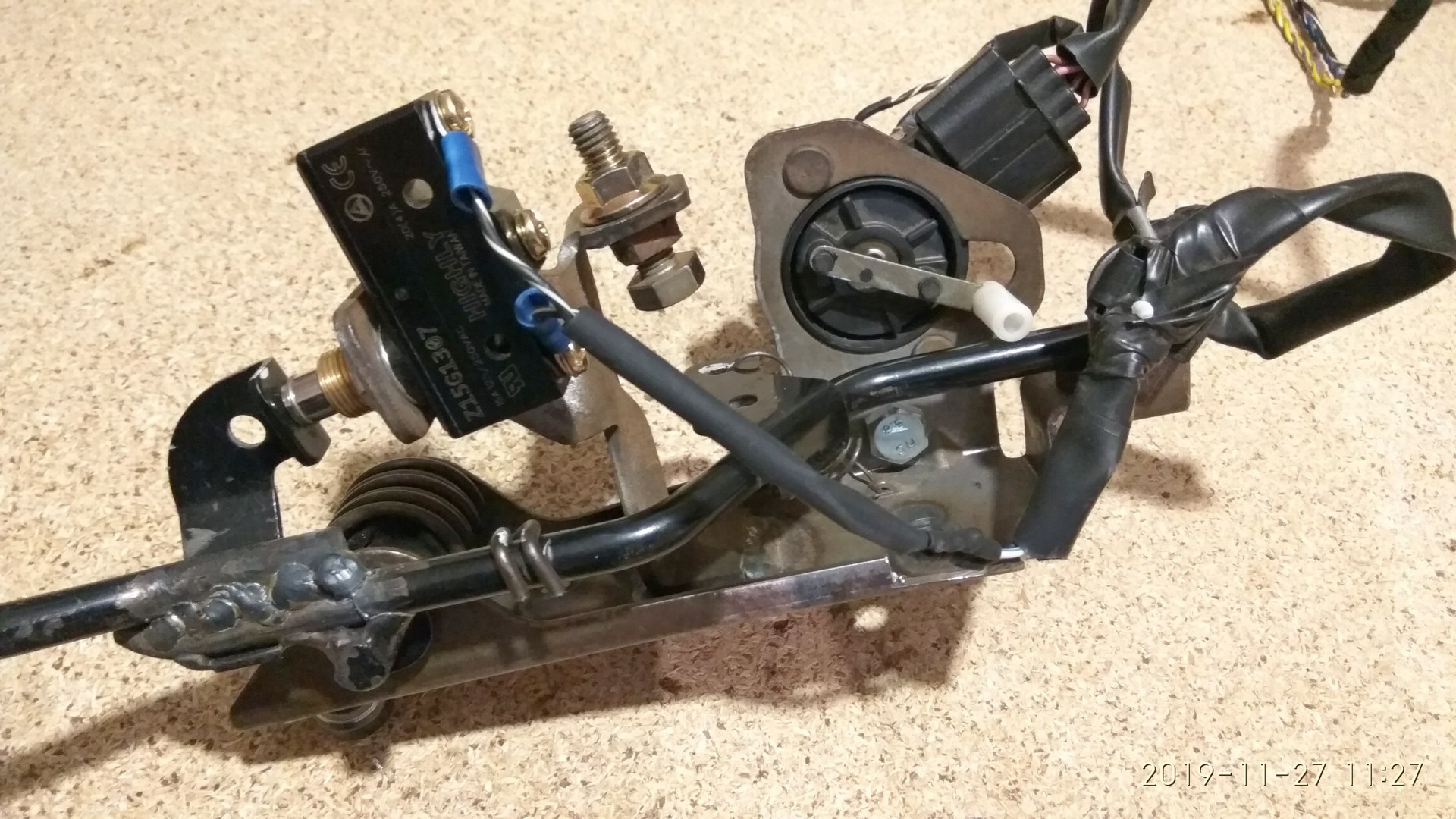

сегодня закончил с педалью газа, в кратце о том, что получилось.
донором послужила педаль газа с авто Мазда 323, куплена на ОЛХ за 150 грн.
в целом выбор донора оказался очень удачным, в первую очередь конструктивно по ряду причин:
- отсутствие жесткой механической связи вала педали с приводом резистора, что позволит
экстренно отключить контроллер в случае поломки или заклинивания резистора
- наличие штатного места для установки концевого выключателя. был куплен новый Z15G1307 за 130 грн
из недостатков: пришлось укоротить, изогнуть и повернуть вал педали.
родной резистор разрезал и удалил токопроводящие дорожки. оставил сам корпус с осью и пружинным приводом.
для крепления резистора СП3-30 15кОм использовал металлическую пластину толщиной 3 мм и болт с гайками.
угол поворота качалки привода составляет примерно 50 градусов, что обеспечивает резистивность 0-6 кОм.
для получения рабочего напряжения 0-6В, на резистор надо будет подать напряжение ок. 22В
в итоге вопрос с педалью можно считать закрытым, цена вопроса составила 280 грн.

СП3-30..... 8O не самый удачный выбор....
 Заголовок повідомлення: Re: Citroen Visa (Одесса)
#94437Повідомлення 27 лист 2019, 18:03
Да уж, в этом случае парочку запасных возить не помешает... :ja:
Лучше использовать что-то специализированное, например, от дроссельной заслонки ВАЗ.

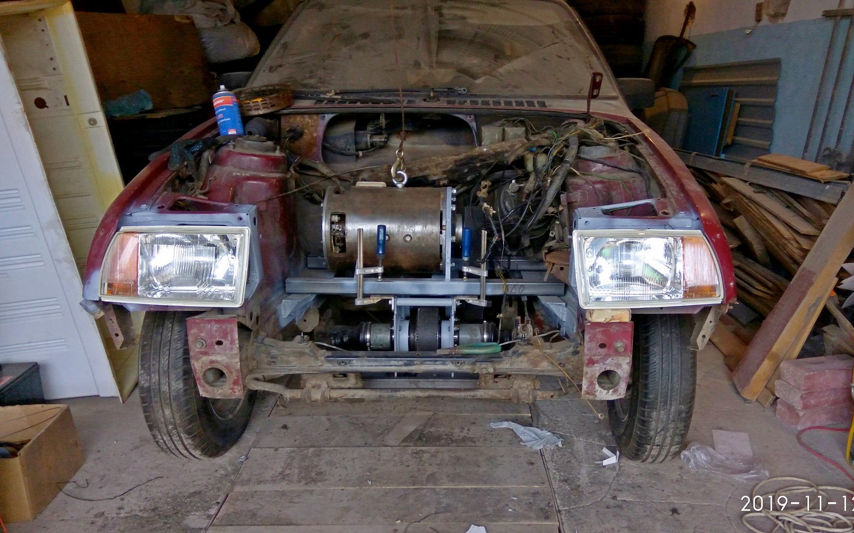

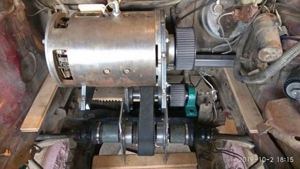

Посмотрел фотографию, обратил внимание на привод передних колес.
Хотелось бы фотографию этого узла. Там по моему ременная передача ?
А как дифференциал организован ?

Отзываю свой вопрос. Нашел фотографии.
Тогда просьба показать ближе как сейчас выглядит дифференциал. Дифференциал из какой КПП ?
Шестерню для ремня на дифференциале где то заказывали?

Дифференциал от родной КПП.
Зубчатые шкивы и ремни покупал в Киеве, все практически есть в наличии. Ширина шкива 50 мм, HTD-8M-50
Все фото по разработке проекта http://photoshare.ru/office/album.php?id=466981
фото привода сделаю, буду в гараже

вчера вечером не удержался, накинул двигатель на раму, выставил раму, соосность привода, подключил к 12В аккуму.
работает все мягко и тихо, а не так, как было до того, со скрипом и треском.
кстати, пока выставил конструктив так, что обошелся без натяжных роликов на обоих ремнях.
далее в планах: крепление рамы и привода к машине, установка педали газа, контроллера, переключателя направления вращения ЭД. силовую батарею временно кину на место переднего пасс. сиденья.
