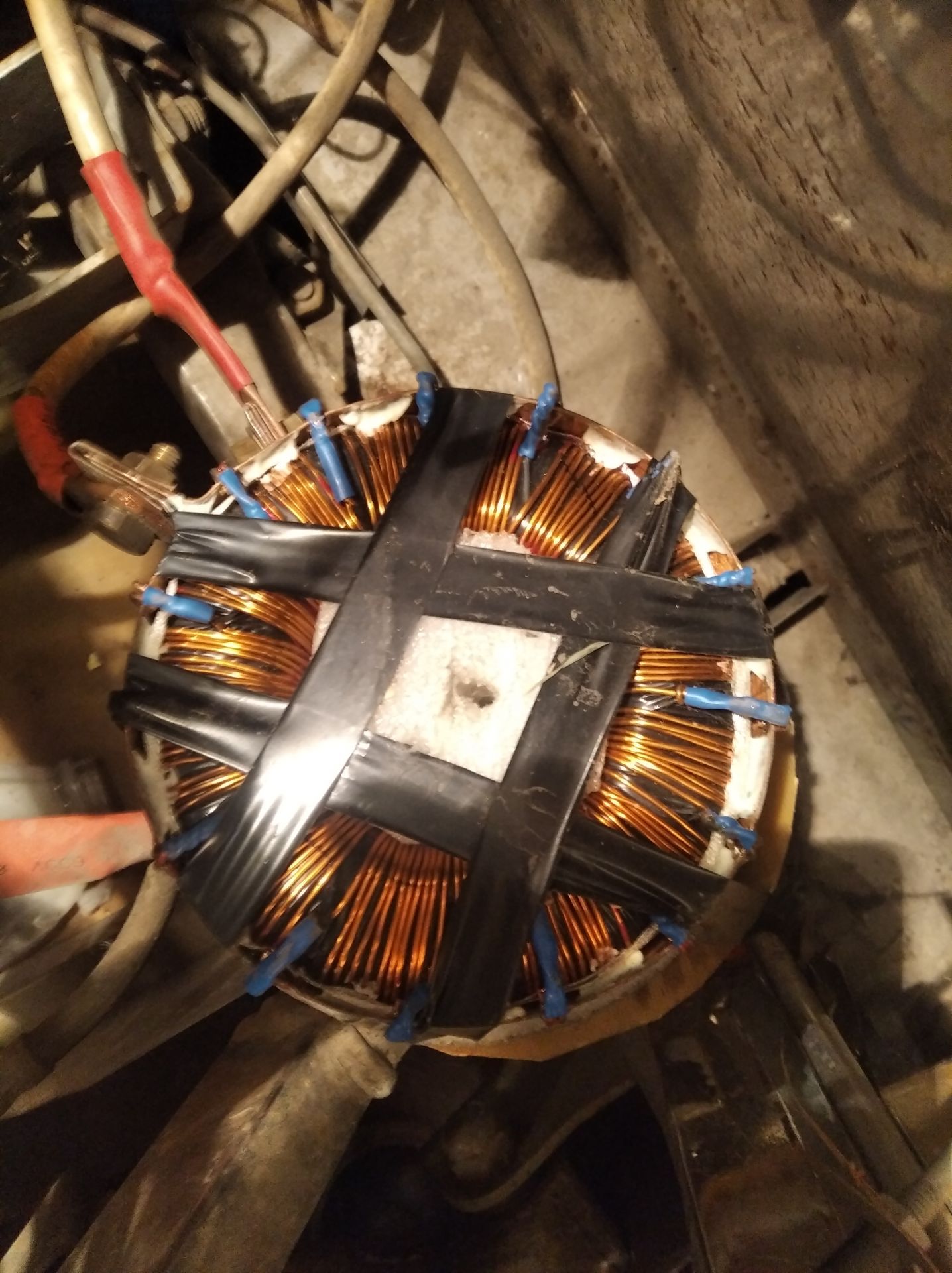

#108529Повідомлення 27 лип 2020, 19:40
Я думал это дроссель, а там вот что 8O
Энергетический флюксуатор ? 8O

#108531Повідомлення 27 лип 2020, 19:57
Ну серьезно, что это ?
#108532Повідомлення 27 лип 2020, 19:59
Больше похоже на автотрансформатор. А может Михалыч эксперементировал с количеством витков в дросселе.
#108535Повідомлення 27 лип 2020, 20:06
Дроссель кстати Логвин советует на минус ставить, а тут на плюс идёт и к якорю вроде
#108536Повідомлення 27 лип 2020, 20:10
Звідки: Херсон, Украина
sokol писав(ла):
1). Зарядный трансформатор с отводами на первичке для ступенчатой регулировки тока. Не?
2). Трансформатор для опытов по рекуперации сериесников.
Вообще то, гадание на кофейной гуще, предсказание судьбы по одной фотке. :lachtot:
#108540Повідомлення 27 лип 2020, 20:44
Ты не романтик, а я верю что это машина времени и я перемещусь в прошлое и исправлю пару косяков
#108542Повідомлення 27 лип 2020, 20:47
К этим контактам ничего не подключено, они даже лаком покрыты. Это точно какой-то эксперимент и Михалыч держал это в тайне
#108543Повідомлення 27 лип 2020, 20:47

#108545Повідомлення 27 лип 2020, 20:54
Ой, я вас умоляю. Тут совсем другое - чем бы дитя не тешилось, лишь бы не вешалось.
Оно - романтик, шо непонятного?
sokol писав(ла):
Ага, священный грааль отливать собирался.
#108546Повідомлення 27 лип 2020, 20:57
Звідки: Луцьк, Україна
Дякував (ла) 6 Подякували 34
Мій електротранспорт: ЛуАЗ-969М електро, Fiat 500 EV w400
Это дроссель из нескольких тонких обмоток в параллель
http://electricmobile.org.ua/forum/view ... 6&start=20
" Но, мотать в кольца 10 витков проводом 50мм кв.- проблематично. Так, решил мотать 30 параллельных обмоток моточным проводом ПЭЛ 1,5 мм кв.
Намотанный тороид, по стеклотканевой изоляции стягивается 2мя медными хомутами к которым припаиваются все выводы.
....Доступ к нему ограничен,потому фото не важное: "
http://s019.radikal.ru/i625/1603/cf/5b49718b33eet.jpg

#108553Повідомлення 27 лип 2020, 21:32
Дроссель последовательно с двигателем скорее полезен чем вреден "зависит от реализации" , так как фильтрует (гасит) токи высших гармоник которые не в состоянии сгладить обмотка мотора из за своей межвитковой емкости. Ну и общая прибавка индуктивности это всегда облегчение для ключей контроллера (снижает пульсации тока в целом).
Кстати тут на форуме человечек делился подобным опытом и приводил сравнительные осцилограммы.

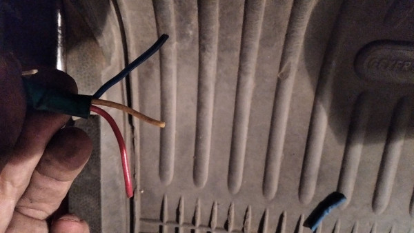

#108556Повідомлення 27 лип 2020, 21:55
Это провод от контроллера к дросселю газа, обрезан не мной
