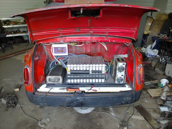

На неделе по не много доводил машину до ума, обложил уплотнителем капот и багажник, стало значительно тише, но все равно сильно шумят двери. Установил штатно зарядки, кстати у дельт что у меня заметил одну специфическую особенность, что они нормально запускаются только в одном положении, в перевернутом.
Вчера купил розетку и вилку силовую одно фазную, на днях установлю, а то надоело каждый раз подключать зарядки, теперь будет просто втыкнул провод в машину и в розетку.

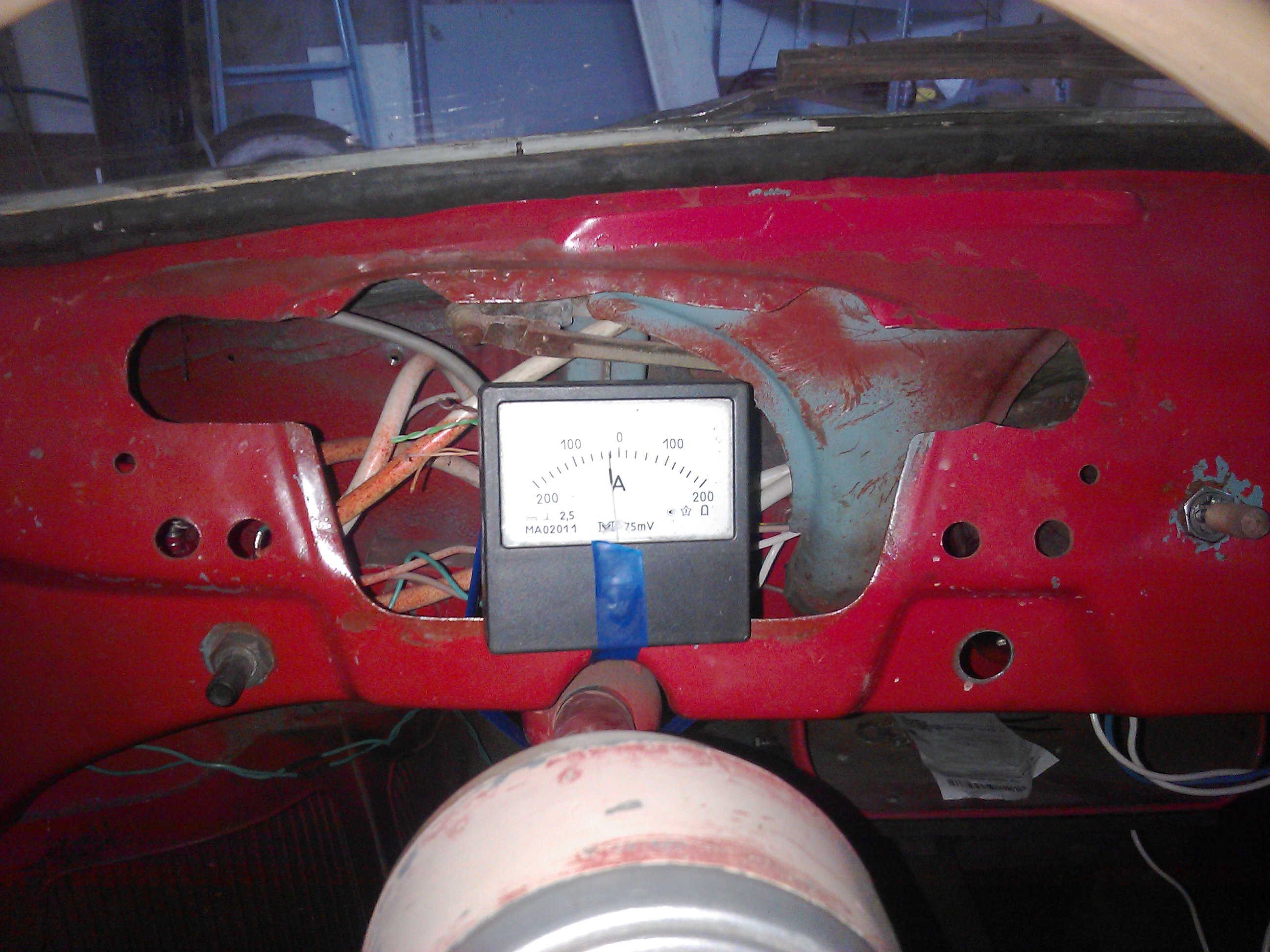

Сегодня ездил к Михалычу, взял у него на тест амперметр на 200А с шкалой в две стороны.
На обратном пути провел замеры, и получилось что средний ток по ровняку 45-55А. Теперь проведем калькуляцию: 50Ампер*95(+-)Вольт=4750 Ватт/50км
Теперь умножим на 2: 4750*2=9500 Ватт/100км или 95 Ватт на км. Но это достаточно с большой погрешностью.
И на одном заряде я проезжаю 30-35 км, до 88 вольт на 12 консервах, то есть 3.6 вольта на ячейке. В принципе в батарее где-то 5 кВт.
Так же когда приехал в гараж, поставил машину на зарядку и увидел на амперметре 22 Амрер ток заряда, то есть 2кВт.

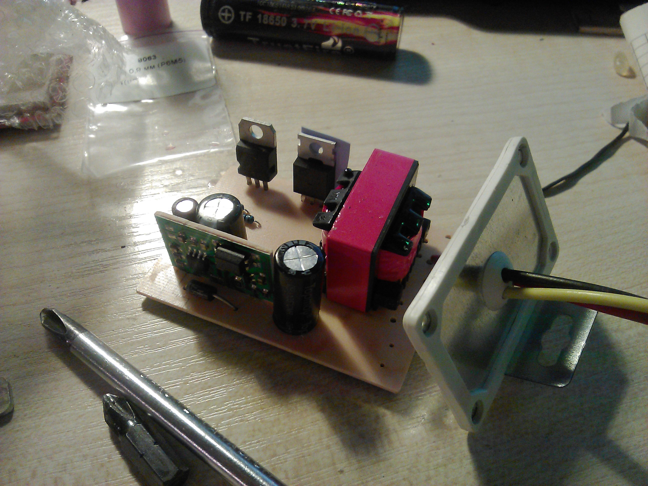

За одно сегодня на почте забрал посылку с DC-DC преобразователем, на 75 вольт. Уже разобрал и понял как переделать на 120 вольт. Правда еще не знаю что делать с спареным диодом Щотки, который по датащиту на 100 вольт, а у меня зарядка дает 99. Думаю стоит и ему искать замену. А вообще конструкция такая маленькая, даже не ожидал)

... Правда еще не знаю что делать с спареным диодом Щотки, который по датащиту на 100 вольт, а у меня зарядка дает 99. Думаю стоит и ему искать замену. А вообще конструкция такая маленькая, даже не ожидал)
У меня такая же дельта нормально запускается в любом положении...
Спаренный диод Шоттки конечно менять на 150-200 вольтовый, такие в БП АТХ выпрямляют +12В, т.е. F16C20, 16А 200В.
А сам DC/DC-преобразователь до 10А должен тянуть, у меня компрессор от такого работает, ток ~8А.

Захар, преобразователь реально маленький так как на 10А для электровелосипеда. Корпус алюминиевый служит радиатором. Мне в принципе такой мощности и не надо, мне по сути только питать приборную панель.

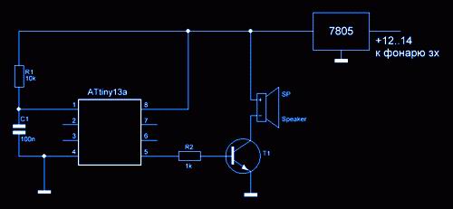

Михалыч, есть и готовые решения есть и самодельные. Я планирую просто на своем блоке поворотов допаять зуммер и внести некоторые изменения в прошивку. Нашел очень простой вариант для самодельного исполнения, фото ниже. Могу когда буду делать себе какую-то плату за одно и вам собрать.

038-2.jpg [ 9.46 КБ | Переглядів: 7520 ]

...Михалыч, есть и готовые решения есть и самодельные. Я планирую просто на своем блоке поворотов допаять зуммер и внести некоторые изменения в прошивку. Нашел очень простой вариант для самодельного исполнения, фото ниже. Могу когда буду делать себе какую-то плату за одно и вам собрать.
......Буду благодарен.

Кстати, на преобразователе мосфет с диодом даж без термопасты были...
Так они вроде как на теплопроводящей резине сидят - в таком случае термомаста ни к чему.

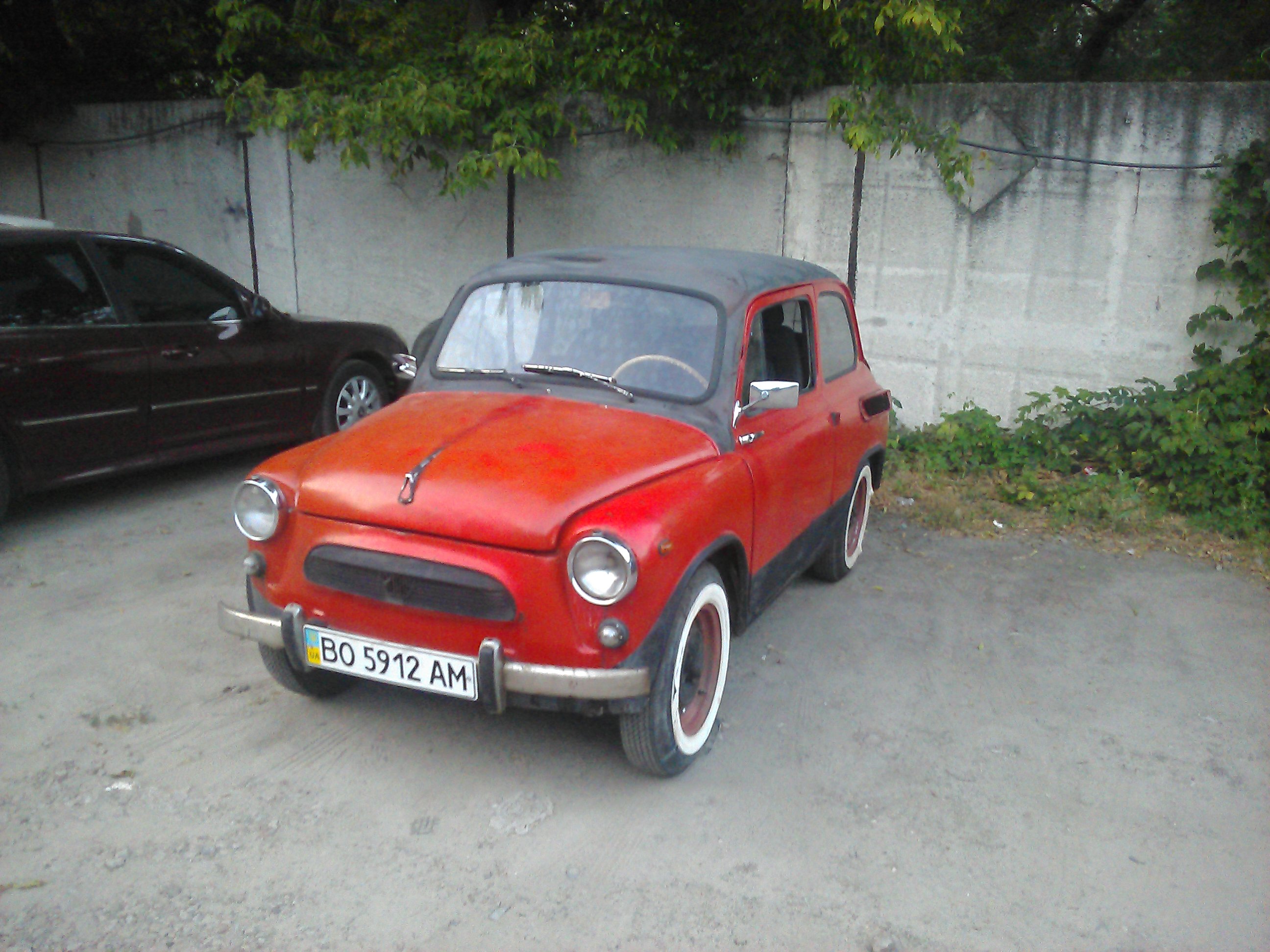

Три дня укатывал жуж, было весело... Накатал почти 100 км, но веселее всего, когда у меня на ходу открылся капот) Еще давно у меня родной замок на ходу сломался и куда то улетел, а замену никак не могу ему найти, завтра наверно буду лазить по автобазару искать что-то от ланоса и ему подобных. А вообще горбатый это горбатый с своим сложным характером, дурной подвеской и тяжелым в управлении. Вчера разогнал его до 65 км/час, и скажу что на такой скорости его реально страшно держать, он в принципе на ямах тарабанит так не плохо, ибо двери и наверно сам кузов играют (капот и багажник уже обложил уплотнителем) и в машине достаточно громко. И я понимаю что поставить его на 2 колеса в повороте не требует много усилий. По этому меня это достало и уже начал искать мягкую низкопрофильную резину. А вообще я понимаю сколько еще в нем надо делать по кузову...
А и вчера у меня было настроение, и я с другом гасали по киностудии Довженка, оказывается на жуже весело повороты проходить юзом)))

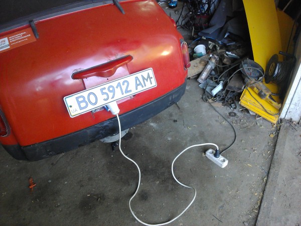

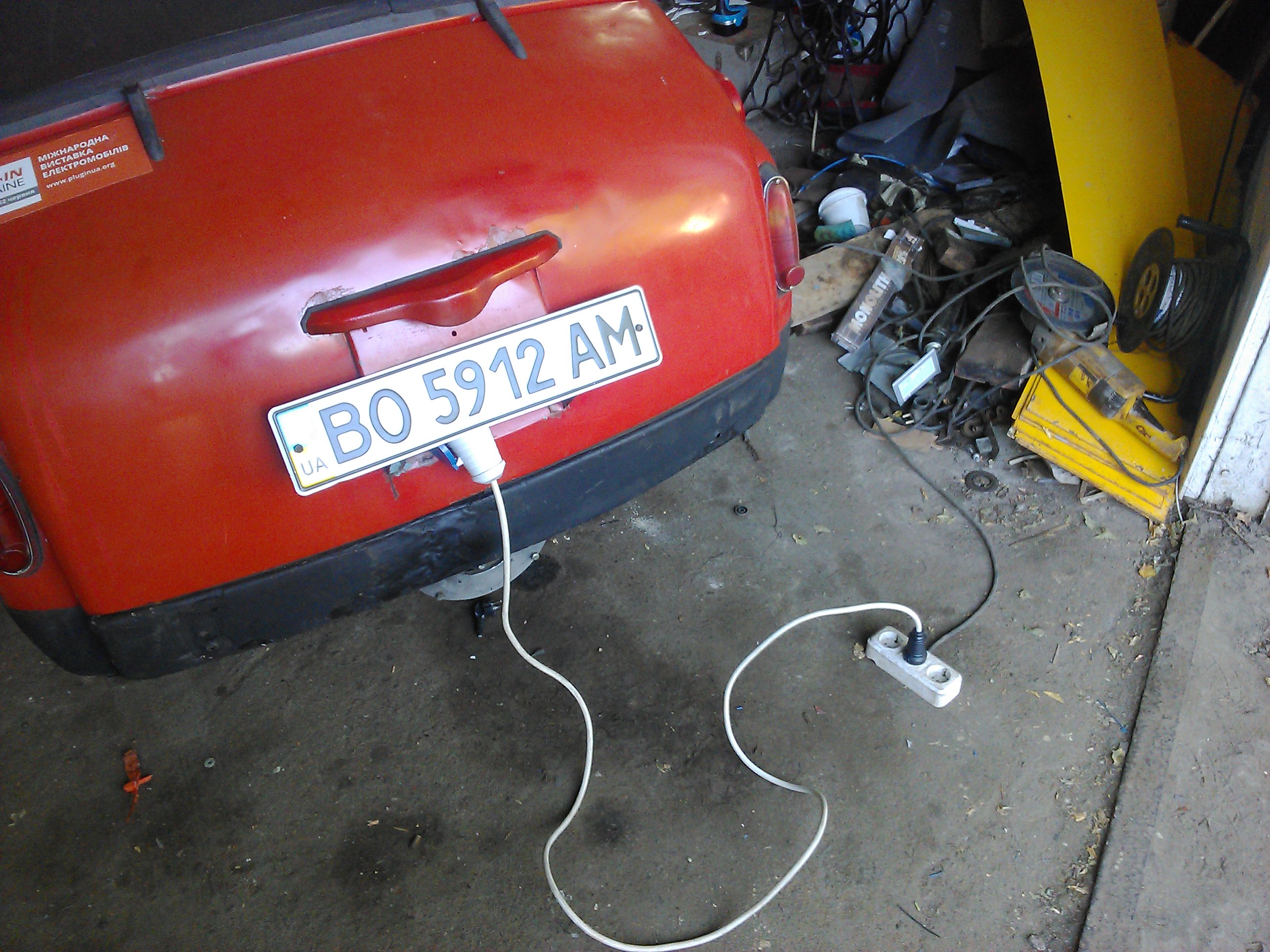

Теперь о позитивном, закрепил штатно Михалыча амперметр, так же сегодня окончательно установил зарядную розетку, и сделал сам зарядный кабель, фото ниже. Заменил ободок фары на новый хромированный, стало на много лучше. Начал делать пищалку заднего хода.
Почти закончил DC-DC преобразователь, теперь он у меня на 150 вольт, завтра буду тестировать.
Планирую завтра найти новый уплотнитель дверей, и замок капота.
Заметил пару странных на мой взгляд, в время зарядки амперметр постоянно стоит в одном положении, и даже при окончании зарядки, когда на одной из дельт гаснет желтый светодиод. Под горку ток не растет, а просто падают обороты, это норма?
