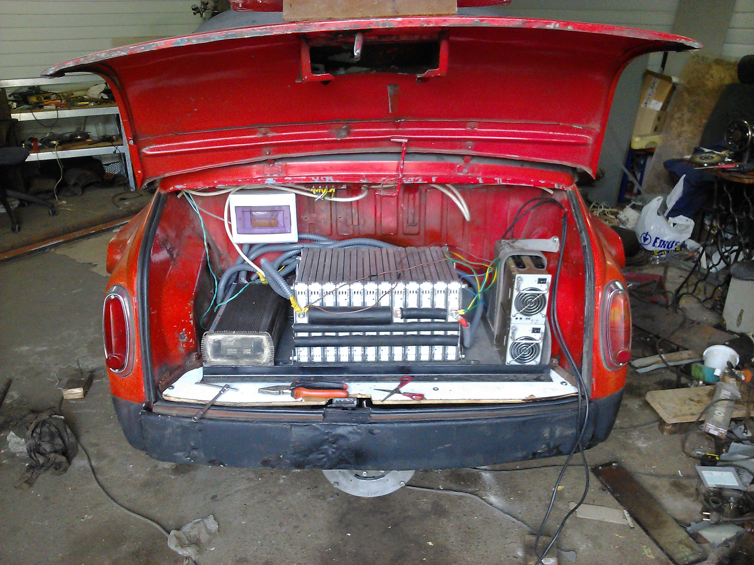

На неделе по не много доводил машину до ума, обложил уплотнителем капот и багажник, стало значительно тише, но все равно сильно шумят двери. Установил штатно зарядки, кстати у дельт что у меня заметил одну специфическую особенность, что они нормально запускаются только в одном положении, в перевернутом.
Вчера купил розетку и вилку силовую одно фазную, на днях установлю, а то надоело каждый раз подключать зарядки, теперь будет просто втыкнул провод в машину и в розетку.
Сегодня ездил к Михалычу, взял у него на тест амперметр на 200А с шкалой в две стороны.
На обратном пути провел замеры, и получилось что средний ток по ровняку 45-55А. Теперь проведем калькуляцию: 50Ампер*95(+-)Вольт=4750 Ватт/50км
Теперь умножим на 2: 4750*2=9500 Ватт/100км или 95 Ватт на км. Но это достаточно с большой погрешностью.
И на одном заряде я проезжаю 30-35 км, до 88 вольт на 12 консервах, то есть 3.6 вольта на ячейке. В принципе в батарее где-то 5 кВт.
Так же когда приехал в гараж, поставил машину на зарядку и увидел на амперметре 22 Амрер ток заряда, то есть 2кВт.
За одно сегодня на почте забрал посылку с DC-DC преобразователем, на 75 вольт. Уже разобрал и понял как переделать на 120 вольт. Правда еще не знаю что делать с спареным диодом Щотки, который по датащиту на 100 вольт, а у меня зарядка дает 99. Думаю стоит и ему искать замену. А вообще конструкция такая маленькая, даже не ожидал)
