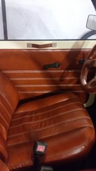

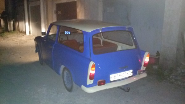

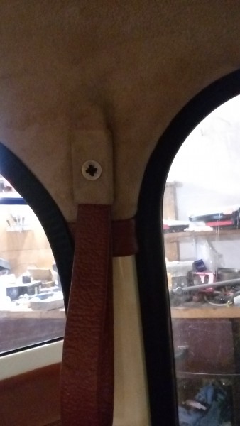

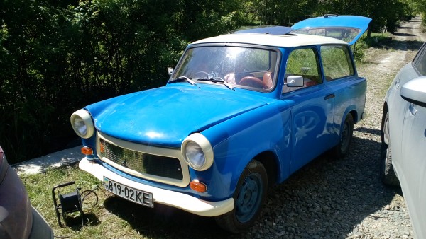

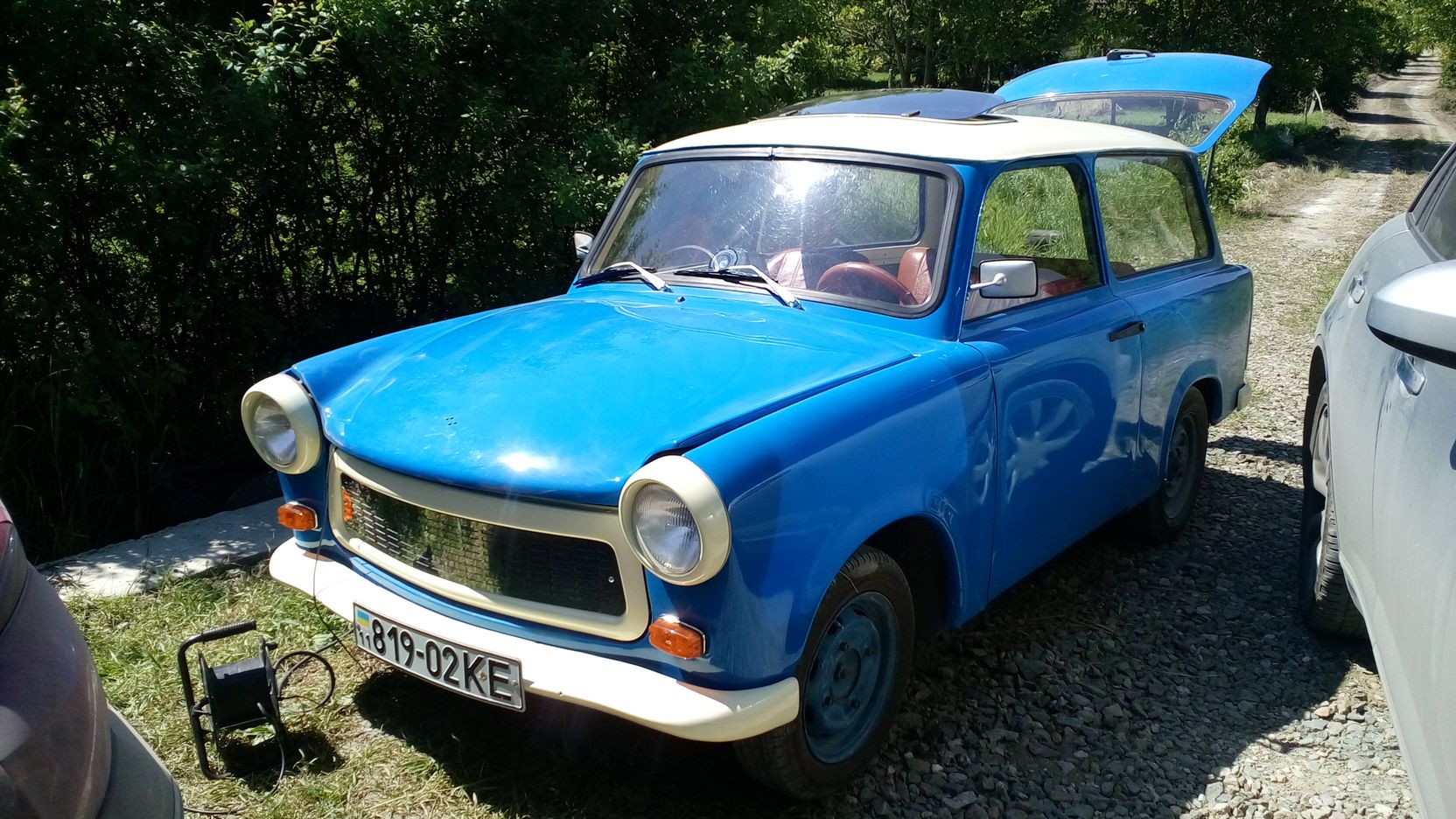

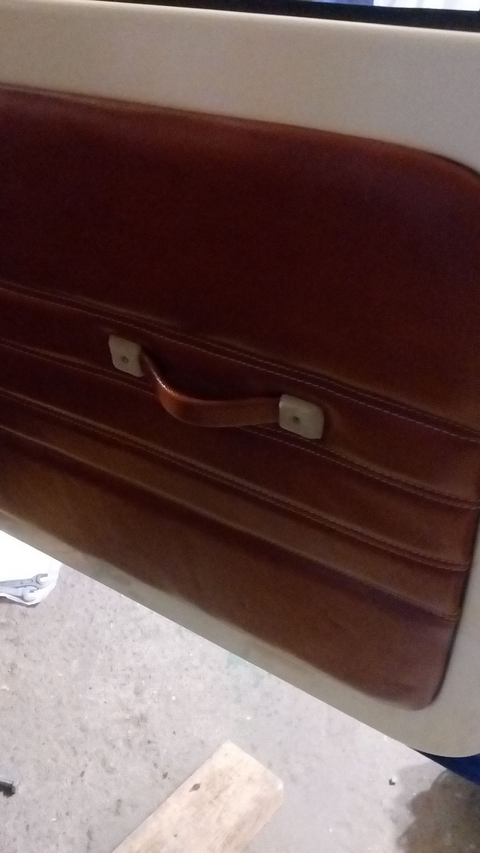

IMG_20160509_221504[1].jpg [ 1.65 МБ | Переглядів: 11626 ]

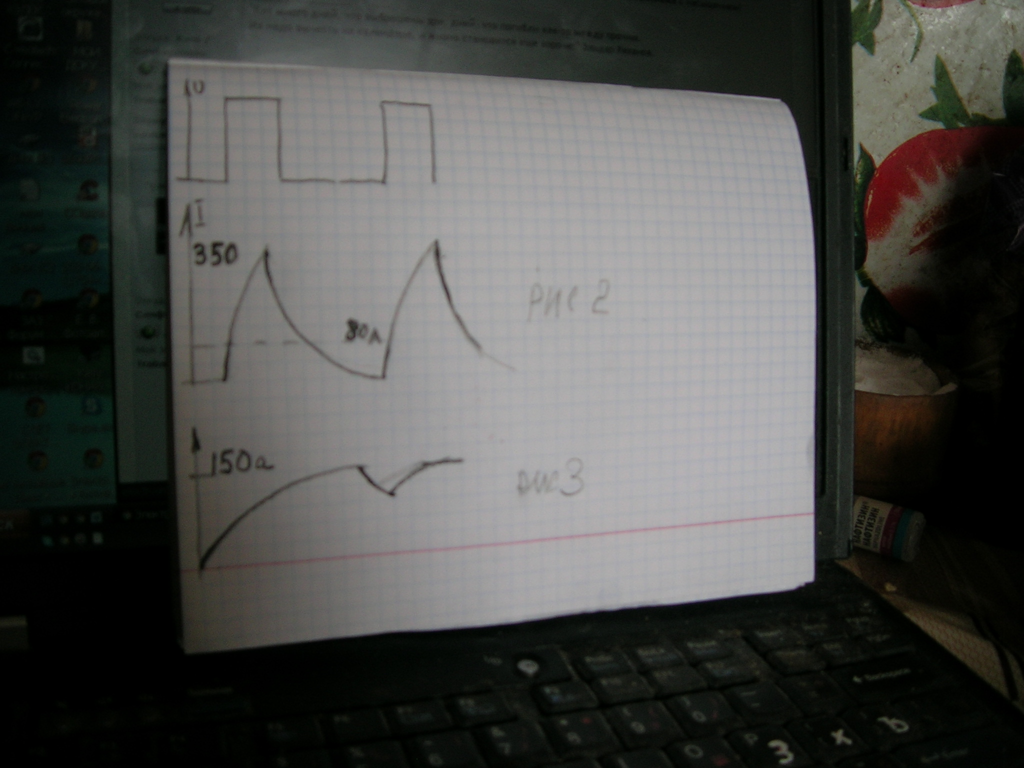

Ну, если подробнее, то не так :
Если на невращающийся мотор, с сопротивлением 0,1 ом, подать твои 75 вольт, то , начальный ток будет 750 ампер . Контроллер с ограничением 350 а, не позволит увеличить длительность импульса, для увеличения тока.
.....Твои приборы при старте с нуля показывают ампер 50 -80а, но ЭТО -усреднённое значение между пиком в 350а и ниспадающей до ,почти нуля.
После разгона, когда сопротивление якоря уже переменному току возрастёт в десятки раз, контроллер сможет пропустить и все 350, Но , уже 150 а упрутся в режим насыщения железа твоего лёгкого мотора. Ток и мощность, потребляемая растёт , но .......на валу -нет. рис 2.
....Хороший дроссель ( в идеале) ограничив амплитуду тока, позволит ШИМ контроллеру увеличить длительность импульса- убрать скважность.- увеличить " площадь импульса -ЭНЕРГИЮ ! ....- Рис 3
Хороший ли дроссель ? Точнее скажет Юра Логвин, но мне кажется, эффективность дросселя зависит больше от сечения сердечника и массы.
У меня раза в 3 больше, на 50ти килограммовый мотор.
...Но, хотя бы попробуй , и сообщи эффект.

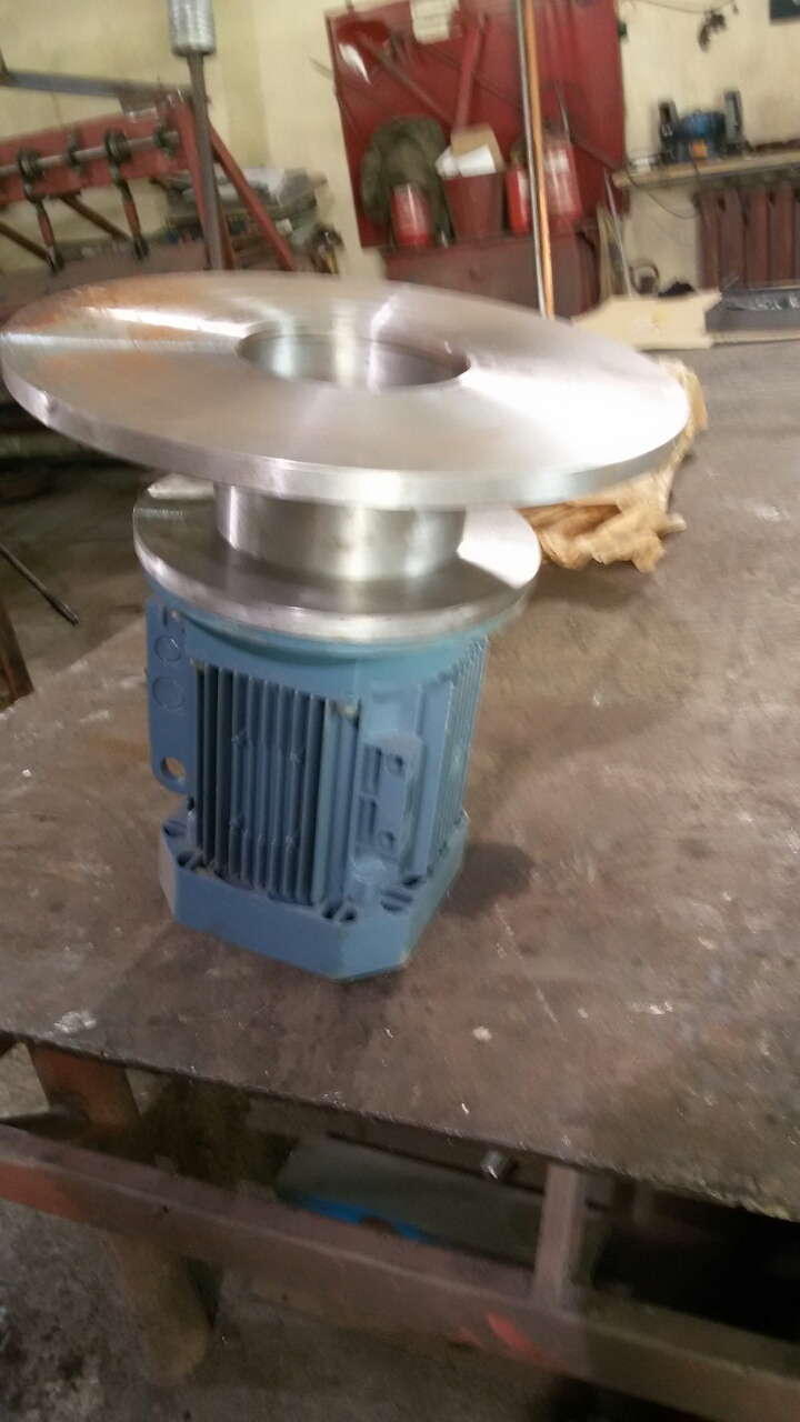

Сейчас ведутся работы по установке на Трабант асинхронного двигателя!
Вот закончу и можно будет по-тягаться за наклейку!)
image-0-02-01-a05ae863d79857e6fbea40367c715210e27a31cdc9603f6f36c6ad7e317f6265-V.jpg [ 227.91 КБ | Переглядів: 11331 ]
Прошу прощение за качество фото!
Позже опубликую более качественны!
