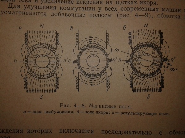

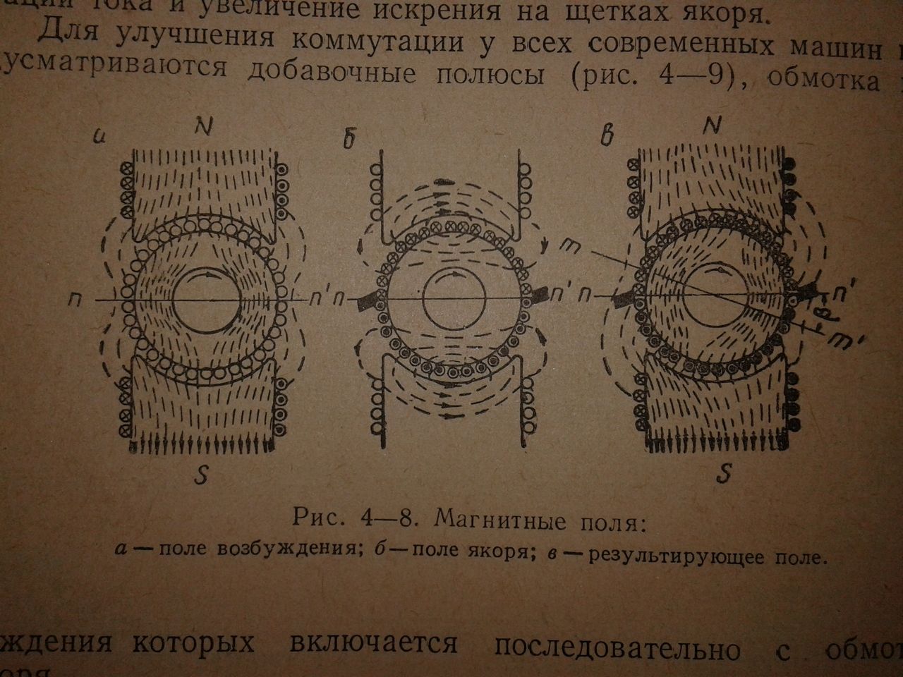

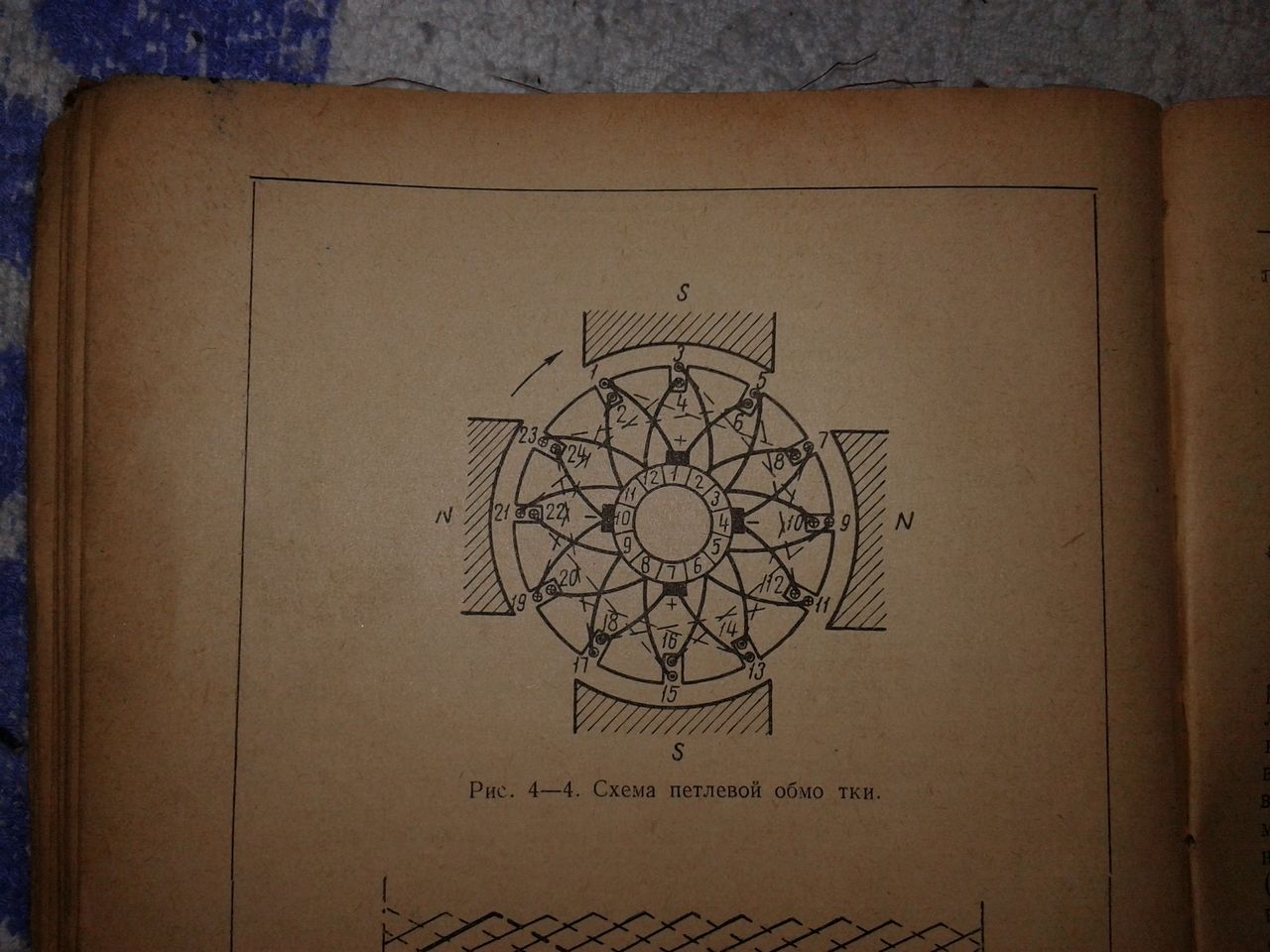

Я уже понял, что направление соединения (против часовой или по) не играет роли. Тогда покопавшись в советском учебнике по горной электротехнике за 1958г., нашёл пару нормальных картинок, с графическим указанием направления вращения вала двигателя, а также направления протекания тока в полюсных обмотках ("×" и "•"), а самое главное, что полюсность щёток, соответствует полюсности обмоток. т.е. мне надо, чтобы направление вращения, было наоборот, чем на картинках из книги.
20180105_213802.jpg [ 1.66 МБ | Переглядів: 8540 ]
20180105_213914.jpg [ 1.86 МБ | Переглядів: 8540 ]
Попробую сделать N обмотки, напротив + щёток, т.е. наоборот, чем в книге.
Есть надежда, что теория совпадает с практикой. Сомневаюсь, что якорь намотан как-то по особенному, а там присутствует одна из типовых обмоток петлевая или волновая.
Лучше знать точно, почему двигатель вращается в ту или иную сторону, чем тратить по пол дня на переделку подключения якорных выводов.
