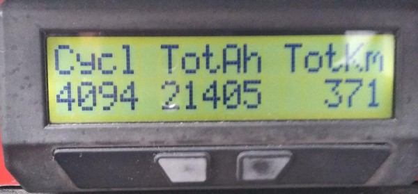

И снова здрасте! Представляю ЭлектроТаврию "Восставший из Пепла". Начата эксплуатация авто после задымления АКБ, которую пришлось выбросить. Сейчас на борту 24 ячейки от Лифа, 16S6P. Цикланалист начал второй круг отсчета километража. Пробег читать 100371 км.
371 км.jpg [ 130.5 КБ | Переглядів: 29239 ]

А как это 16S3P? Наверное, 16S6P, если по ячейкам. Если по консервам, то да, 16S3P. А какая батарея сгорела, на липошках?
 Заголовок повідомлення: Re: Таврия Электро (Киев от BATISKAF)
#97278Повідомлення 20 січ 2020, 13:17
Звідки: Київ, Україна
Исправил. По непонятным причинам полуразряженый ящик , в котором было три типа ячеек задымил в полуразряженном состоянии через 40 мин зарядки. Причину не знаю.

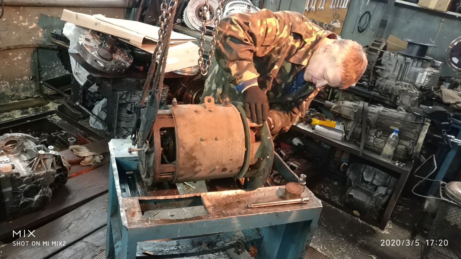

Только проехал 100 000 км, и начались проблемы с мотором из-за плохого прижима счеток и их износа коллектор пришлось протачивать. Спасибо АND.
Едем дальше.
IMG-7871dcc75705692e4d15b60689d6bd91-V.jpg [ 239.41 КБ | Переглядів: 29100 ]

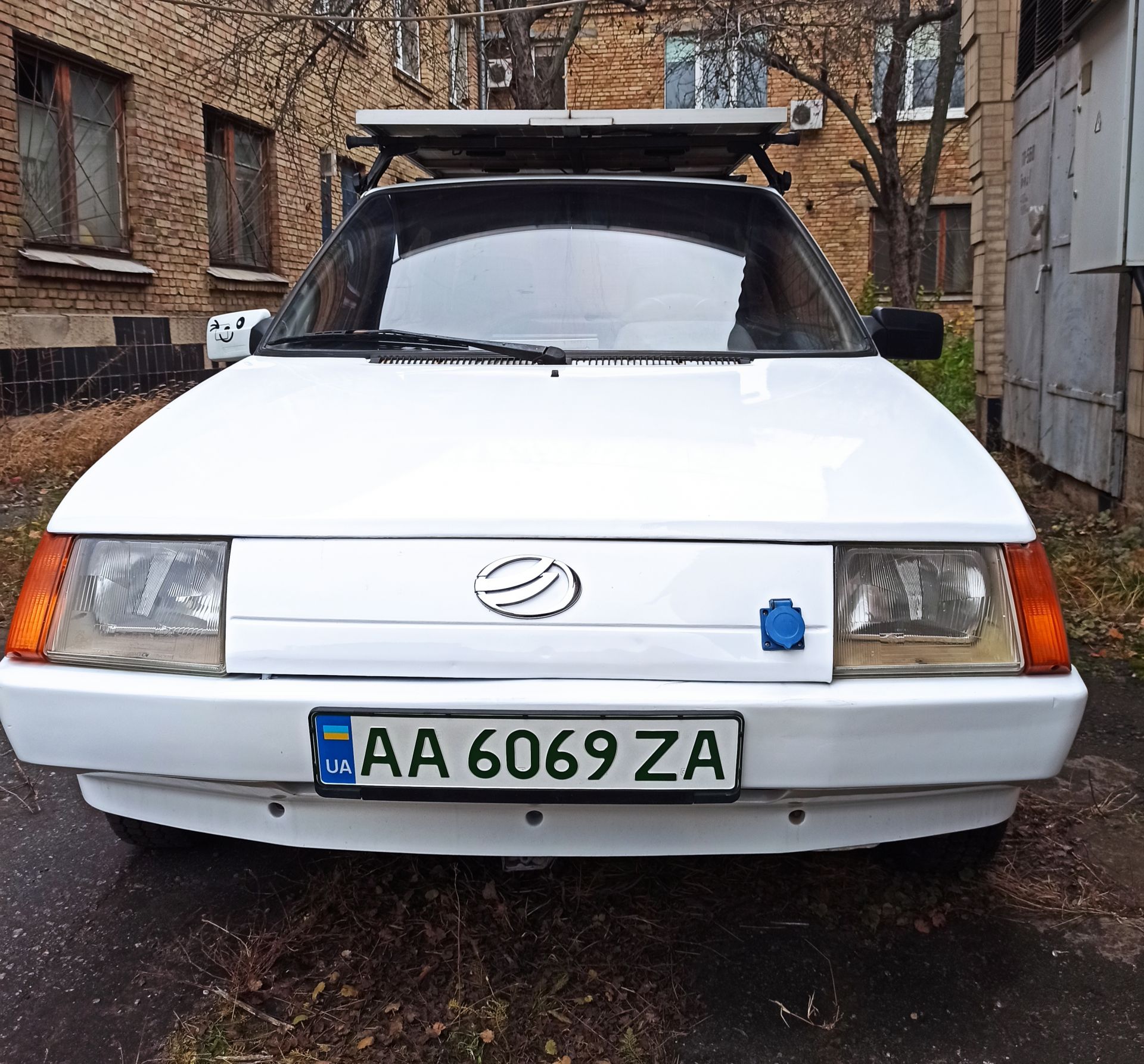

Ребята, сегодня получил зелёные номера. Таврия продолжает и дальше колесить по дорогам Украины.
IMG_20211104_233050.jpg [ 210.46 КБ | Переглядів: 25869 ]

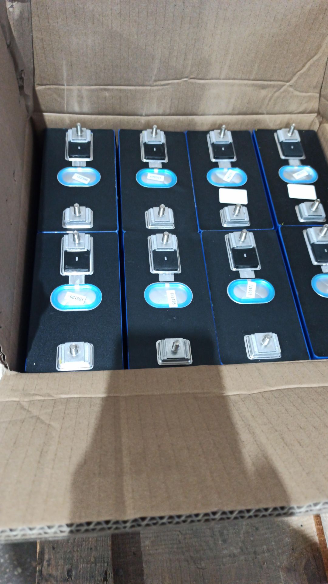

Решил немного добавить пробегу Тавруше. На фото Catl 150Ач.
Лифовские консервы немного подустали, 70% примерно в них.
Сегодня старушке 20 лет как с конвейера и почти 10 лет на батарейках.
На ходу, радует хозяина.
На теслу не меняю, можете даже не предлагать.
IMG-7c153a5c64a5e188381a715e09e5535e-V.jpg [ 225.47 КБ | Переглядів: 25514 ]

BATISKAF писав(ла):
Это те катлы которые с металлической пластиной внутри?
Пройдено уже 800 км

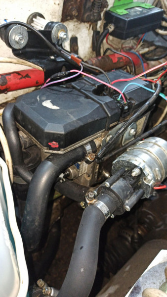

В феврале 10 лет как Тавруша без выхлопа. Я был противником ставить бензиновую печку, но как показала практика это выход. Установил на Таврушу дизельную автономку.
IMG-208a960f21c1836571506fa614f63c48-V.jpg [ 255.95 КБ | Переглядів: 25174 ]

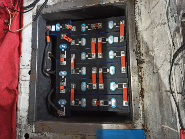

Новый год, много выходных, к 10 летию перехода Тавруши на электроэнергию подарил новые Catl 150Ач.
IMG_20220103_141546.jpg [ 479.36 КБ | Переглядів: 25172 ]
