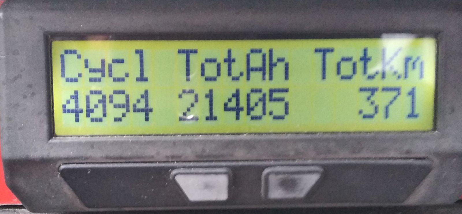

И снова здрасте! Представляю ЭлектроТаврию "Восставший из Пепла". Начата эксплуатация авто после задымления АКБ, которую пришлось выбросить. Сейчас на борту 24 ячейки от Лифа, 16S6P. Цикланалист начал второй круг отсчета километража. Пробег читать 100371 км.

А как это 16S3P? Наверное, 16S6P, если по ячейкам. Если по консервам, то да, 16S3P. А какая батарея сгорела, на липошках?
 Заголовок повідомлення: Re: Таврия Электро (Киев от BATISKAF)
#97278Повідомлення 20 січ 2020, 13:17
Звідки: Київ, Україна
Исправил. По непонятным причинам полуразряженый ящик , в котором было три типа ячеек задымил в полуразряженном состоянии через 40 мин зарядки. Причину не знаю.

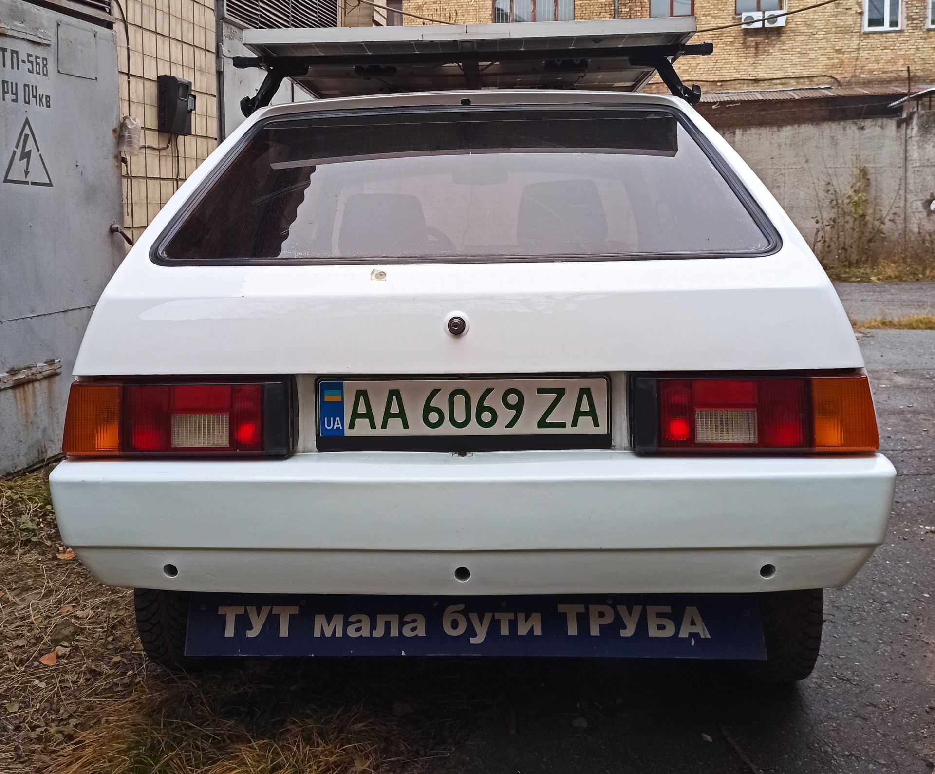

Ребята, сегодня получил зелёные номера. Таврия продолжает и дальше колесить по дорогам Украины.

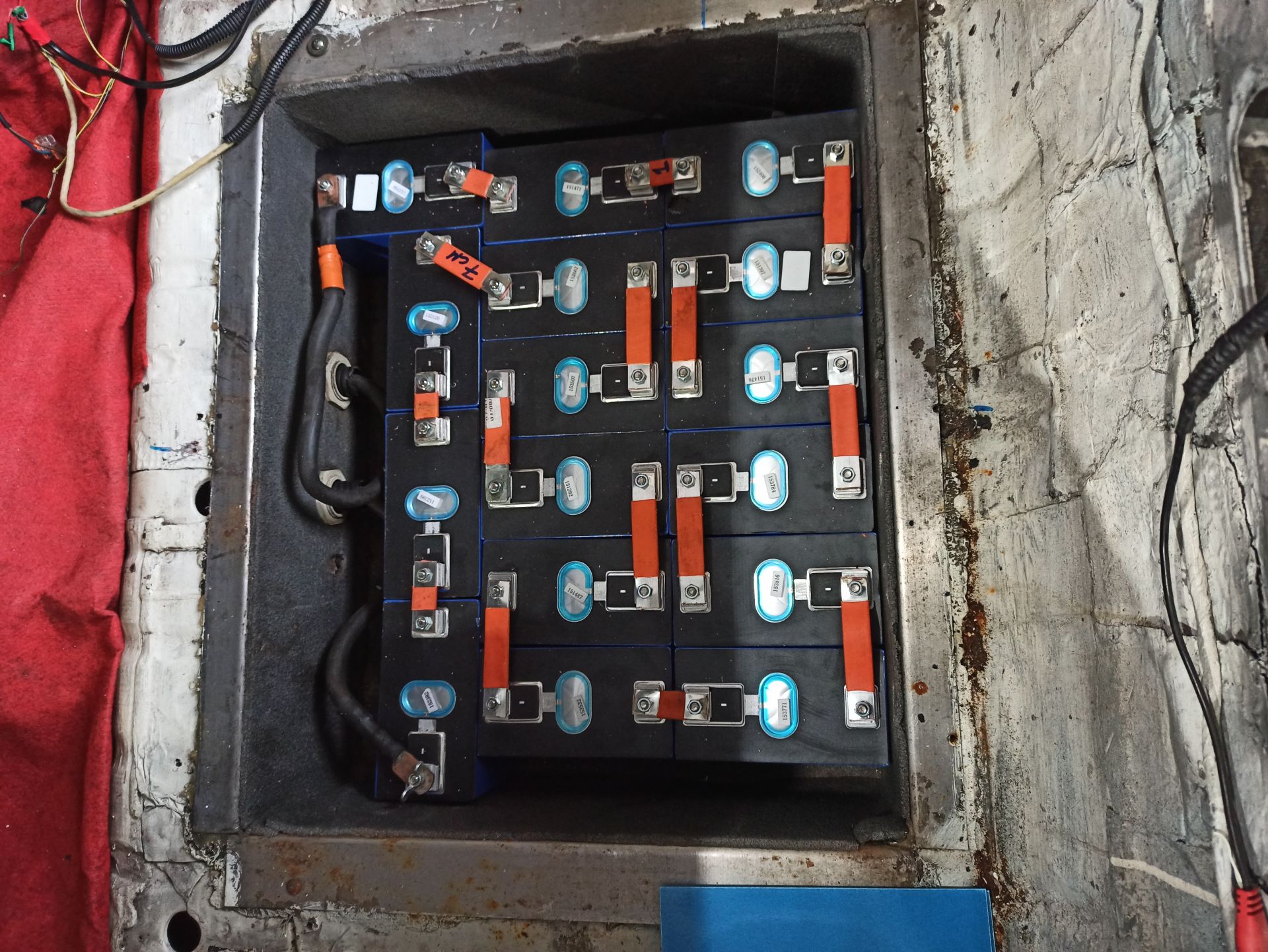

Решил немного добавить пробегу Тавруше. На фото Catl 150Ач.
Лифовские консервы немного подустали, 70% примерно в них.

BATISKAF писав(ла):
Это те катлы которые с металлической пластиной внутри?
Пройдено уже 800 км

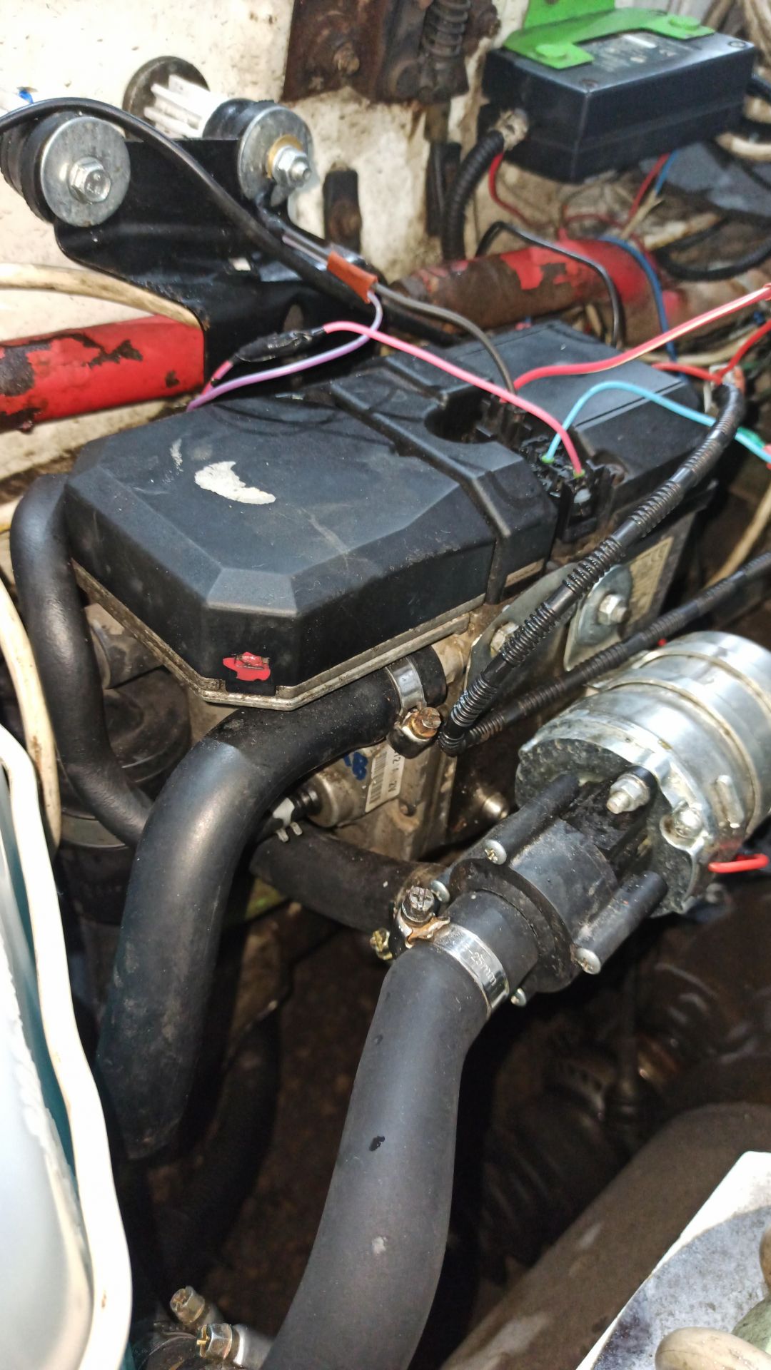

В феврале 10 лет как Тавруша без выхлопа. Я был противником ставить бензиновую печку, но как показала практика это выход. Установил на Таврушу дизельную автономку.

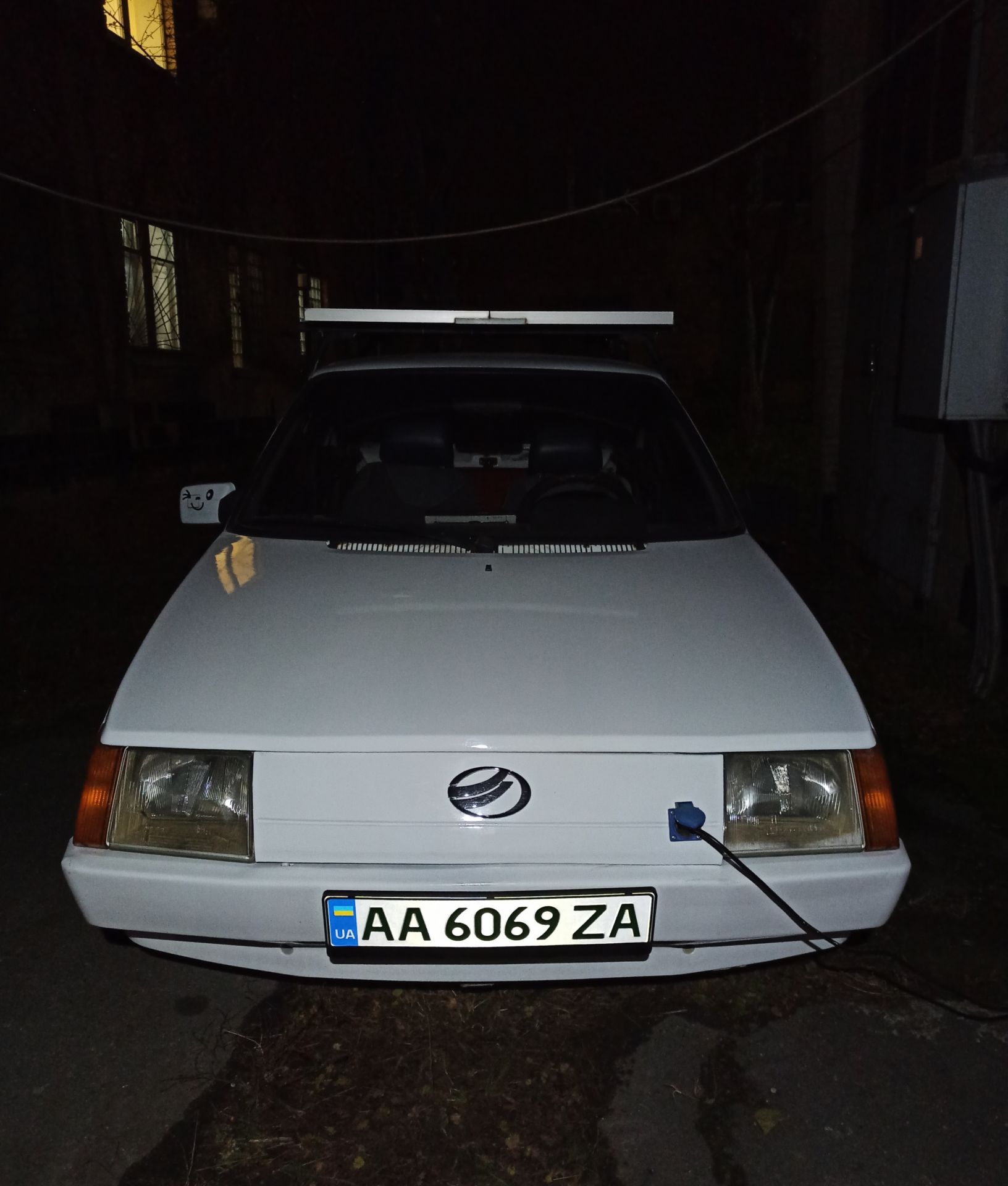

Новый год, много выходных, к 10 летию перехода Тавруши на электроэнергию подарил новые Catl 150Ач.
