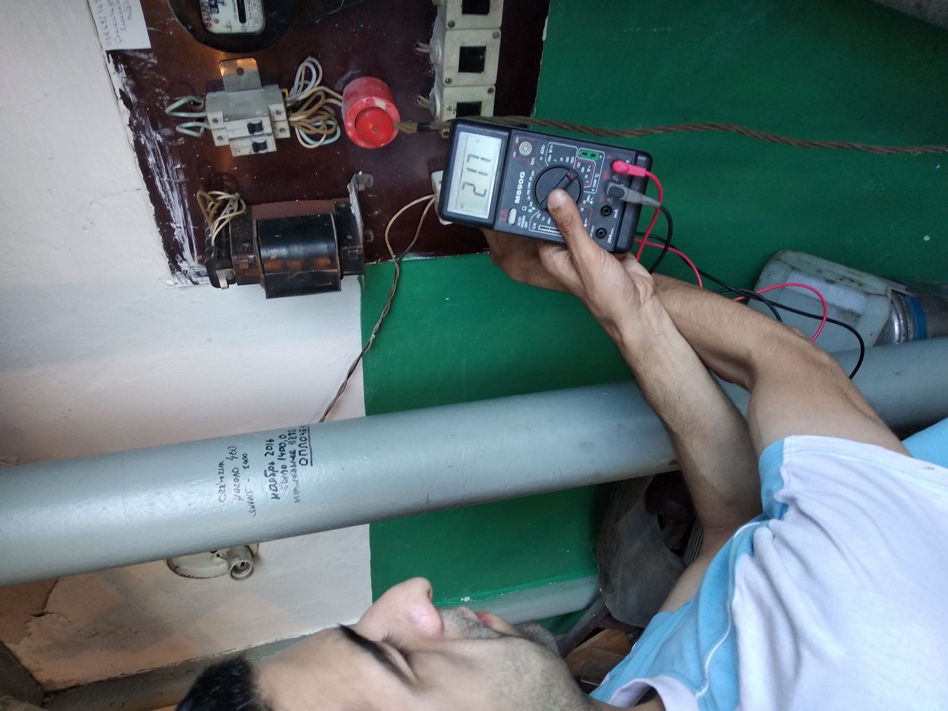

IMG_20200804_185503.jpg [ 509.53 КБ | Переглядів: 12091 ]
Чергові кроки по зарядці живих АКБ.
Ще постало питання що робити з НЕ робочими АКБ?
Всього лишилося 21 банка, а чи достатньо цього для першого виїзда?
Яка напруга в гаражі де зберігають Електру-2
IMG_20200804_184122.jpg [ 249.78 КБ | Переглядів: 12091 ]
 Заголовок повідомлення: Re: Электра-2 продолжение
#108965Повідомлення 05 серп 2020, 11:38
Напруга нормальная, но она проседает сильно при нагрузке, 1,5 кВт снижается до 195В и каждый раз когда поезд мимо проезжает тоже скачет напряжение.
