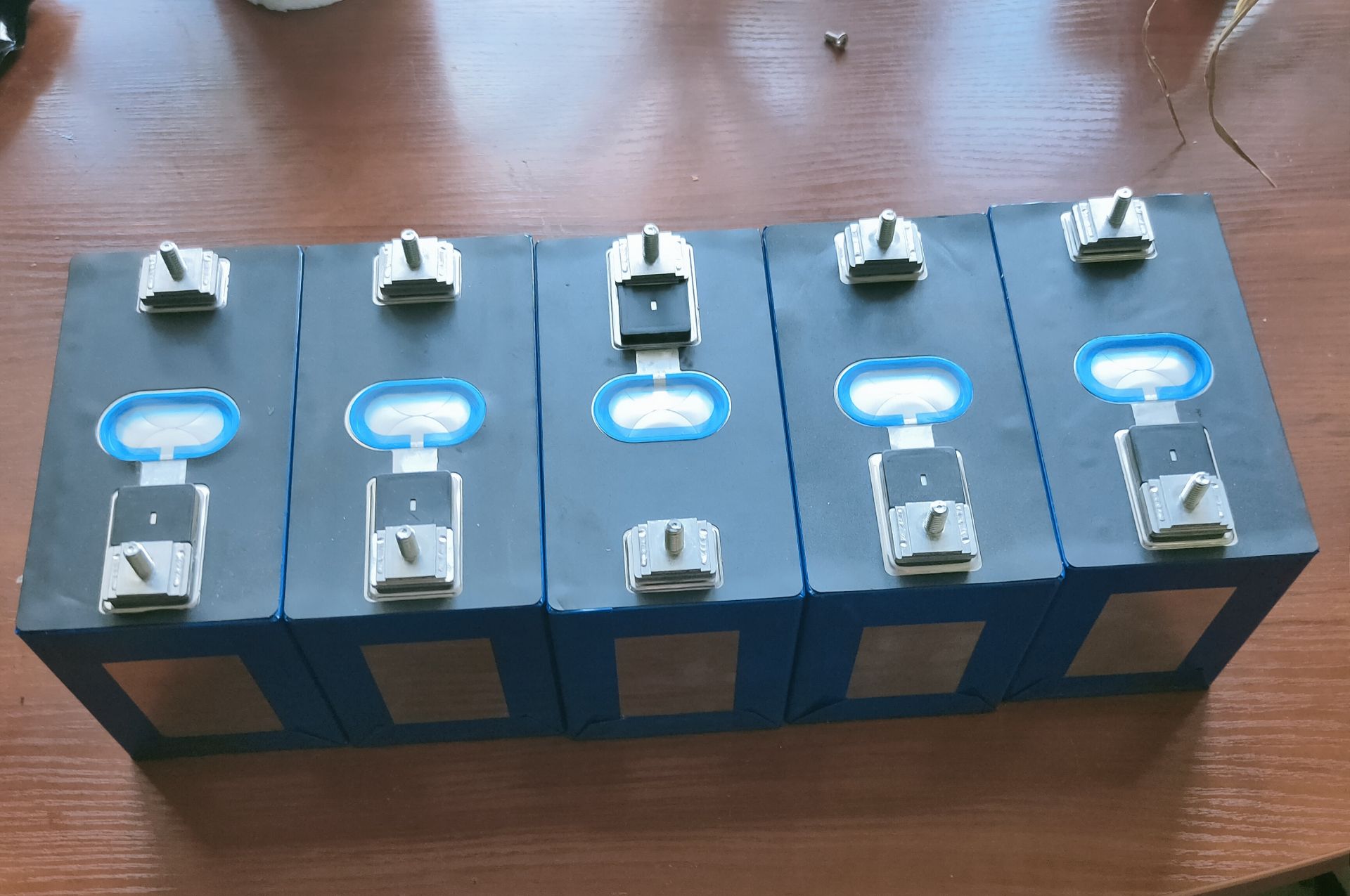

А вот и ячеички прикатили. Так что скоро будет новая батарейка {!_!}

Renegate писав(ла):
Какой же вес будет всей :? АКБ?

Goga65 писав(ла):
Renegate писав(ла):
250-300кг

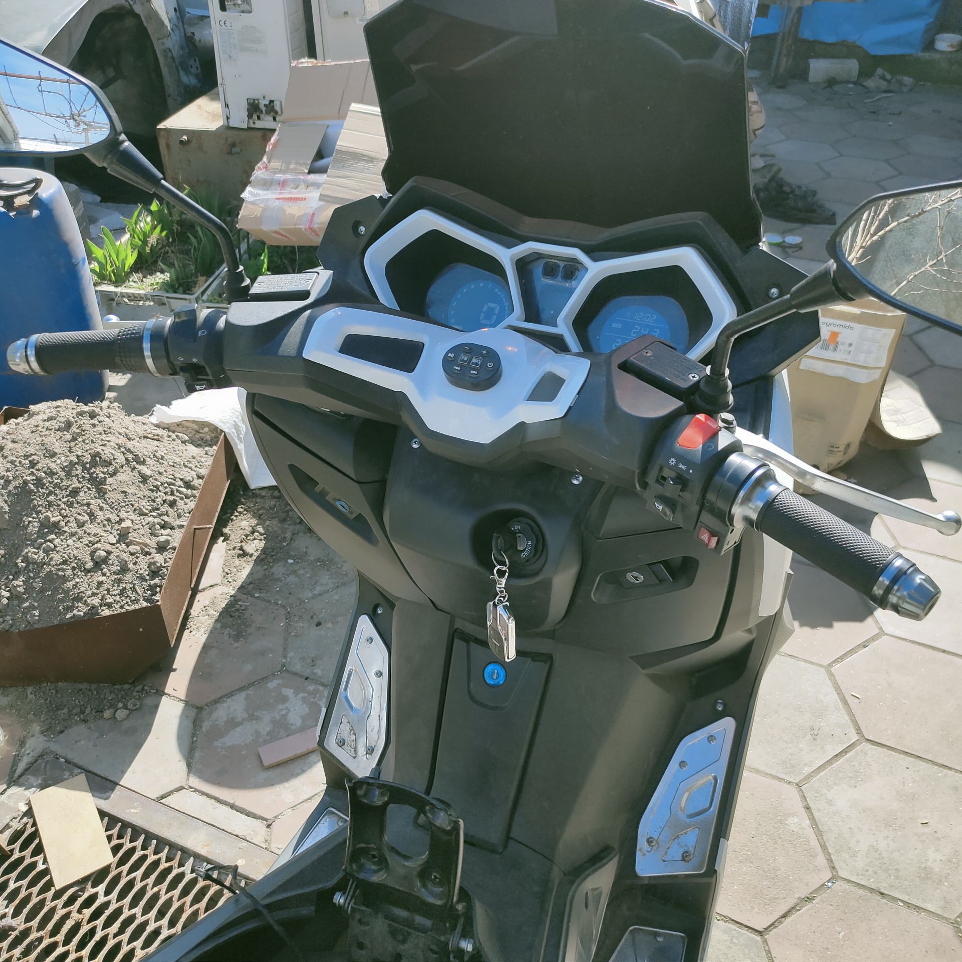

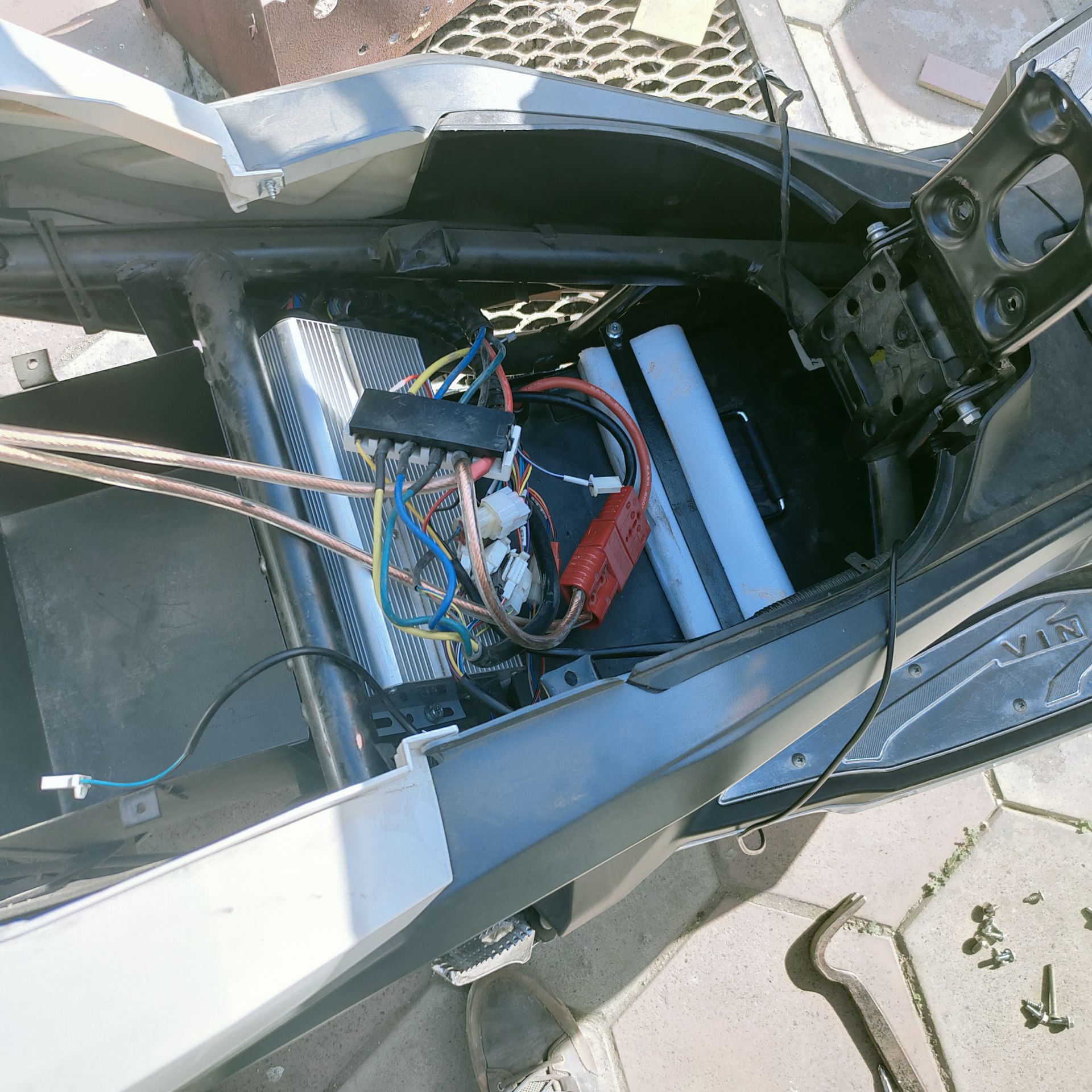

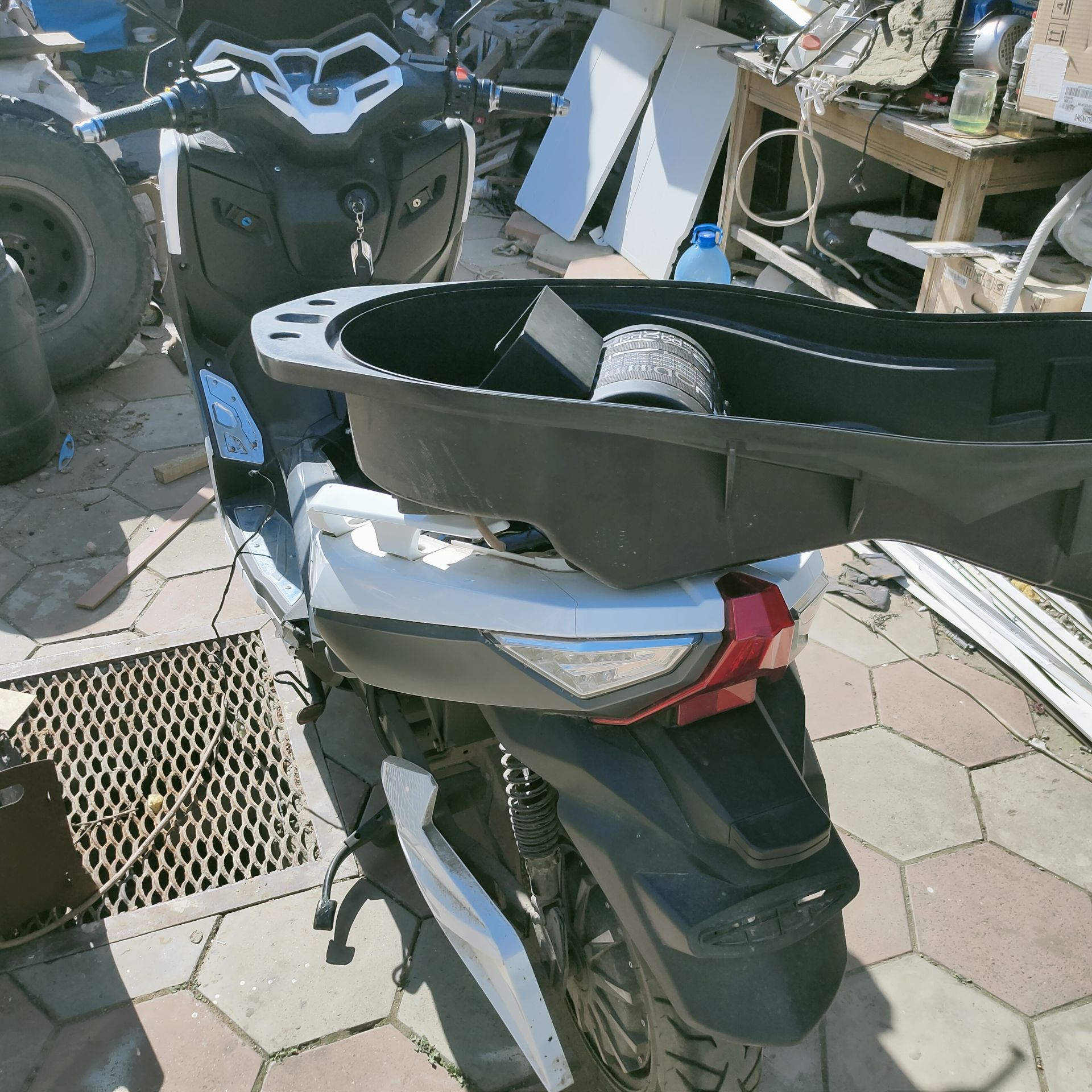

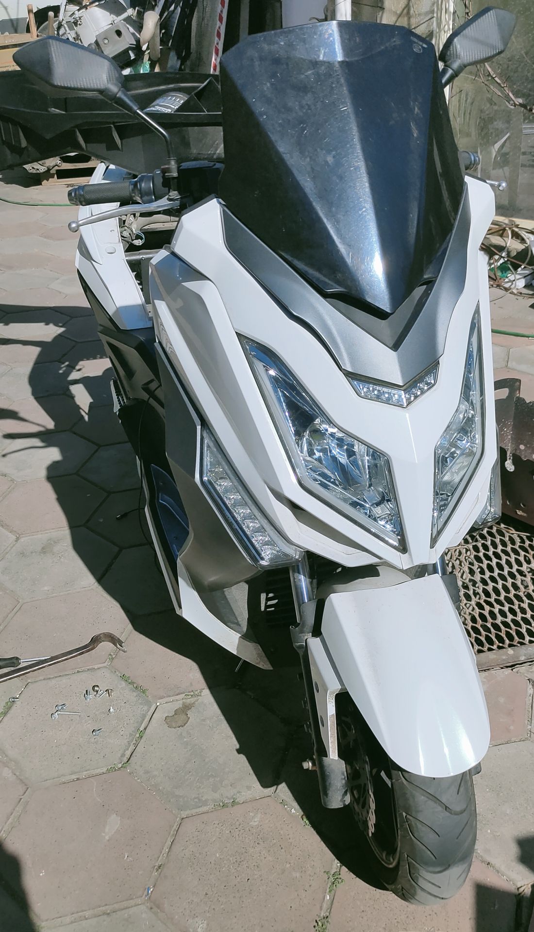

Вот такой аппаратец соседа колупал на выходных.
Разбежалась батарейка. Поправили.
Люди массово пересаживаются на электротранспорт. Желательно дешевый :)

Renegate писав(ла):
...Люди массово пересаживаются на электротранспорт. Желательно дешевый :)
Ну этот вроде как не дешевый :? , у нас потеплело и я свой скутер тоже поставил на подзарядку после зимовки, попробуем пересесть на {O_0}

Goga65 писав(ла):
Renegate писав(ла):
Может. Но исполнение батарейки хреновое. Во первый сама батарейка со следом удара. Похоже при сборке, т.к. была полность запечатана. Второе - три контакта на бмс отгнили. Третье - бмс дешмановская и походу без балансировки. Четвертое - в железном корпусе места еще на одно батарейку, пустое пространство заполнено вспененым полиэтиленом. Пятое - само место куда вставляется корпус с батареей также огромно. Заполнено анналогично.
туда можно засунуть батарею в два раза больше чем изначальные 40Ач - может ближе к осени. Пока с ячейками туго.
