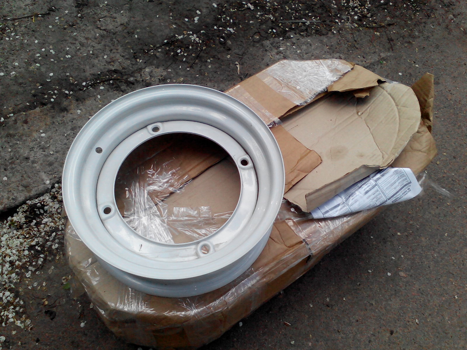

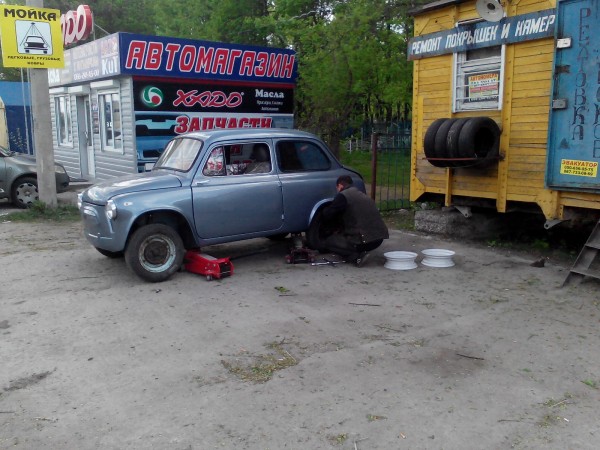

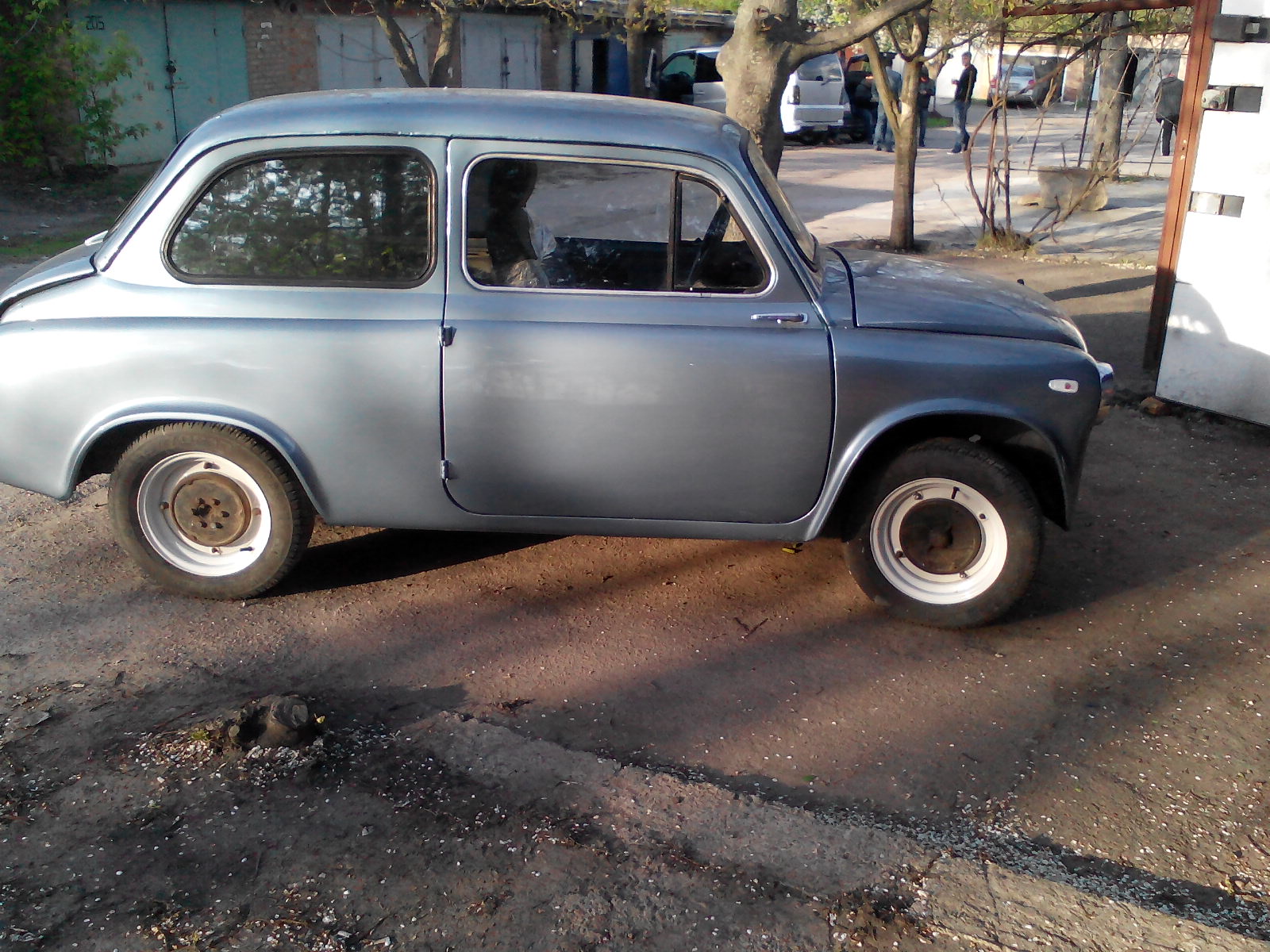

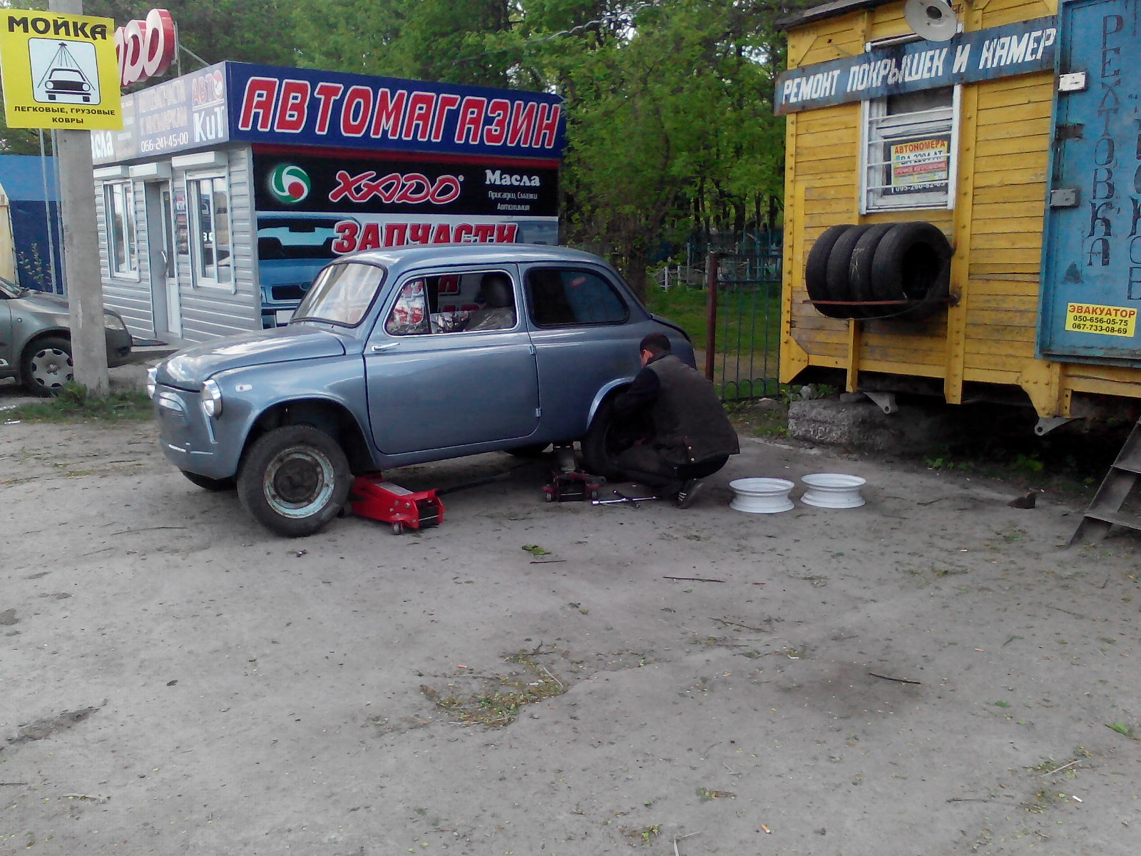

Получил новенькие диски, и осмелился поехать на шыномонтажку :) Правда цвет мне не подходит,перекрашу в серебро
