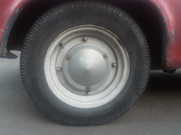

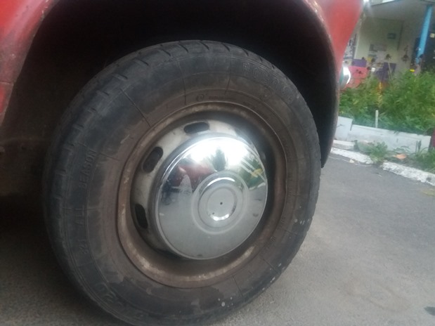

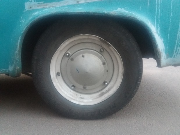

в 2016 році проїхав троги більше 1000км. Десь 1100-1200. Решту проїхав вже в цьому році, починаючи з весни. Виїхав 9 березня. І навіть потрапив в снігопад в квітні. Наразі наїзджаю десь близько 1100-1300км за місяць.
Стосовно нових дисків, коли їх купляв, ще ступиці були рідні. Потім коли переробив передок під ВАЗ - 4 диски продав Дімі Ліпко, чотири залишив собі на задок, але якістю не задоволений. Диски дуже м'які, і після декількох добрячих ям на трасі - стають квадратними :motz: Тому планую і задні диски переробити також на ВАЗ. Тоді і не потрібно багато запасок. Доречі диски плануються з ВАЗ-2105, старого зразку (на фото де крило - там нового зразку). Зовні вони такі самі, з овальними отворами, але є виступи для кріплення хромованих ковпаків. Сьогодні або завтра сфотографую.

И как и обещал выкладываю фото дисков. Из ЗАЗовских одно нормальное, второе овальное O_o
