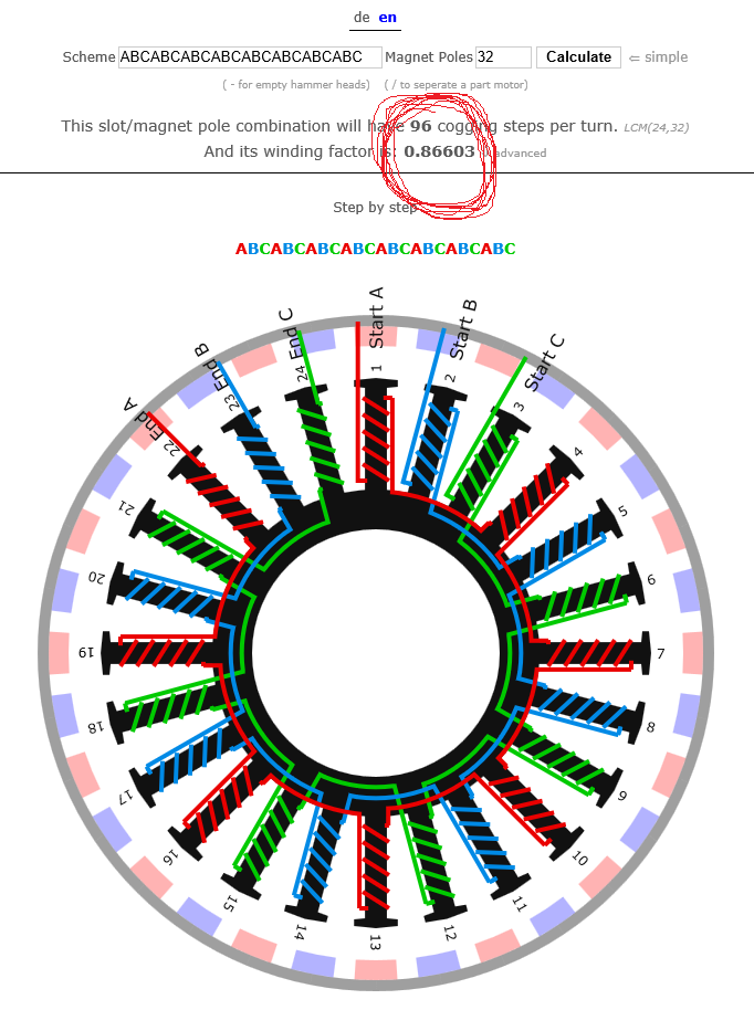

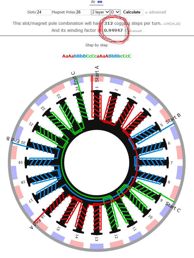

У Вас есть возможность мотор оптимизировать. Вот такой он сейчас
24-32.PNG [ 181.99 КБ | Переглядів: 10303 ]
, а вот так можно улучшить
24-26.PNG [ 172.18 КБ | Переглядів: 10303 ]

Он не такой, сейчас 24 зуба и 28 магнитов, а предложенные схеми я пробовал!! И поверте не все так просто, калькулятор хорошо пишет а по факту много "НО " возникает при практическом воплощении в метал

В 24-28 можно вписать 2 по 12-14 и включить параллельно, колл. витков при этом удваивается. Вся суть - напихать больше меди))

2 по 12-14 ????? Нарисуйте.
Перепробовал около 10 разных вариантов конфигурации на мои 24 зуба статора из них нормально рабочими вибрал 2 :)
Востаннє редагувалось babac 29 квіт 2016, 10:01, редаговано 1 раз.
Мы с Димой эту тему в прошлом году обсуждали и я ему советовал тоже варианты 24/22 или 24/26, но очевидно не точность изготовления железа(это моя версия) не позволили добиться нормальной работы, первоначально все обмотки были параллельны доходило до того что вырывало магниты, грешили на клей и отсутствие смещения по железу как у http://www.en.net.ua/diaz/emotor/?var=motor1 DIAZ, в конечном итоге удалось запустить эту конфигурацию( кстати со слов Димы было минимальное зубцовое сопротивление), в последствии статор был перемотан.
По поводу калькулятора! безусловно хорошая программка! но есть маленькое но,к сожалению она не учитывает коэффициент заполнения как по железу так и по магнитам( во всяком случае нет возможности посмотреть влияния этих величин на магнитную систему).
