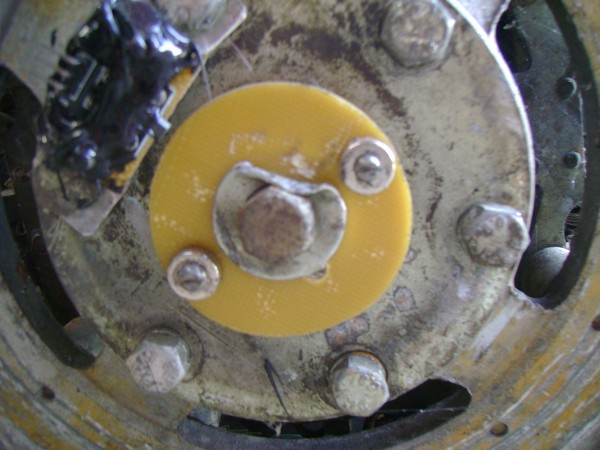

#61607Повідомлення 01 лип 2018, 17:38

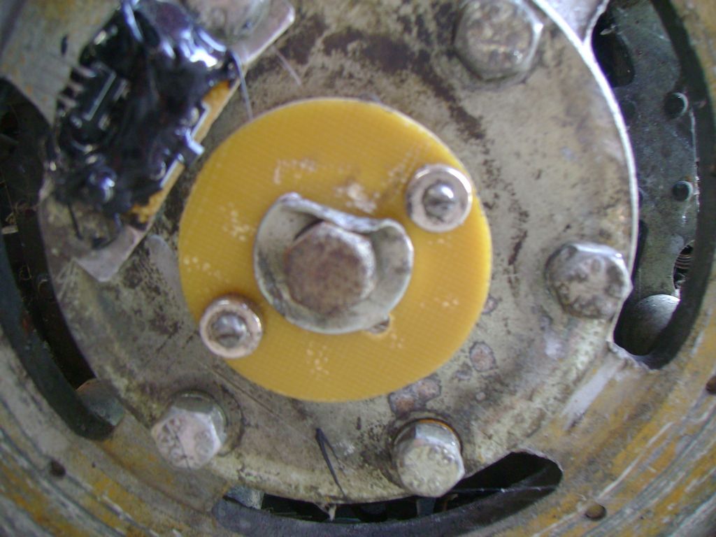

За выходные сделал датчик оборотов на ДС3.6 (пока в разборе), прикрутив диск с магнитами на свободный конец вала, вместо крыльчатки, проверил работу датчика при вращении ДС от 12В АКБ, "Штурман5" показал 510об\мин, залил каким то герметиком, будем надеяться, что прослужит долго.

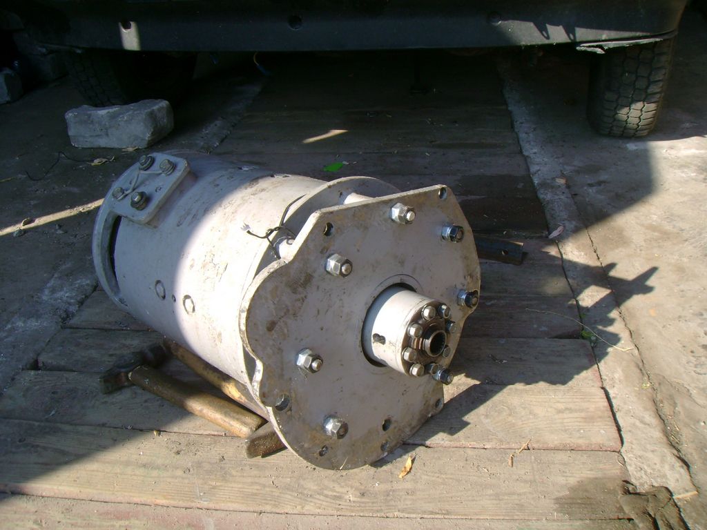

#62336Повідомлення 12 лип 2018, 20:42
Сегодня подсоединил двигатель к коробке, уже можно вкидывать слегка модернизированный моторчик, специально для инженера выкладываю фотку датчика оборотов с магнитами, ну и двигатель с плитой заодно, расстояние от плиты до края муфты 60мм.
DSC01249.JPG [ 1.25 МБ | Переглядів: 9910 ]
DSC01253.JPG [ 1.32 МБ | Переглядів: 9910 ]

yuri писав(ла):
...благодарствую,принял к сведению! С реализацией "считывающего узла" проблем нет, вариантов масса.
Электронная часть - вот "загадочная" сторона вопроса :D
(....я имею ввиду ограничитель...)

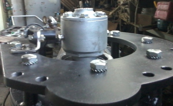

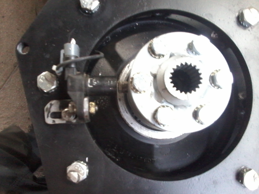

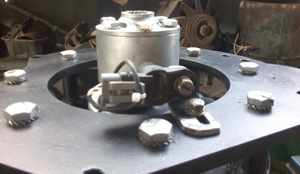

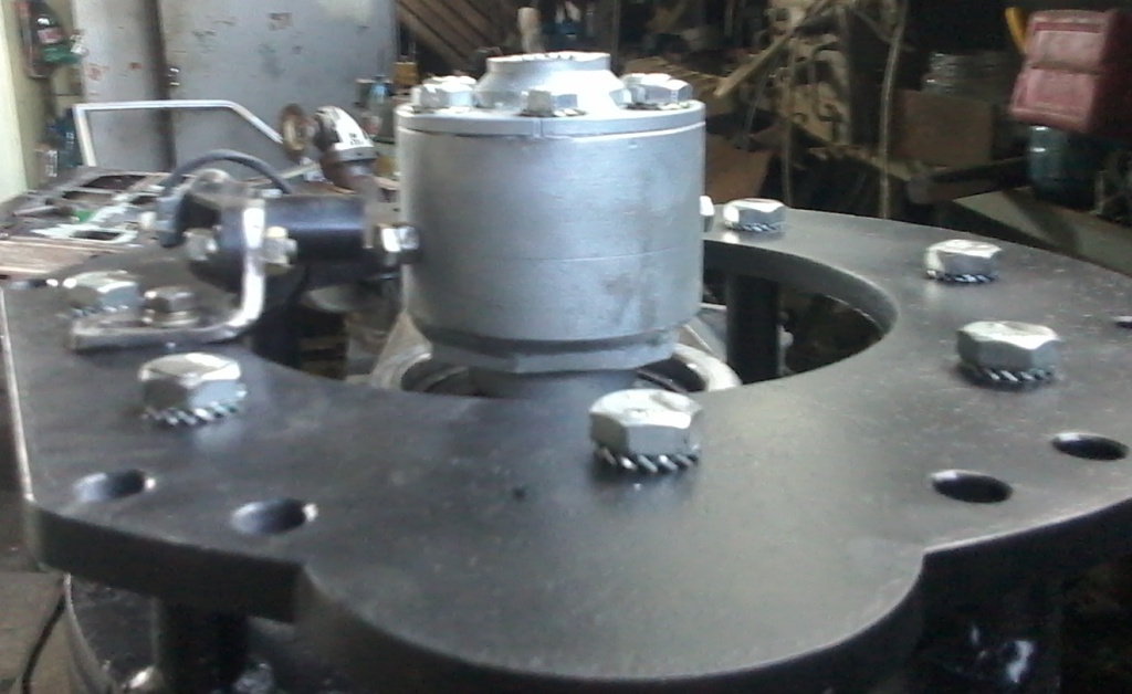

#62378Повідомлення 13 лип 2018, 19:04
Звідки: Херсон, Украина
Здравствуйте все!
yuri писав(ла):
Позволю себе предложить вариант установки промышленного датчика оборотов. Взят датчик фаз от инжекторного авто 141.3855. Он на основе датчика Холла со встроенным магнитом. Питание +5В, выход - с открытым коллектором. В моём варианте установлен на переходной плите с ДС3,6 на КПП "Таврии". В корпусе муфты просверлены два диаметрально расположенных отверстия и нарезана резьба М6. Вкручены больтики М6 с гайками, зафиксированы "химией", фиксатором резьбы.
Фото0057.jpg [ 163.01 КБ | Переглядів: 9811 ]
Фото0058.jpg [ 182.94 КБ | Переглядів: 9811 ]
Фото0059.jpg [ 164.22 КБ | Переглядів: 9811 ]
Имеется возможность регуллировать датчик по высоте и расстоянию до "пыптиков" на муфте. Из датчика выходит 3-проводный кабелёк, который впоследствии будет заведён на тахометр и ограничитель оборотов.

#62391Повідомлення 13 лип 2018, 21:34
Я тоже хотел сначала на муфту ставить, но рекомендуют ставить на свободный конец вала, тем более крыльчатки у меня уже нет, а если шпонку сорвет, или вставка шлицевая разрушится, не универсальный вариант получается в случае аварии муфты. А почему вы не создаете свою тему по переделке, или мопед не ваш?
