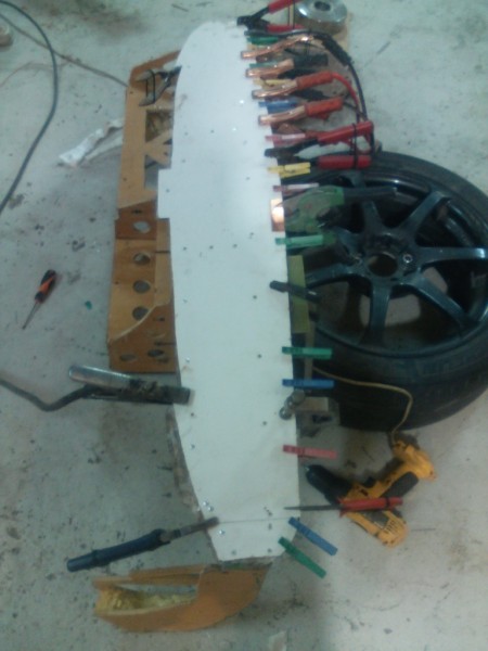

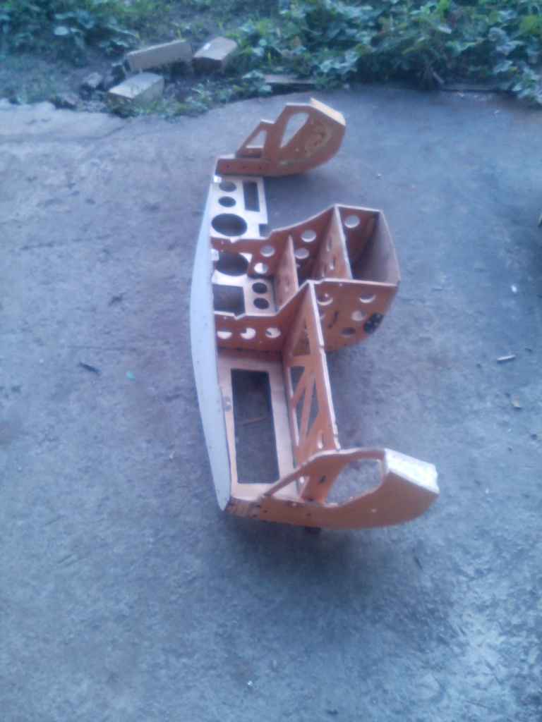

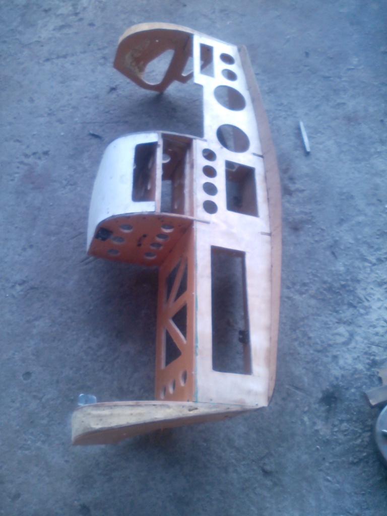

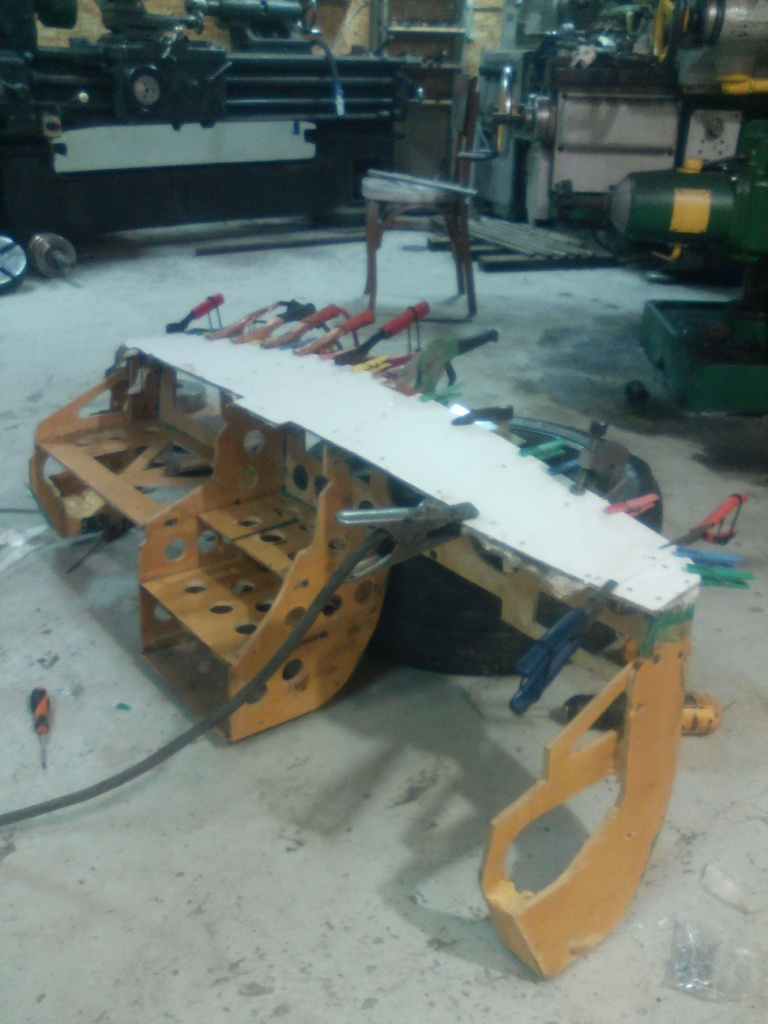

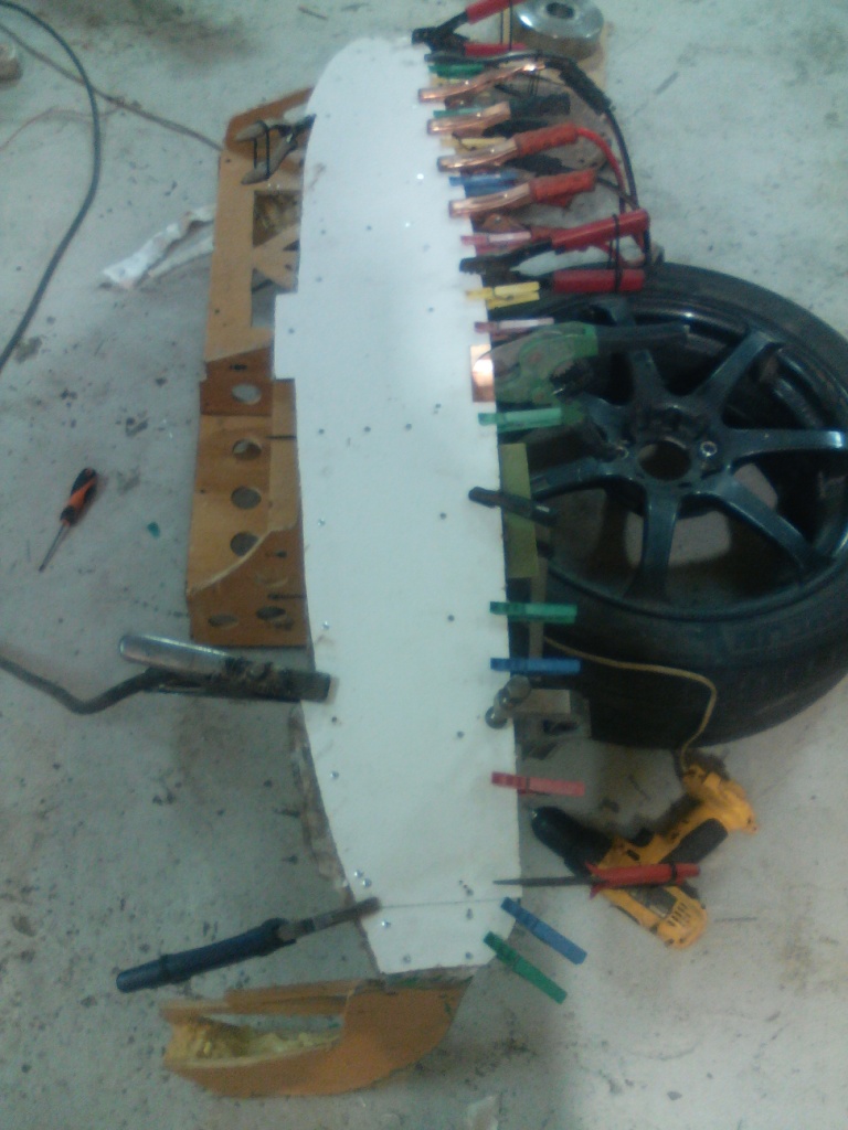

несколько дней назад.я полностью склеил торпеду,прикрутил все детали в авто,ну и по месту проклеил...
сегодня в первый раз вытянул торпеду в полном сборе,все части со всеми креплениями ...я побаивался что не смогу ее вытянуть) но ни чего.вышла нормально...
теперь работаю с ней отдельно от машины)
получилось четырнадцать точек крепления к кузову,стоит очень жестко,ну и точки крепления к кузову расчитывал так,чтобы они скрепляли и торпеду...на всякий случай)
сегодня ее зачистил,а то были некоторые косяки типа выступающих разных деталей ,я ее как пазлы собирал... и прошпаклевал особо неровные места
наклеил на верх еще один слой двп,а то одного мало,он мягкий.и нужно набрать толщину козырька...

Я когда думал делать подогрев в трабанте сперва решил поставить печку, потом в голову попала идея. Взять 5 или сколько надо поломаных или дешевых фенов и подключить их возле самых воздуховодов таким образом место под печку будет свободно но тут как всегда есть нюансы. С нагревателями до конца не решил, но если на 220 то переключу спираль на 12 есть и догреватель печки на 750ватт с ним переделать любую печку не проблема
Торпеда отлично получилась. Есть вопрос как вы решили проблему торпеды трабанта, она по казырьку уже чем по оси руля

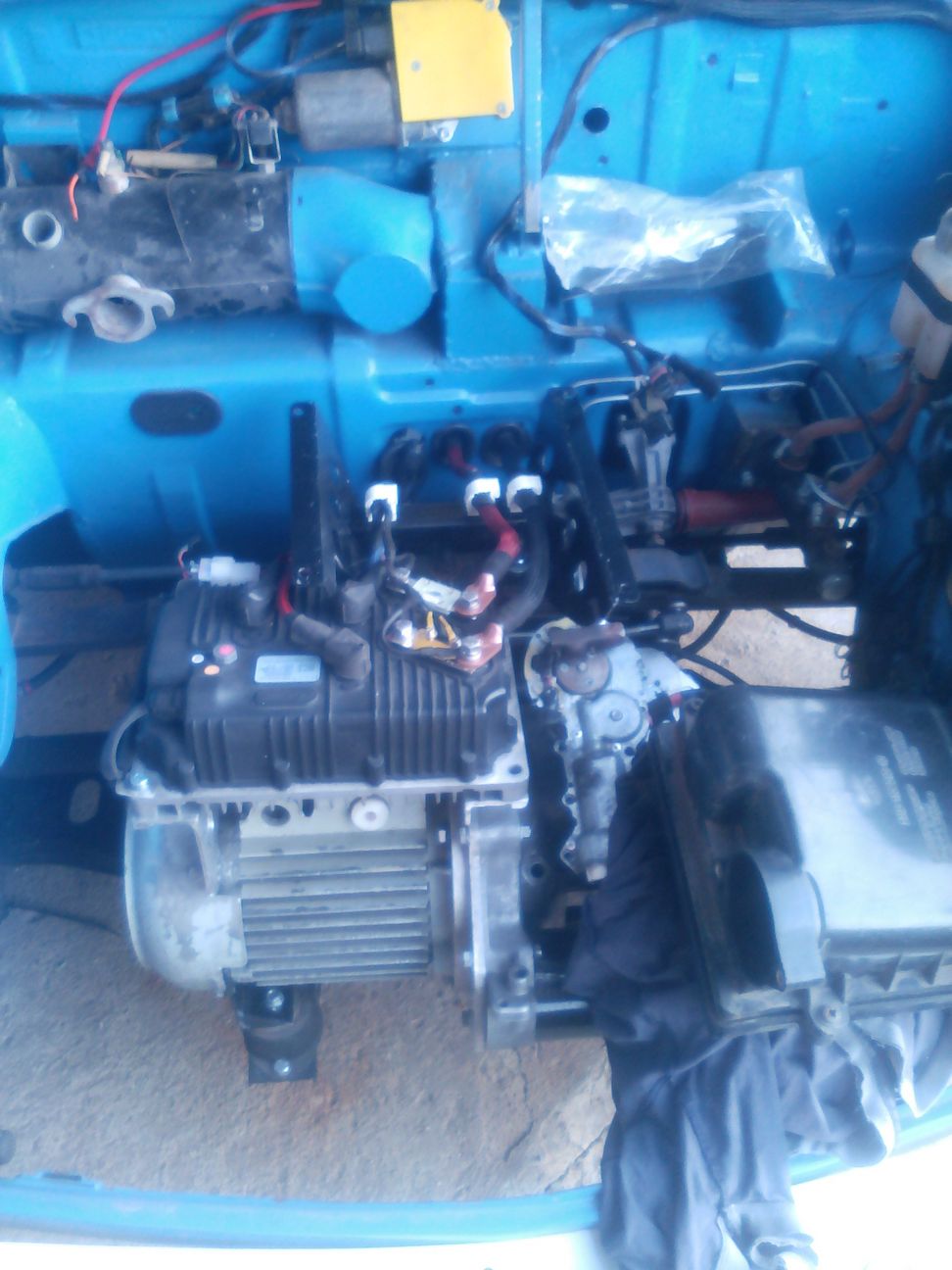

я воздуховоды оставил старые,а печку поставил от запорожца,на место бака
вот на фотке ее хорошо видно

XAOYAG писав(ла):
проблему торпеды решил просто)я ее подарил ценителю трабантов из Днепра,ну впрочем как и остальные детали включая мотор,он в свою очередь подогревает меня нужными мне деталями,типа корпусов поворотников,и разной другой мелочи...
у меня все немного по другому...как по мне место водителя на трабанте не ахти,по этому я поставил колонку от бмв,и вынес ее дальше в салон,таким образом педали получились глубже,ну они то остались на своем месте.но относительно руля ушли...
сиденье сдвинул назад,не помню на сколько,но от зада переднего,до начала заднего у меня сейчас милиметров 50...
когда руль вынес, всплыла необходимость переделки торпеды)))))) ну в общем одно за другое цепляется)) и этим сильно затягивает окончание работ по авто...

Лев, интересно узнать сколько в конечном итоге будет весить ваша торпеда без приборов. Так сказать для статистики, я себе купил электронный кантер. Инструмент для борьбы с лишним весом электромобиля:-) Да и рулевая колонка от BMW наверно прилично потянула.
Когда руки дойдут до моей торпеды, то хочу сделать из того же поликарбоната, что и задние стёкла.
 Заголовок повідомлення: Re: Трабант Электро (Лев, Запорожье)
#41908Повідомлення 09 вер 2017, 22:20
у меня тоже есть кантер))))))раньше он был как новый)я ним взвешивал только багаж перед поездкой чтобы не было перевеса ,теперь он стал вполне такой рабочий и переехал жить в мастерскую)))))))
как только снял торпеду,она весила 4.3 кг,сейчас наклеил еще один слой сверху,потом она дошпаклюется,обклеится кожей молодого дермантина.вовнутрь приклеится шумоизоляция бардачек от опеля.....а и пепельница с прикуривателем 210 грамм...я думаю по итогу получится килограмм семь...мож восемь...

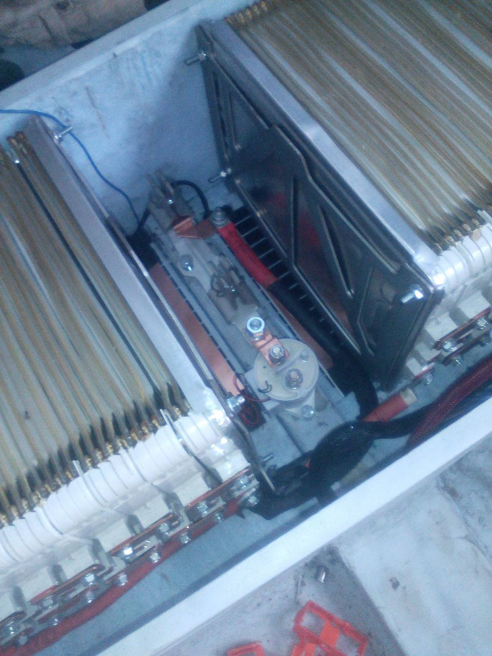

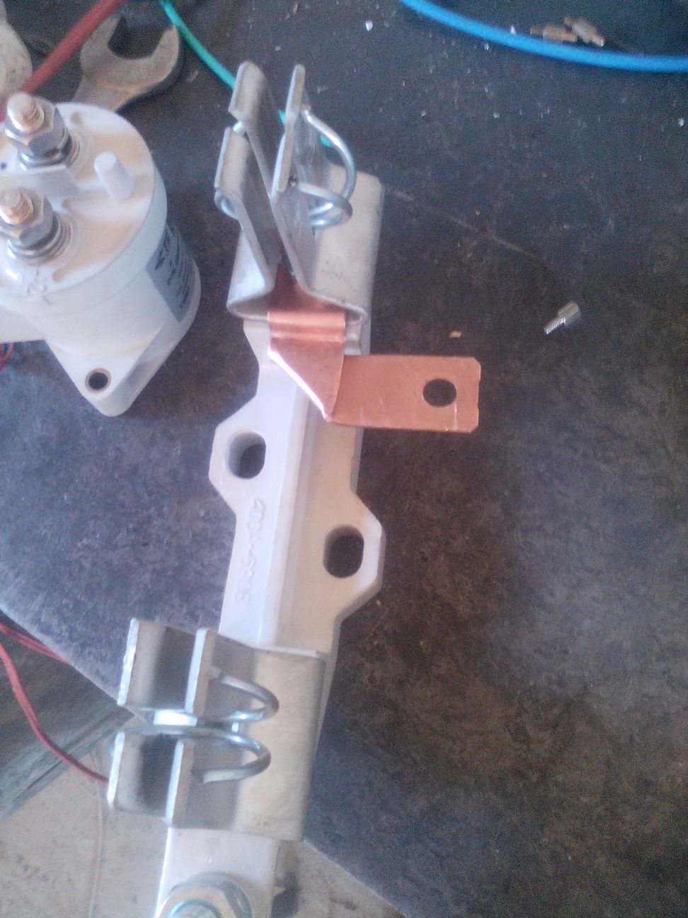

сегодня на конец-то поставил основную батарею,и все подключил.предохранитель.контактор.заложил подогрев,но термостат еще не поставил
интересная деталь,я раньше говорил про свое желание снять железо с батарей.так я его осуществил)
получилось пачка из десяти консервов стала тоньше на 45мм.то есть вместо десяти в железе.нормально влазит одинадцать без железа...ну и вес тоже...
но есть момент.пришлось переделать все медные перемычки,и пластиковые штучки оранжевые теперь не становятся(
прийдется делать крышки на соединения...

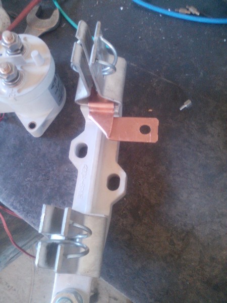

Коментарій до файлу: пришлось немного переделать держатель предохранителя,чтобы уменьшить его габарит.и сделать возможным его подключение
IMG_20170918_155230.jpg [ 2.35 МБ | Переглядів: 8720 ]

Предохранитель какого номинала?
#42455Повідомлення 18 вер 2017, 19:47
приехал 400а а я хотел 300) по позже прикуплю на 300 вообще хотел на 250,но они уже идут в меньшем размере...а мне меньший не нравится)))))
