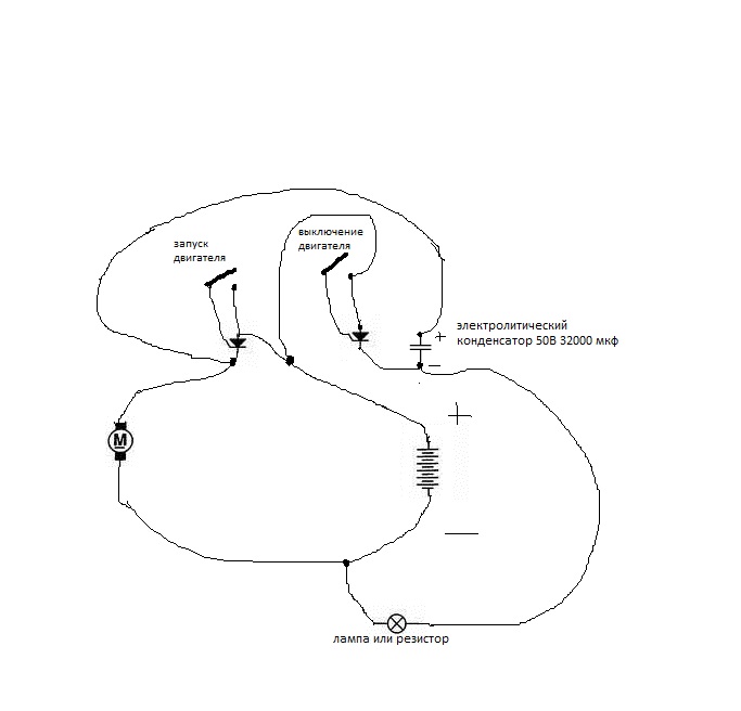

#51419Повідомлення 05 лют 2018, 10:48
схема :)
798798789.jpg [ 40.02 КБ | Переглядів: 7034 ]

На реактивных токах оно может "не сработать" из за напряжения самоиндукции. И так включать тиристор нельзя. Управляющий электрод нужно включать через сопротивление, иначе есть шанс его выжечь. И закрывает оно первый тиристор за счёт протекания тока через управляющий электрод второго тиристора, падение на котором чуть меньше полного pnpn-перехода. Да и зачем такой колхоз? Двигатем нужно управлять. А не вкл-выкл.
это не колхоз а суровый челябинский контроллер от не романтика сокола
это экспериментальный вариант, я потом красиво всё оформлю
и ничего там не выгорает, в надёжности тиристоров не сомневаюсь, а вот шимам не верю

понимаете, в чем дело? На управляющий электрод нужно подавать напряжение 0,6-0,8В, с небольшим током. А у вас в "стартовый" период весь ток течет через pn-переход управляющего электрода, а он на такие токи не рассчитан, даже кратковременно.
Да и мотор не рассчитан на сверхтоки. Свыше некоторого предела тягового момента не прибавляется, и вся энергия идет в тепло. Для этого как раз и нужен контроллер-регулятор.
а тиристор ваш на какой ток рассчитан, кстати? Что за маркировка?
