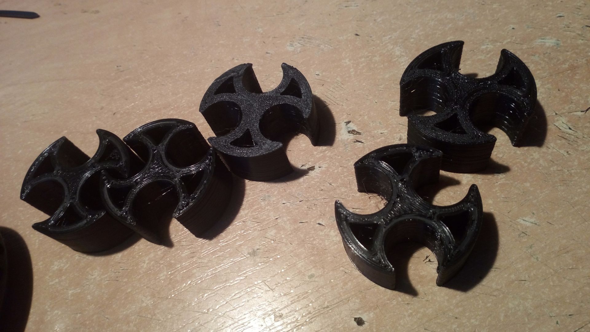

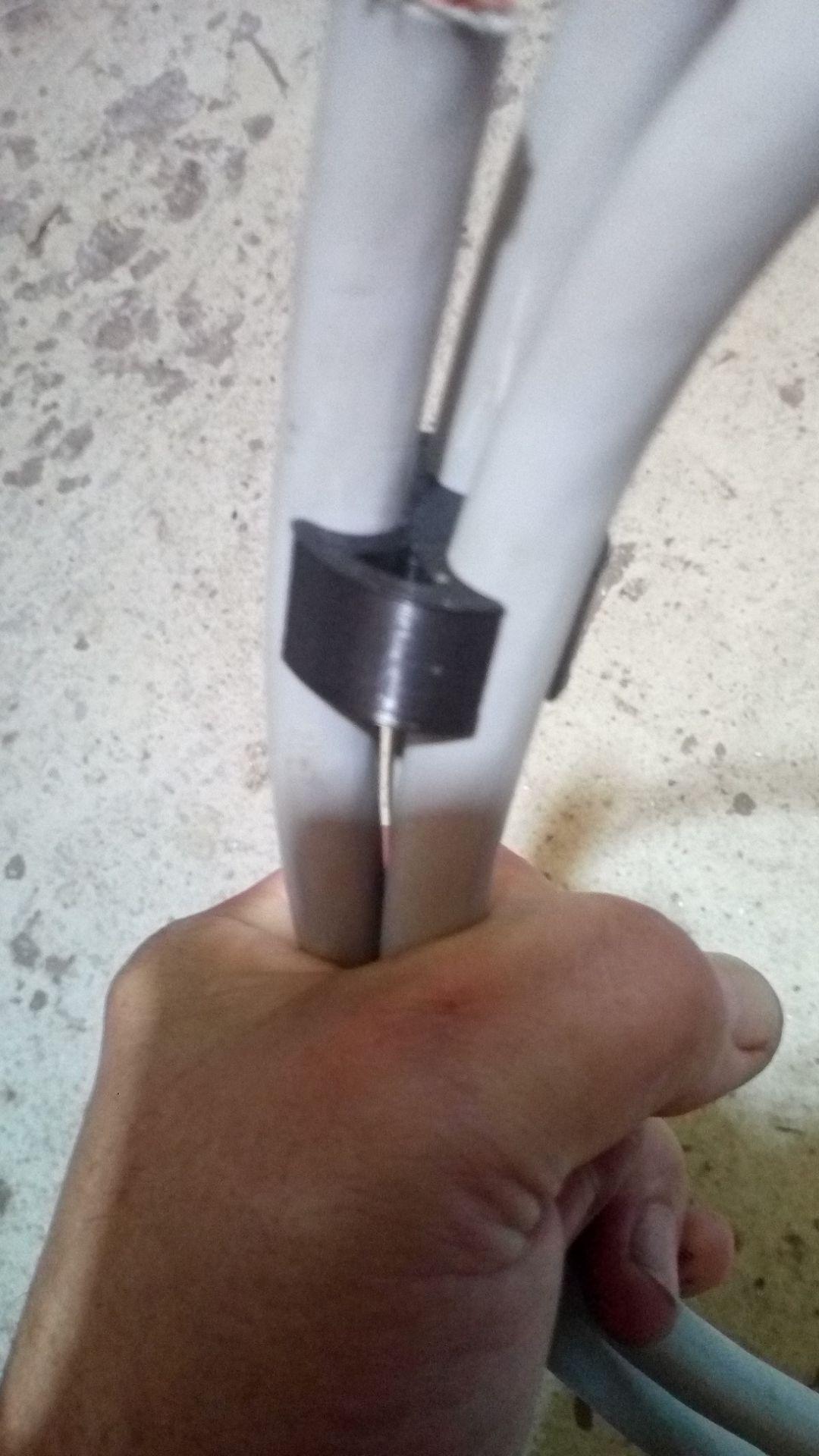

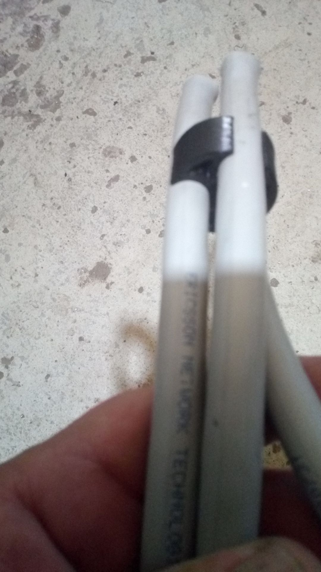

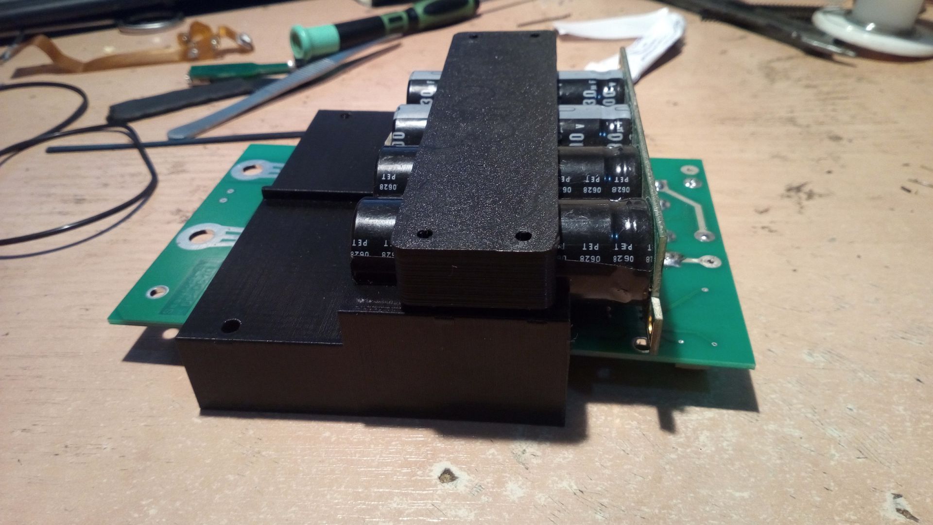

очень медленно продвигаются дела с авто..приехали платы для ди-си шки, напечатали крепления для фазных проводов,крепления для кондеров в ди-сишку...ну и помелочи,детали подрамника уже оцинкованы,и покрашены,все готово к сборке...держат покрасчики с кузовом ...че-то долго у них((((
Коментарій до файлу: сборка для фазных проводов

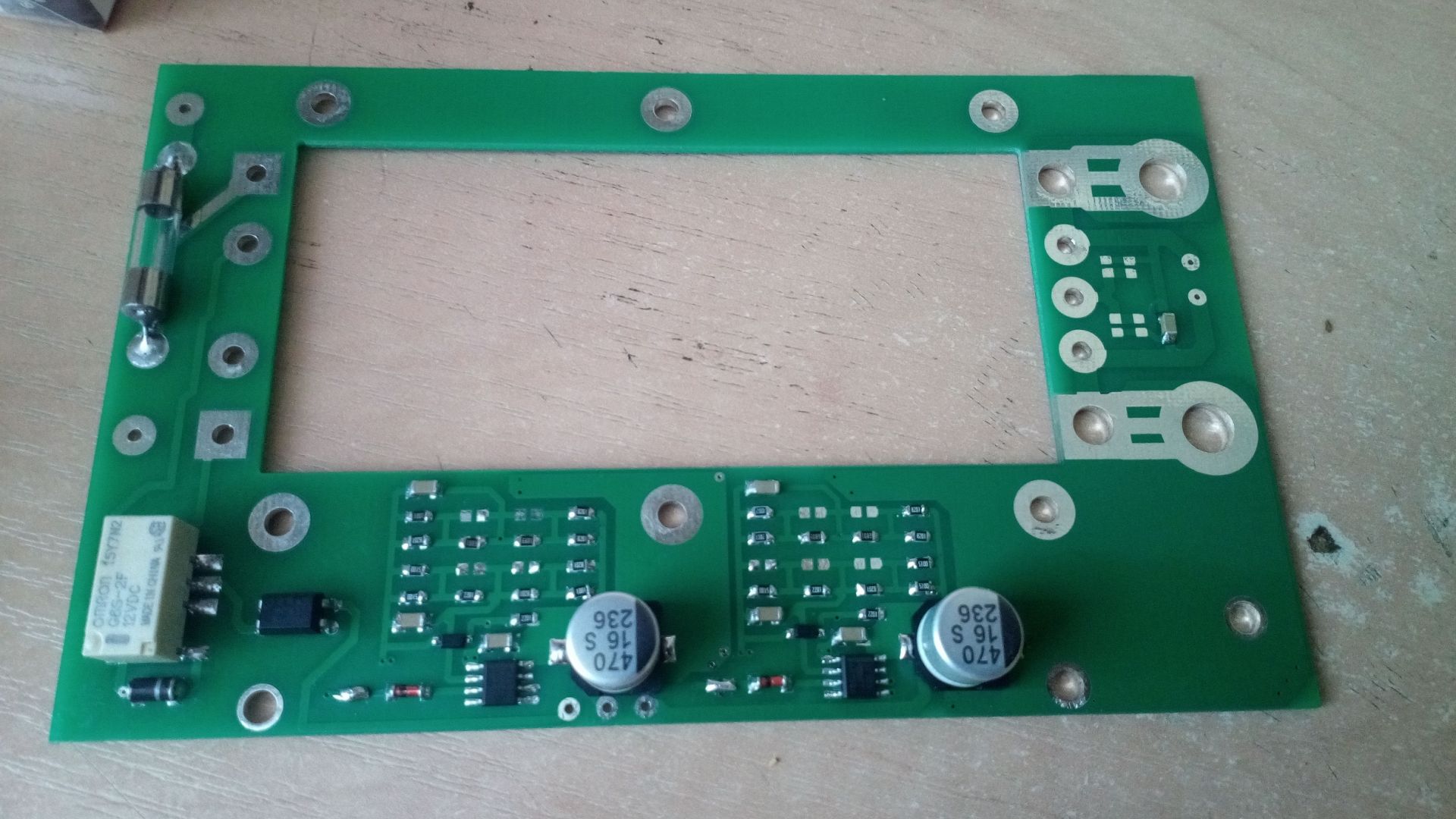

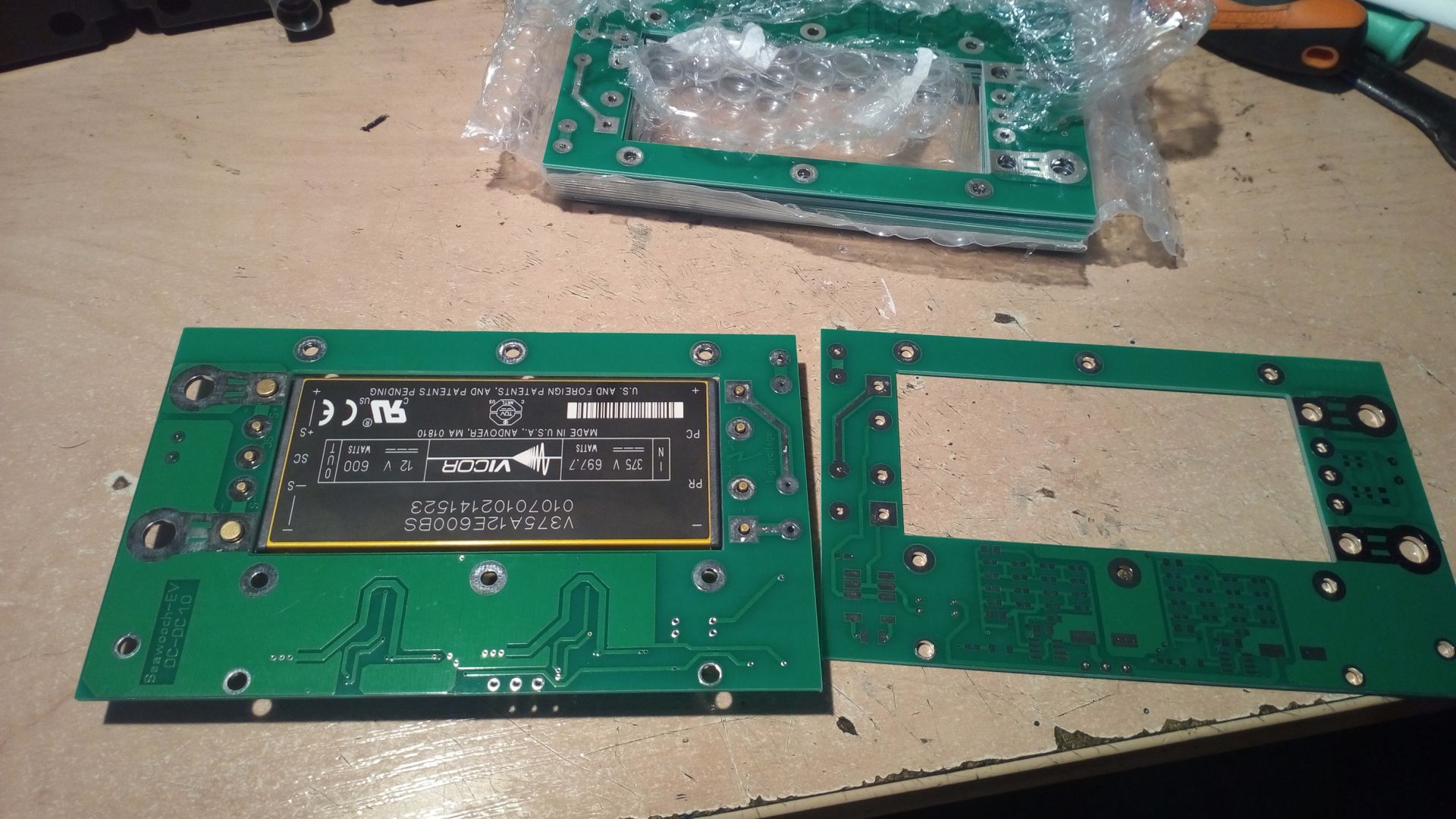

Лев писав(ла):
...а скажи-ка дядя,каких размеров планируется радиатор? Обдув будет/нет? Шо за выводы PR,PC,SC,S-,S+? Какие функции (доп.) будут на плате реализованы?И где размещать будешь?
Короче - подробнее расскажи о конструкции...
#84429Повідомлення 08 черв 2019, 13:28
http://www.ic72.com/pdf_file/v/498182.pdf
вот даташит на преобразователь,там расписан назначение выводов... кстати их применяют в аэрокосмической отрасли))))

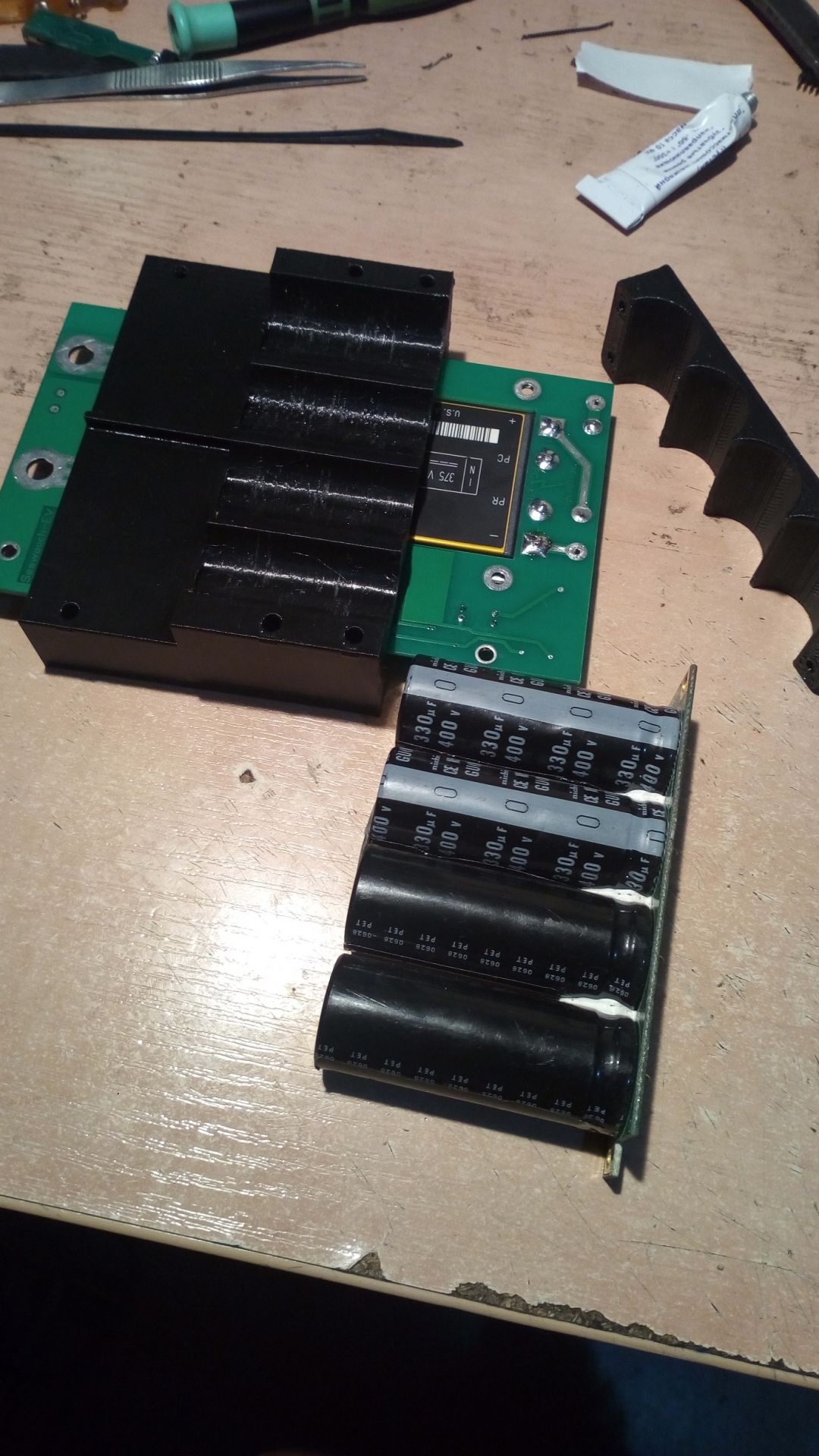

радиатор пока не знаю.скорее всего будет радиатор от келликонтроллера,обдув не планирую..я его еще не подключал((((
на плате раелизовано два реле напряжения,одно для случая когда авто стоит на зарядке(чтобы зарядить аккум полностью)
второе а случай если в дороге нужно подзарядитьна нем ниже уставка напряжения отключения,плату уже запаял.все заработало... на столе..
а,есть еще оптопара,она будет управлять светодиодом сигнализации что преобразователь включился..

#84563Повідомлення 10 черв 2019, 07:50
...а где размещать ДС будешь? Корпус герметичный наверное? Или может в ящик АКБ засунуть...или ещё куда...? :D
#84603Повідомлення 10 черв 2019, 17:49
еще пока не решил,оба варианта рассматривал,вариант установить в ящике с батареями с радиатором наружу мне нравится....
кстати запустил устройство работает,управляется) все как в даташите)
#84612Повідомлення 10 черв 2019, 18:49
Лев писав(ла):
...так давай уже поскорее решай! :D Интересно, на сколько он греется при полной нагрузке?
#84678Повідомлення 11 черв 2019, 15:43
будет ящик для аккум,попробую) пока ровер не покрашен, мотор не установлен,ящик сделать не могу)))) а так да,и мне тоже интересно)
по даташиту 97 ватт тепла при полной нагрузке,но у меня все равно столько не будет.по тому как бортовой аккум планирую ампер на 90...
#84692Повідомлення 11 черв 2019, 18:23
Лев писав(ла):
...тю, так это и без обдува можно! С нормальным (не «гигантским» :D ) радиатором вполне справится при любых температурах.
#84792Повідомлення 12 черв 2019, 21:08
я тоже так думаю) но в принципе думаю больше 300 ватт с него врятли получится долговременно)
вот так все соберу и к радиатору прикручу,а сверху либо крышку,либо в ящик с батареями...
