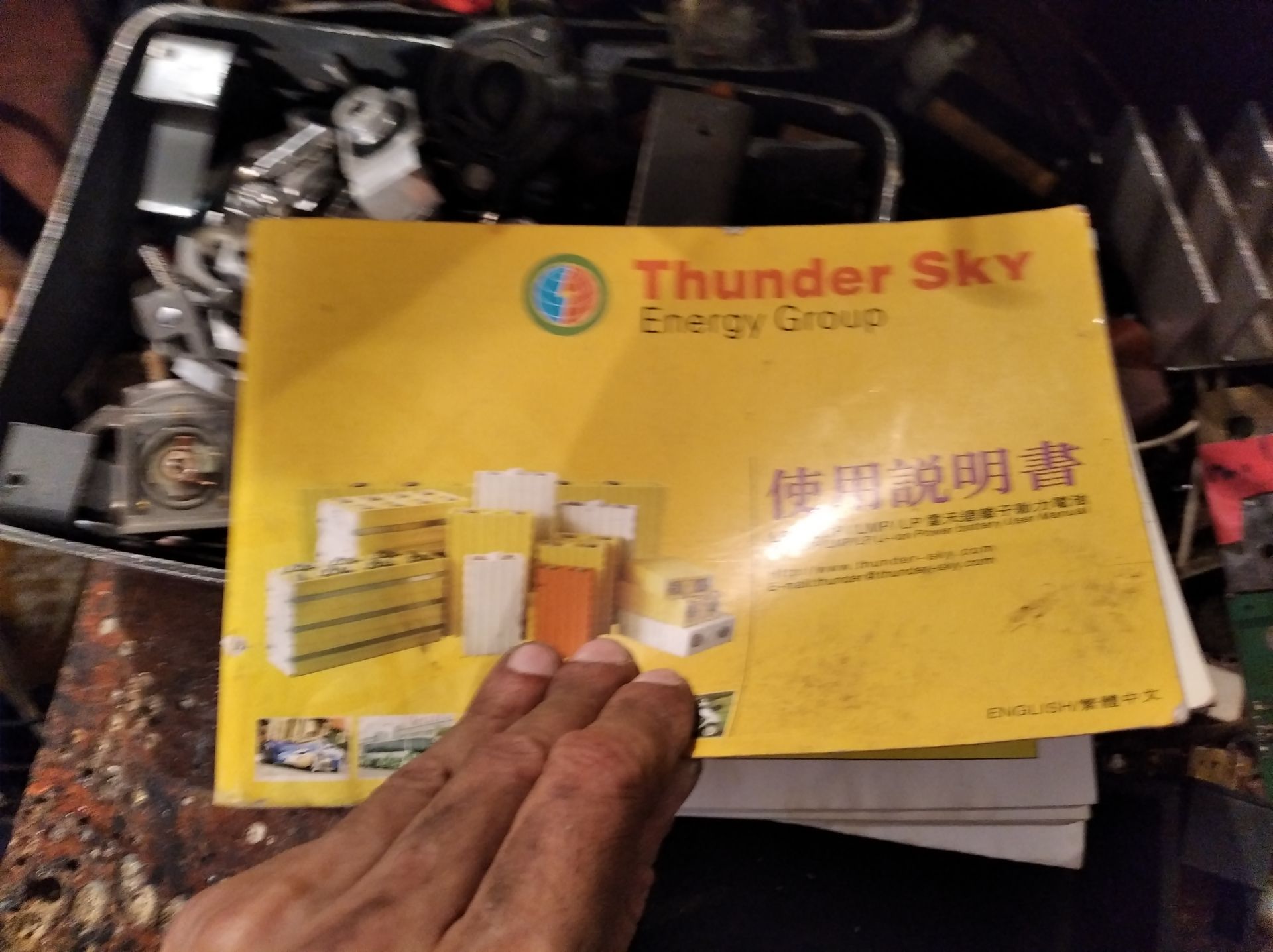

Все кто мне писал про 3,6 идиоты ! Я нашел инструкцию от этих батарей, и в интернете уже прочитал про этот тип батарей, у них низ 2,8 верх 4,0 !!!
http://en.thundersky-winston.com/product/detail/94.html
https://everspring.net/?page_id=194

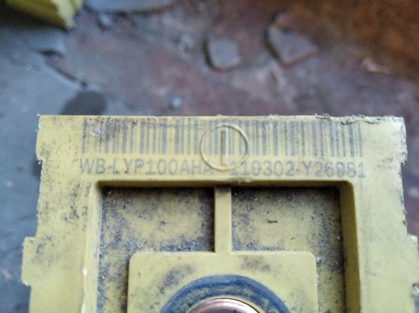

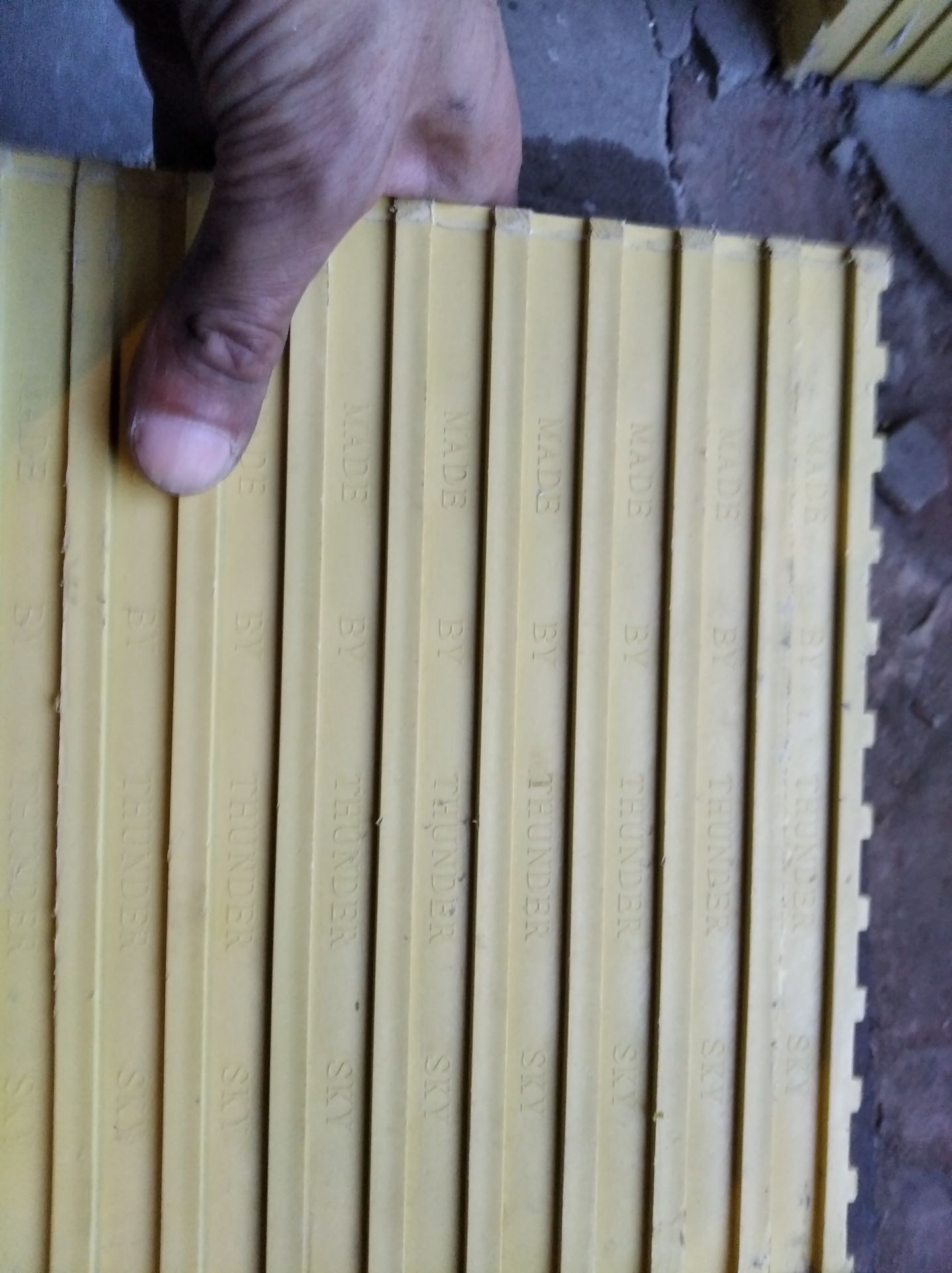

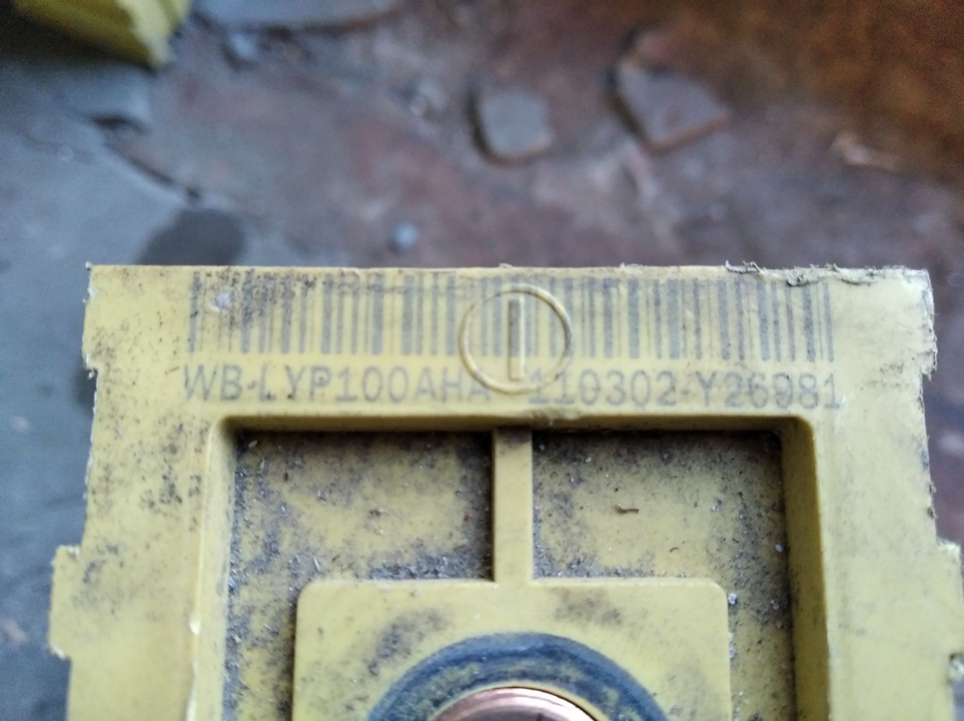

IMG_20200807_201805.jpg [ 231.15 КБ | Переглядів: 12300 ]
IMG_20200807_201822.jpg [ 219.19 КБ | Переглядів: 12300 ]
IMG_20200807_201732.jpg [ 219.54 КБ | Переглядів: 12300 ]
во-первых, за последние 5 лет на этой машине намешалось уже 4-5 брендов лифера;
во-вторых,
Nominal Voltage: 3.2V
то что его можно малым током зарядить до 4В - Вам ни к чему. Все равно после отключения зарядки опуститься до 3.4В
А так, можно и до 4.5В зарядить малым током - и ничего сразу не случится. НО ЗАЧЕМ???

До 4В можно заряжать только первый раз , все последующие - не более 3,6 В .
 Заголовок повідомлення: Re: Электра-2 продолжение
#109100Повідомлення 07 серп 2020, 20:49
Почему только первый ? Как понять ?

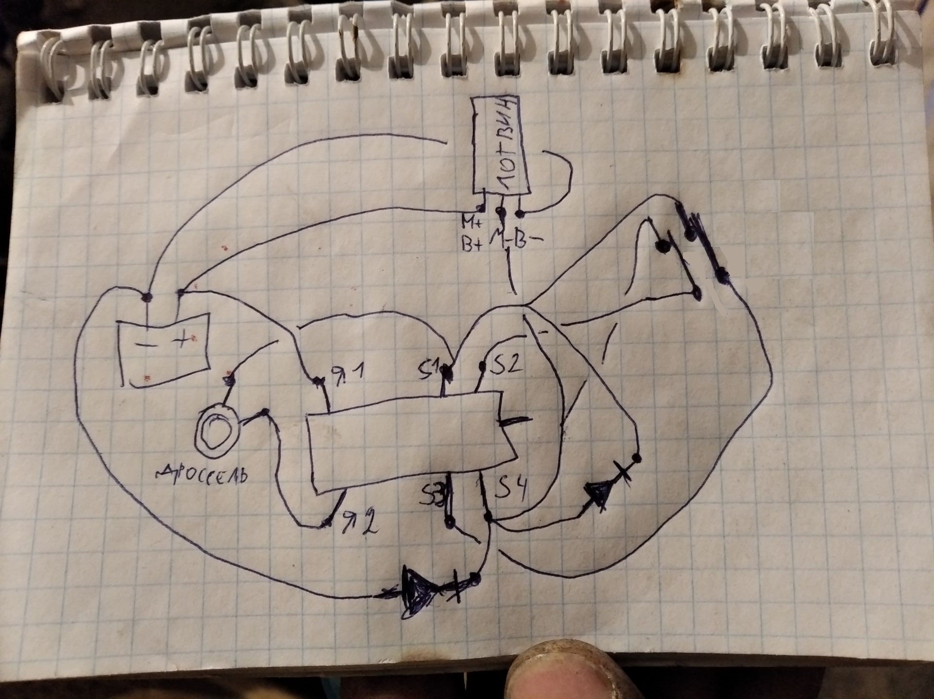

Вот как подключена Электра. Не знаю понятно нарисовал или нет...

Провода с надписью рекуперация, ведущие никуда я отсоединил. И не нарисовал переключатель вперёд-назад, он просто меняет полярность якоря. Плохо нарисован переключатель обмоток, он два положения имеет, вкл. выкл. В одном положении замыкает S2 S4 и S1 S3,а в другом всё это размыкает.

Для чего эти диоды ?
#109106Повідомлення 08 серп 2020, 00:16
Схема Куртиса - диоды и контактор для соединения полубатарей параллельно-последовательно

Свежесделанные ячейки поставляются не заряженные , поэтому первый заряд у потребителя нужно провести до 4 В. Заряд можно совместить с балансировкой ячеек , соединив их параллельно . Все последующие заряды выше 3,6 В не рекомендуются .Это касается лифера.
