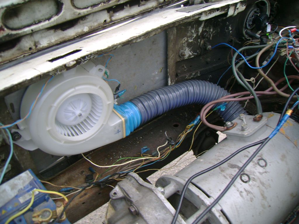

#62730Повідомлення 18 лип 2018, 22:19
Немного фотографий и подробностей не помешало бы. Что за вентилятор, как разместили, как фильтруете воздух.
Почему направили именно на щетки? При выхлопе 45 град можно вполне направить на ОВ, чтобы продукты износа щеток сразу выдувались наружу. Или пока экспериментируете?

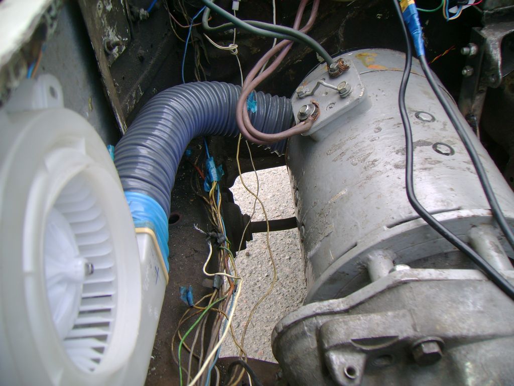

Вентилятор-улитка фирмы Denso (бесщеточный, 12В,5А от Григория К), разместил вместо радиатора, фильтр пока кусок поролона толщиной 7мм. На щетках самая высокая температура. Воздух через сантехгофру D60мм подается в окошко ленты, защищающей щетки. Дуйка включается при температуре 32 град, через термоплатку W1209.
 Заголовок повідомлення: Re: ЗАЗ 1102 (yuri)
#62856Повідомлення 20 лип 2018, 21:09
Подключил тахометр к таходатчику. На скорости 50км\ч на пятой показал 1500 об\мин. Фотки дуйки и кронштейна.
DSC01255.JPG [ 1.3 МБ | Переглядів: 11987 ]
DSC01256.JPG [ 1.31 МБ | Переглядів: 11987 ]
DSC01257.JPG [ 1.2 МБ | Переглядів: 11987 ]
