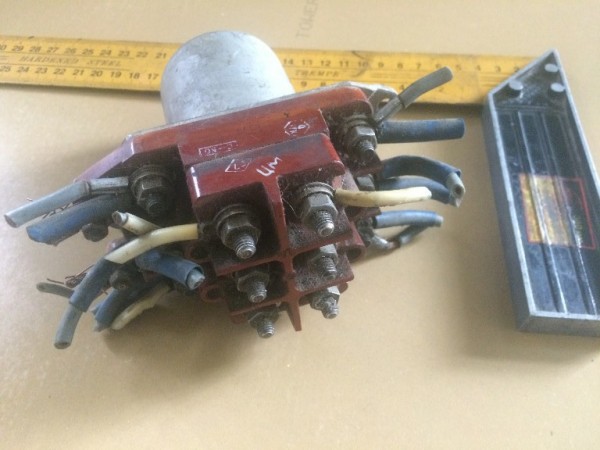

Я эту функцию попробую на контакторе сделать :?

Goga65 писав(ла):
Это очень хорошо!

Стоить будет не дешево. Рассматривал такую схему. Самые подходящий вариант -два перекидных контактора типа :ТКС611ДОД
Так как ездить надо каждый день, быстренько сделал рычаг. По возможности приобрету и сделаю на контакторах.
P.S. ...если у кого то есть такие контакторы- приму в дар (читай куплю по нормальной цене). :)

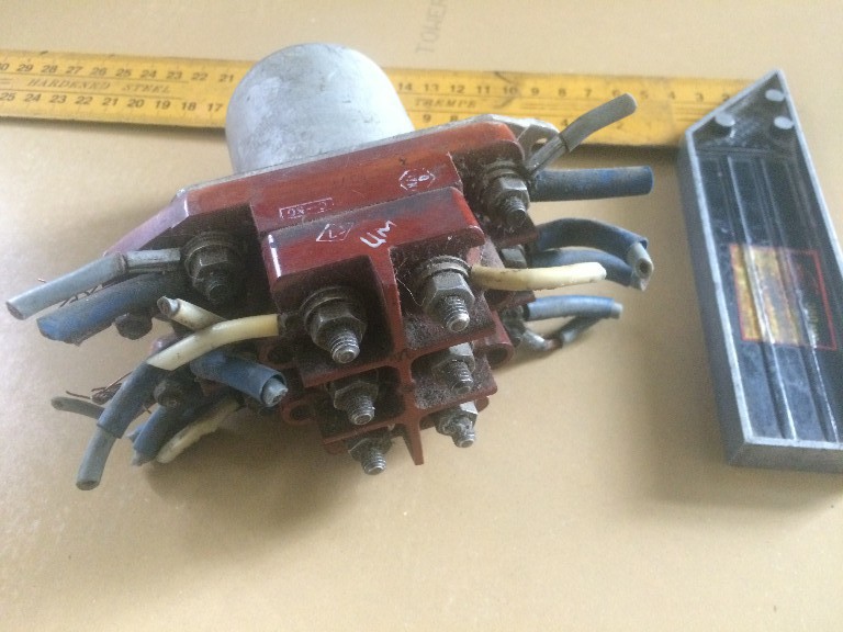

Мне достался реверсивный,я его берегу для этого...
IMG_0507.jpg [ 91.61 КБ | Переглядів: 9954 ]

А мочность..
Фото на металле контактора в студию...!
8O

Александр.TUZ писав(ла):
А мочность..
8O
Надписей нет никаких,но от 12в работает.

На этом стакане есть надпись. Думаю этот контактор на 200А. Сделайте фото надписи.

Goga65 писав(ла):
Надписей нет никаких.

Надобно-с... разобрать и сравнить серебряные пятаки по диаметру с КМ-400...хотя бы... :?
