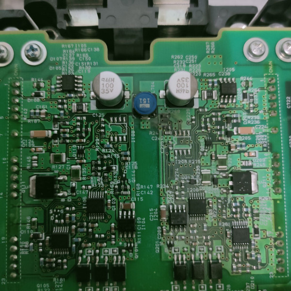

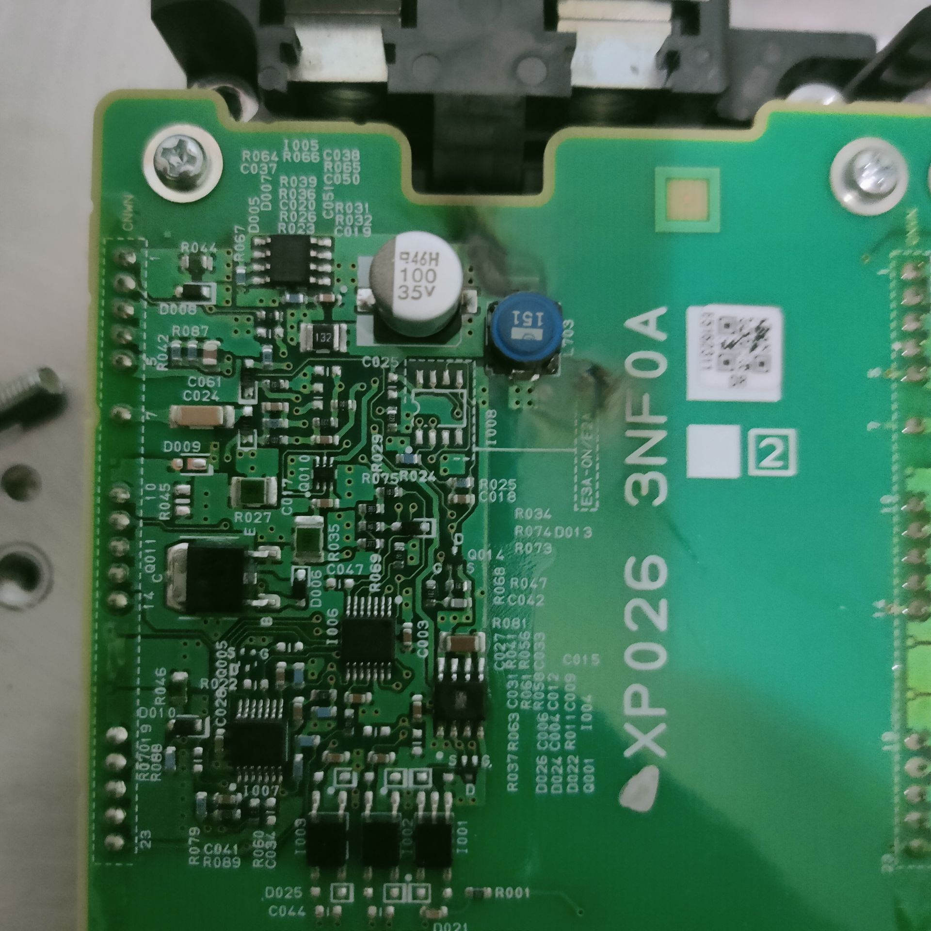

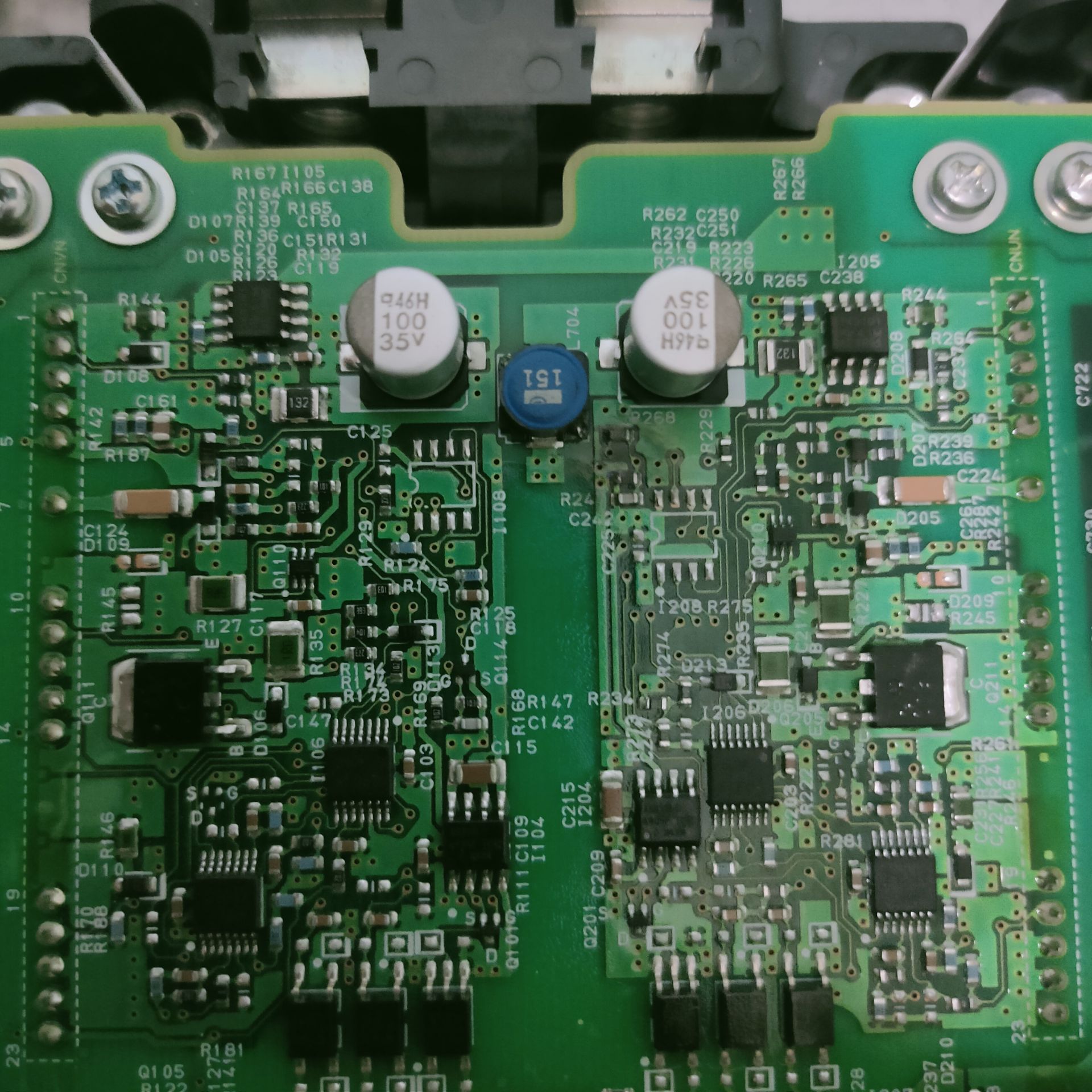

#126977Повідомлення 29 трав 2022, 23:37
или перегрев, или перегруз. короче исчу инвертор :D
IMG20220529104523.jpg [ 473.95 КБ | Переглядів: 11770 ]
IMG20220529104449.jpg [ 396.34 КБ | Переглядів: 11770 ]
