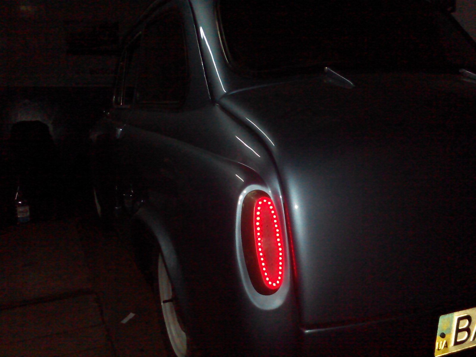

#21560Повідомлення 10 трав 2016, 20:42
Звідки: Украина.Кировоград
Мій електротранспорт: ЗАЗ 965
габариты
IMG_20160510_194402.jpg [ 287.7 КБ | Переглядів: 12348 ]
IMG_20160429_184934.jpg [ 215.32 КБ | Переглядів: 12348 ]

#21616Повідомлення 12 трав 2016, 21:08
Сегодня поставил сигнализацию на жужика доделал оптику в переди ,остались дворники и страховка, на субботу уже точно выеду в свет :)
