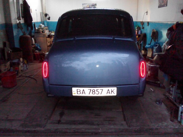

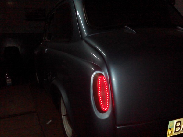

#21560Повідомлення 10 трав 2016, 20:42
Звідки: Украина.Кировоград
Мій електротранспорт: ЗАЗ 965
габариты
IMG_20160510_194402.jpg [ 287.7 КБ | Переглядів: 12355 ]
IMG_20160429_184934.jpg [ 215.32 КБ | Переглядів: 12355 ]
#21598Повідомлення 12 трав 2016, 09:20
видео роботи задней оптики

#21665Повідомлення 14 трав 2016, 08:03
Кстати , только заметил)) а как багажник открывается без ручки и замка?))) такая попа красивая когда ничего лишнего)))
http://elmob.co
#21666Повідомлення 14 трав 2016, 09:44
ZaxaR.tv писав(ла):
Это секрет которий не розкажу в сети :) одкрить могу только я
А за попу спасибо :D
