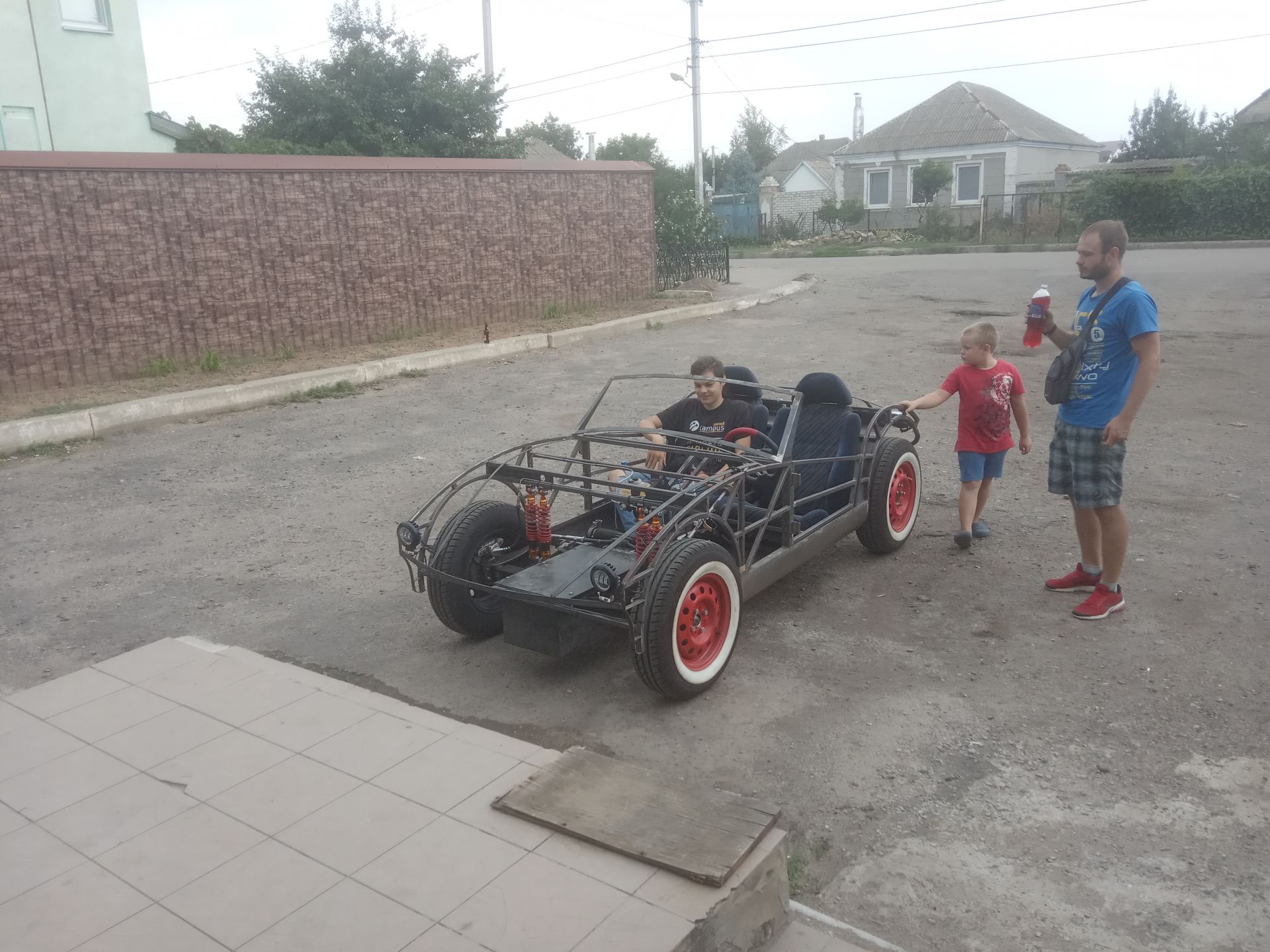

IMG_20220814_142631.jpg [ 355.13 КБ | Переглядів: 11078 ]
На парковке перед продовольственным магазином в отдаленном районе города. Катаемся и испытываем.

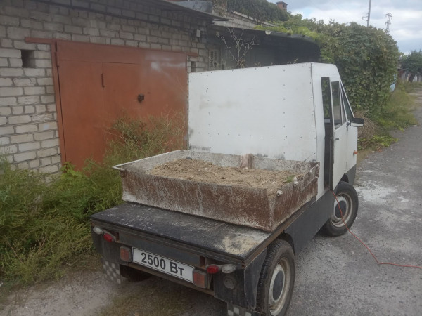

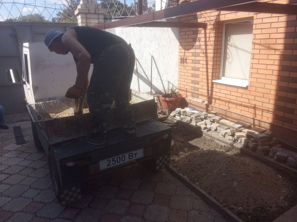

использование электромобиля Курьер для перевозки песка
IMG_20220905_125238.jpg [ 408.69 КБ | Переглядів: 10674 ]
IMG_20220905_141318.jpg [ 336.5 КБ | Переглядів: 10674 ]

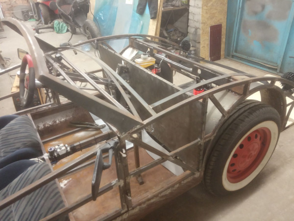

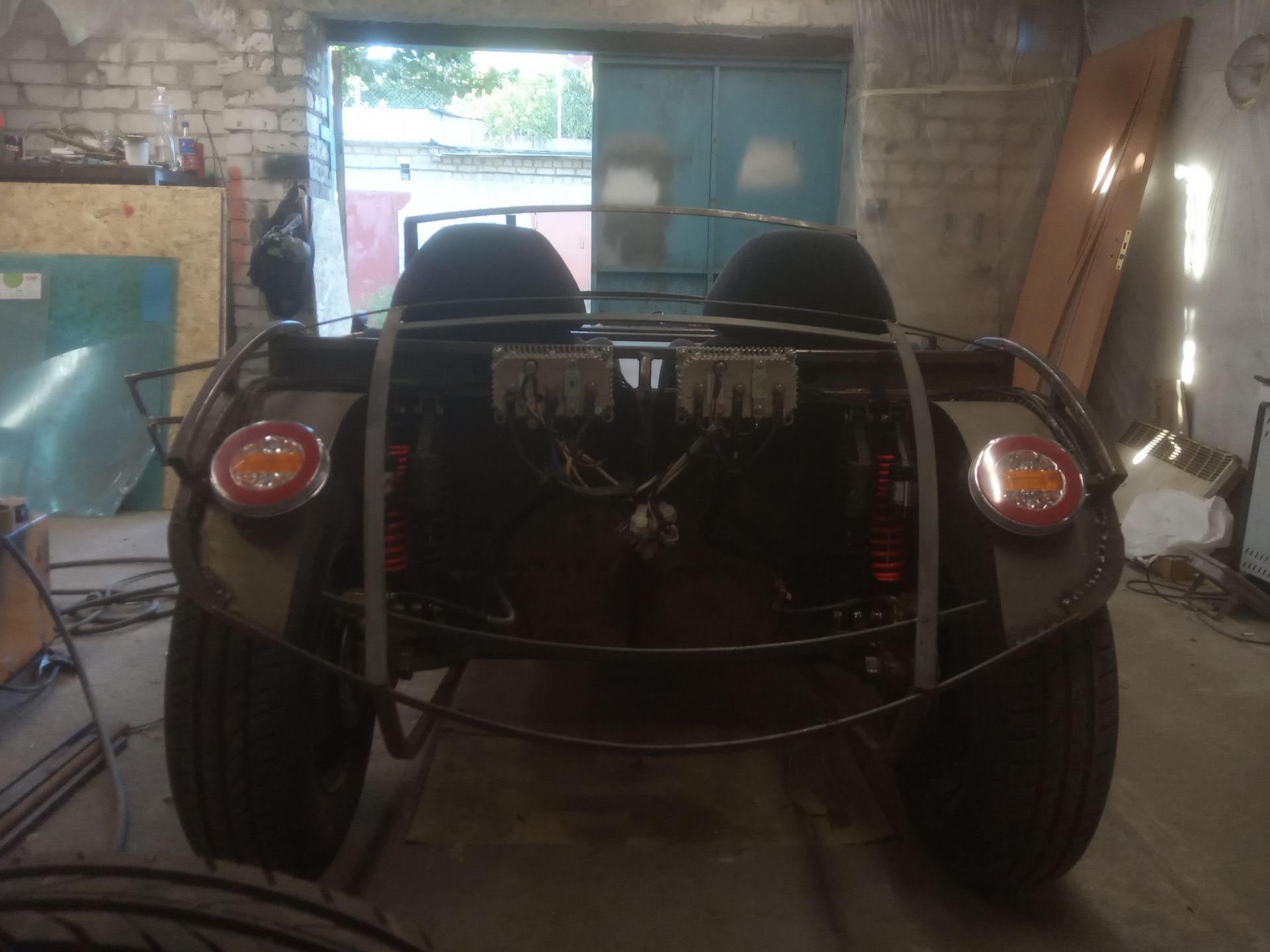

Хоть не так быстро как хотелось бы, но постройка машины идёт. Изготовили и установили щитки над колесами, заканчиваем перегородку между салоном и передней частью машины, она состоит из шести частей. После её установки все новые элементы в местах стыков будут обработаны герметиком, а вся машина прогрунтована. После чего останется непосредственно одеть её в стекломатовый кузов.
IMG_20220918_175813.jpg [ 196.77 КБ | Переглядів: 10479 ]
IMG_20220918_201031.jpg [ 307.65 КБ | Переглядів: 10479 ]
IMG_20220918_201046.jpg [ 278 КБ | Переглядів: 10479 ]
#128672Повідомлення 18 вер 2022, 19:49
Вся проводка и светотехника и сигнал уже установлена, подключена и работает, остаётся создание тела.
