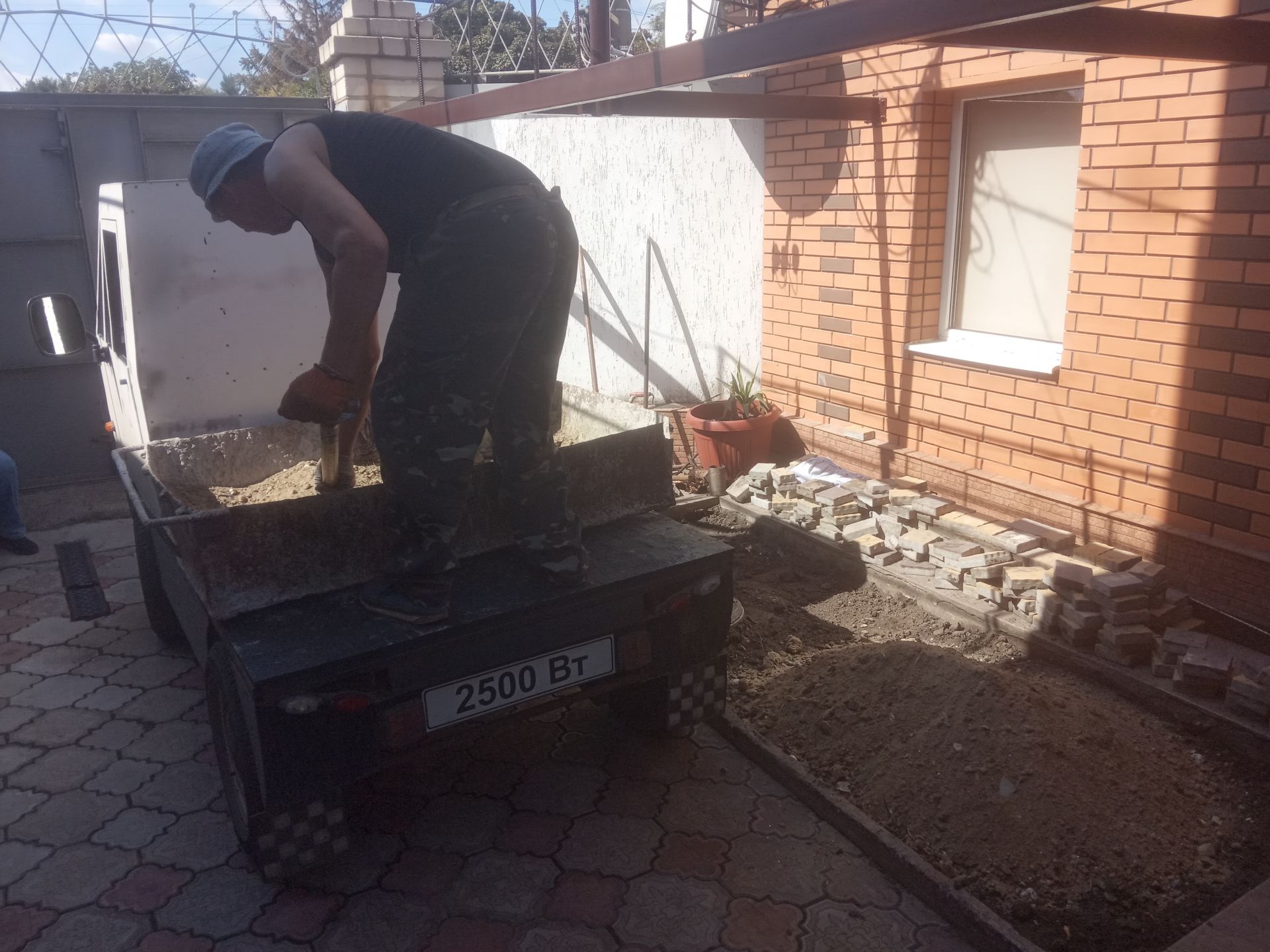

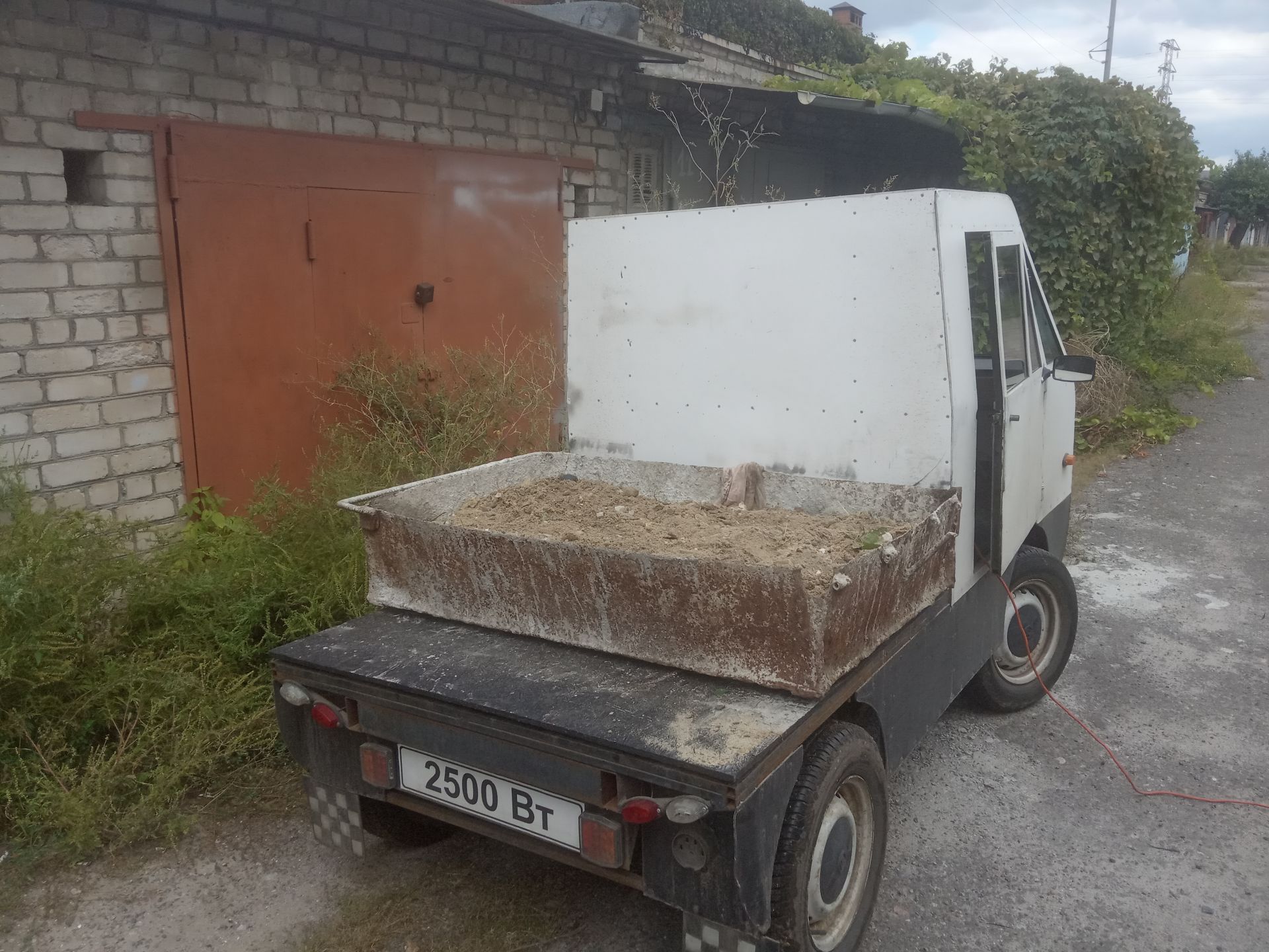

использование электромобиля Курьер для перевозки песка

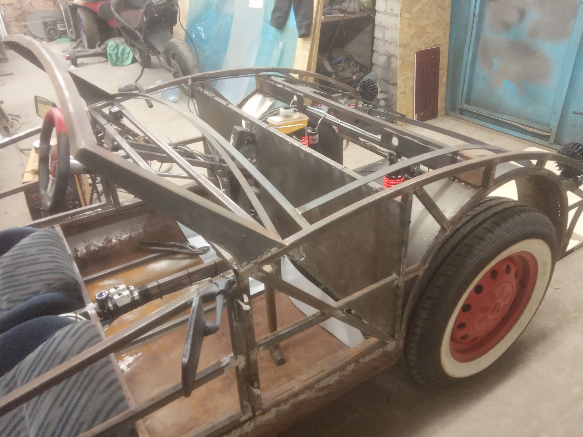

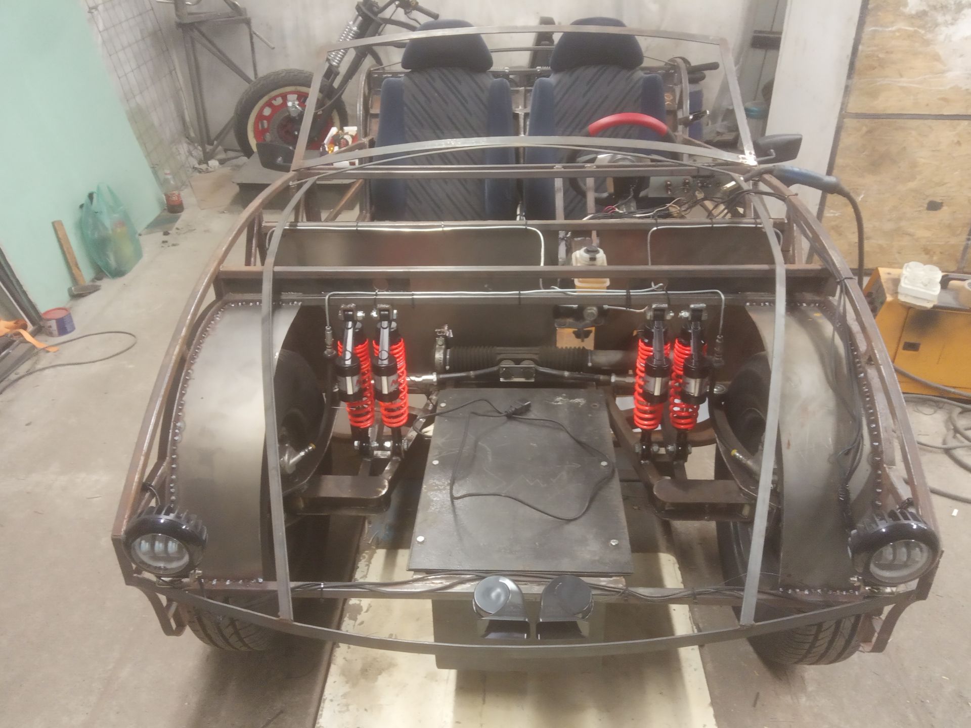

Хоть не так быстро как хотелось бы, но постройка машины идёт. Изготовили и установили щитки над колесами, заканчиваем перегородку между салоном и передней частью машины, она состоит из шести частей. После её установки все новые элементы в местах стыков будут обработаны герметиком, а вся машина прогрунтована. После чего останется непосредственно одеть её в стекломатовый кузов.

Вся проводка и светотехника и сигнал уже установлена, подключена и работает, остаётся создание тела.
