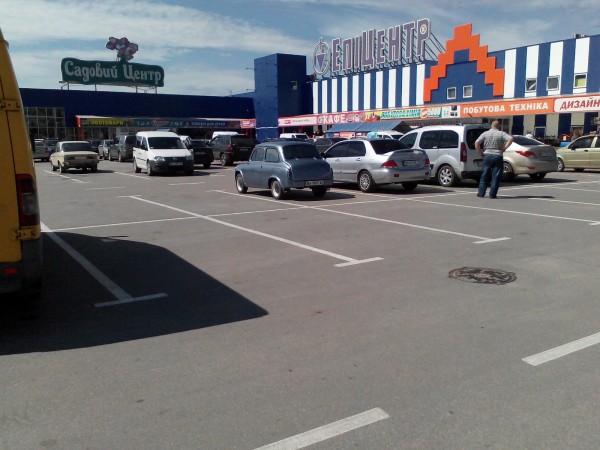

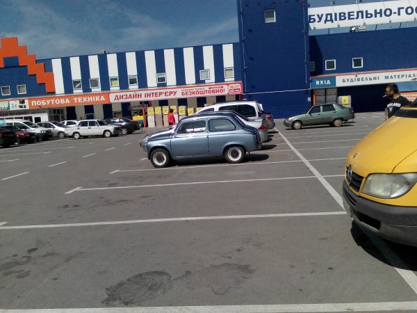

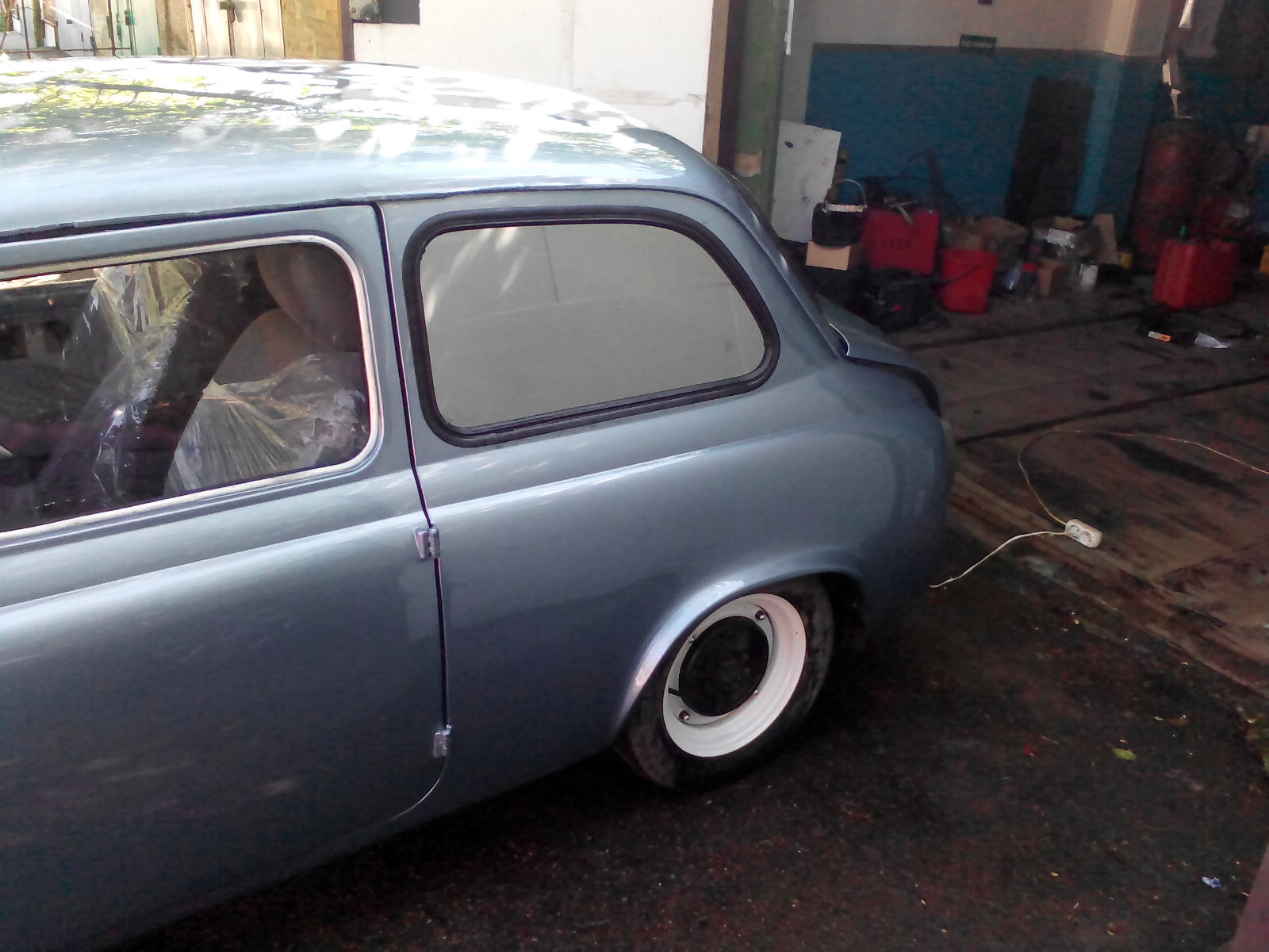

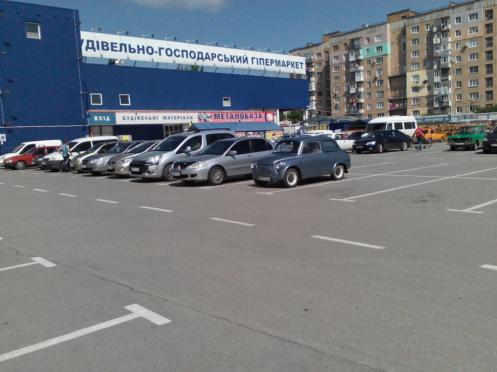

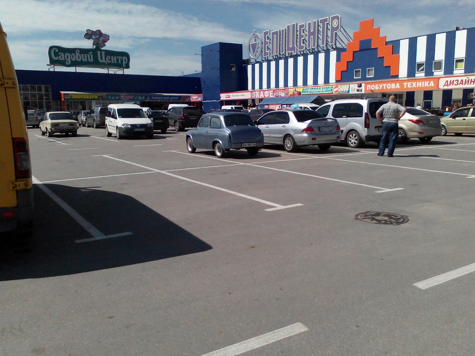

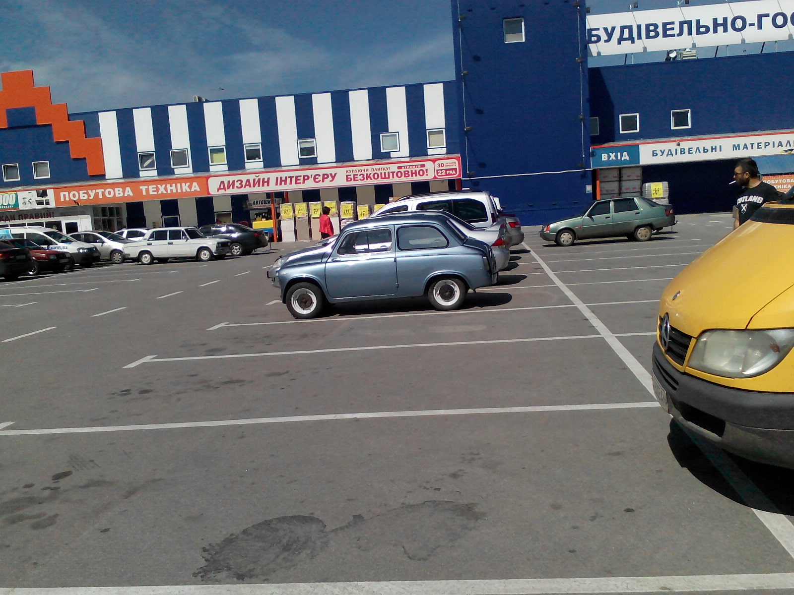

Обещяние фото вчерашнего выезда
Коментарій до файлу: моюсь и заряжаюсь
IMG_20160515_100039.jpg [ 255.7 КБ | Переглядів: 10011 ]
IMG_20160515_103332.jpg [ 348.82 КБ | Переглядів: 10011 ]
IMG_20160515_103349.jpg [ 344.2 КБ | Переглядів: 10011 ]
IMG_20160515_103645.jpg [ 331.45 КБ | Переглядів: 10011 ]

Дима,а кто кузовными работами занимался? Арки родные восстановил или от чего-то ? Похожи на ВАЗклассику. Внешне и по цвету похож на Бакинского ЗАЗика с Драйва.
...кстати,а подсветки номера-то нету - полицейский не заругает?! :D ...
#21816Повідомлення 17 трав 2016, 18:30
Звідки: Украина.Кировоград
Мій електротранспорт: ЗАЗ 965
Варил кузов я, арки внутриние от класики, а подсветка уже есть:)
