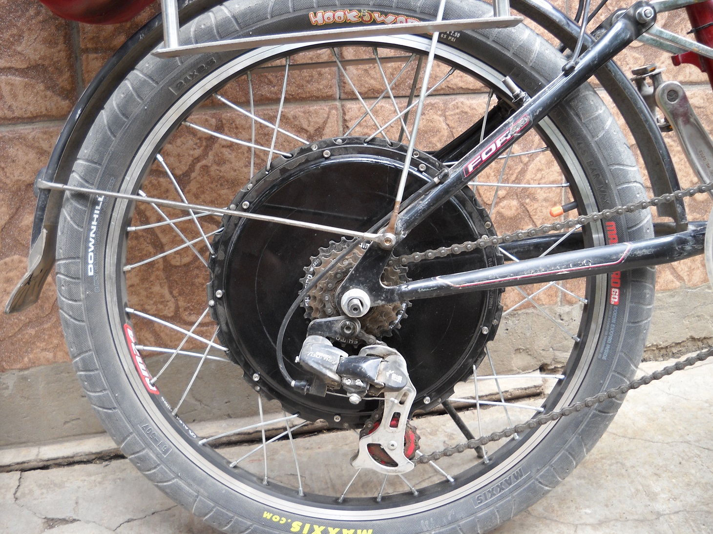

Мощности (тяги) много не бывает, киловатта ДД, думаю, будет маловато, считается необходимым минимумом 1 квт на 100 кг массы транспорта. Когда-то, я покупал у Электры ДД диаметром 300 мм, позиционировался он как 1,5 квт, фактически потребляет 2,5-3 квт без опасного нагрева, мотор сравнительно легкий, при отменной тяге.

Wurger писав(ла):
А как же тяга? На прямом приводе она будет хуже чем на редукторном МК, и что я буду делать на подъеме в горку?
Это при равном весе редукторника и ДД, редукторник будет иметь большую тягу, но ДД большей мощности вполне может выиграть, нужно смотреть характеристики момента. Накат на электротранспорте не имеет большого значения, зато рекуперация... Если бы накат был остро необходим, делали бы сцепление, но такого нет.
