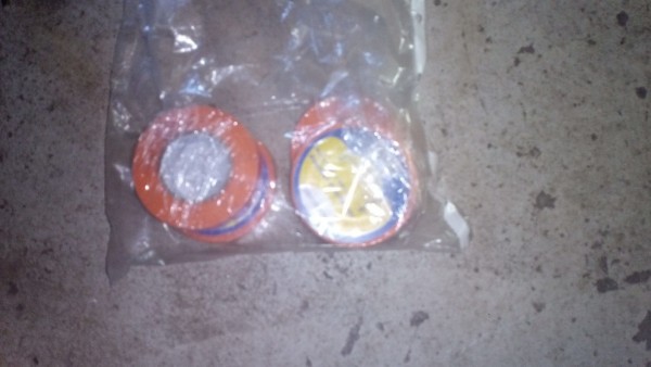

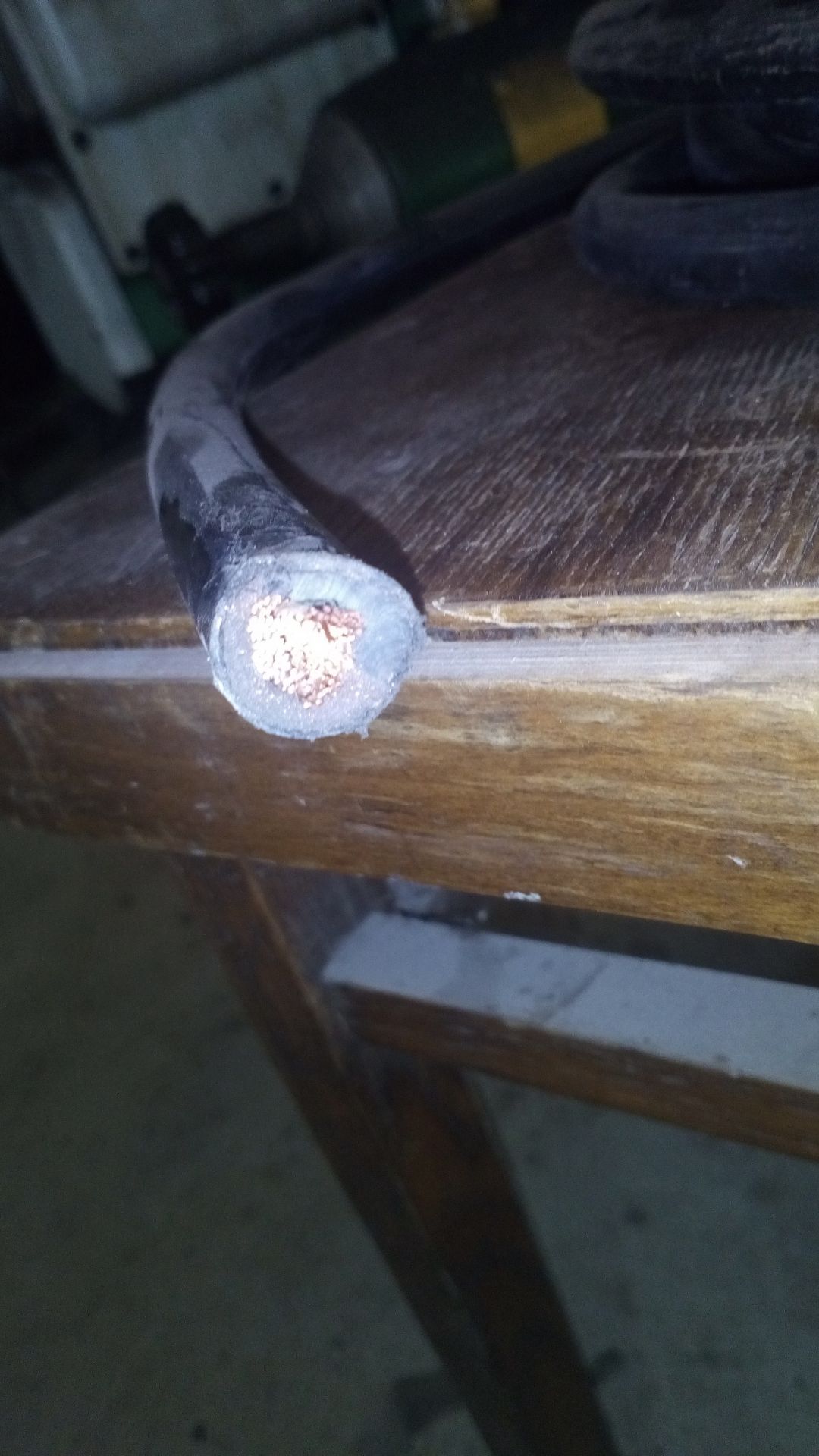

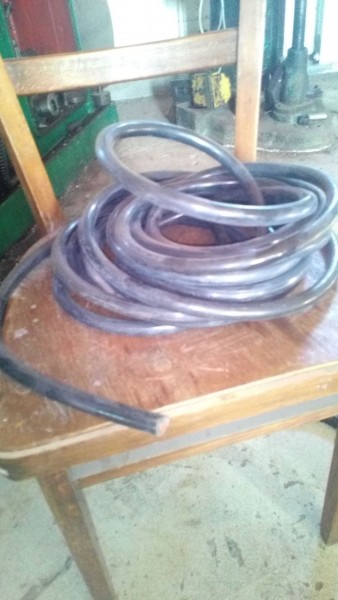

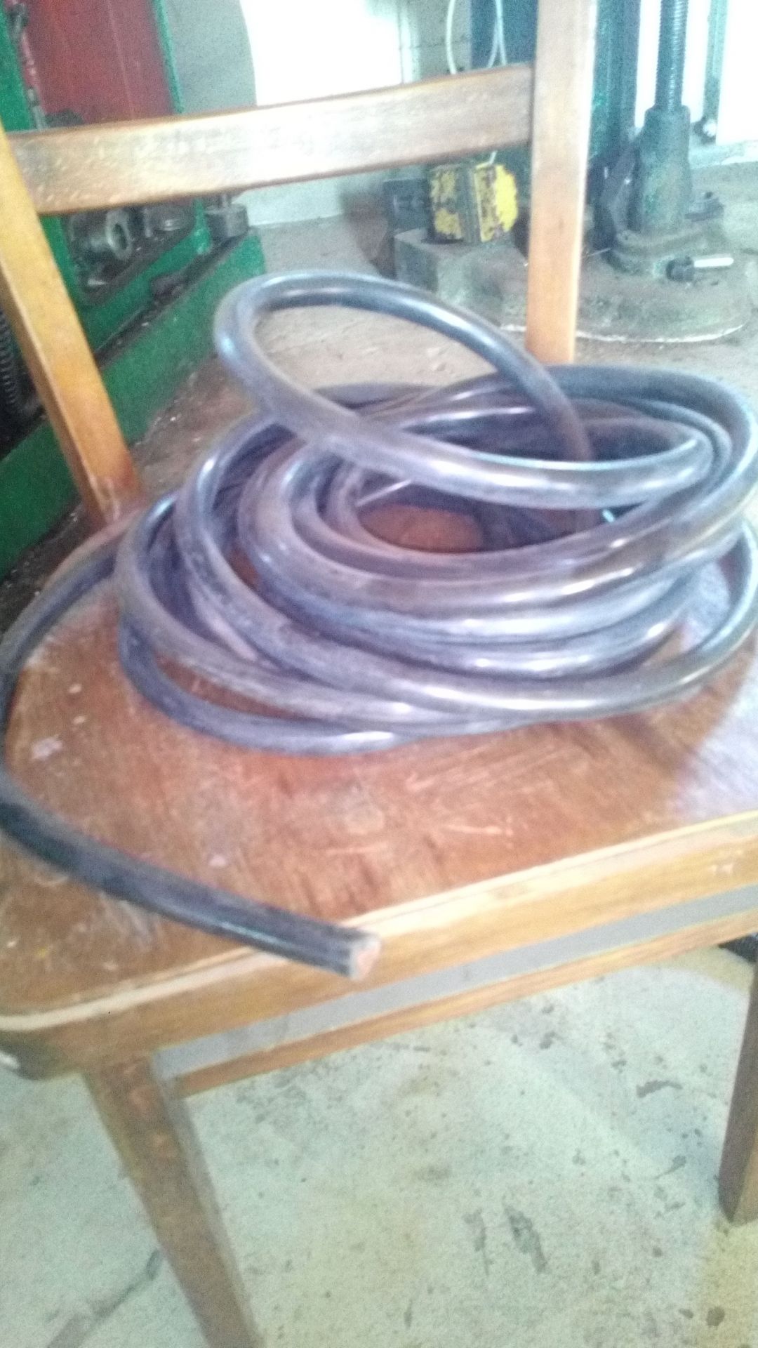

купил силовой провод ППСРВМ 35. 0 прикольный такой медная многопроволочная жила, потом толстая резина,и сверху пластиковая изоляция... и цена не высокая)))))если кому интересно брал тут...
https://www.olx.ua/obyavlenie/kabel-pro ... d5e2e6a137
и оранжевую изоленту))))) буду делать по технологии Алексея,обматывать гофру оранжевой изолентой..
силовые провода одену в гофру ,обмотаю изолентой,и проложу в туннеле,снаружи,там они будут в безопасности...

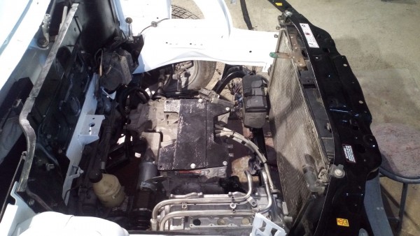

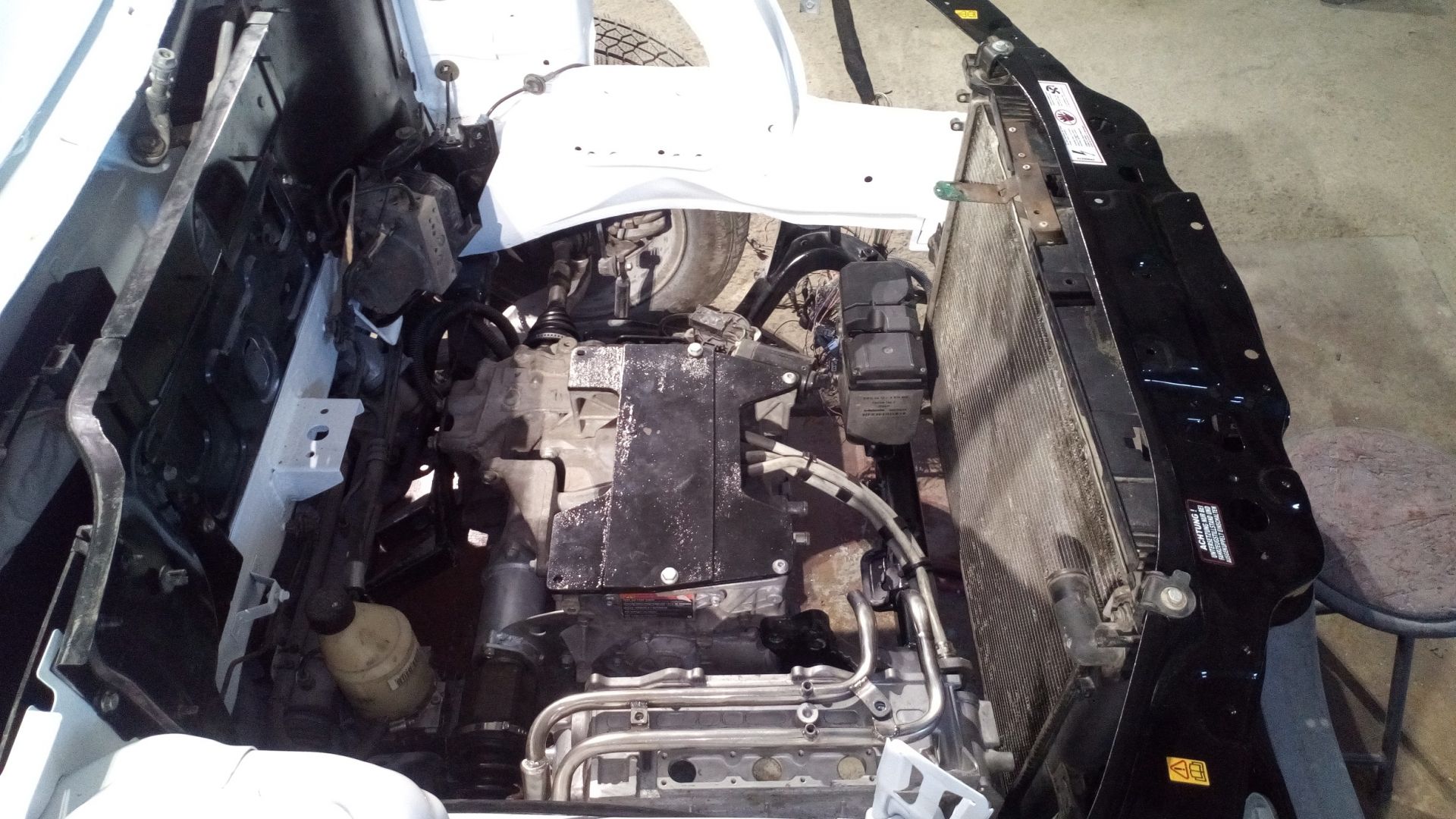

собираю потихоньку
повкидывал все оборудование,ну что готовил без авто,проверил,все входит,ни где особо косяков нету...единственный момент.это крепление вебасто я не сделал до покраски подрамника ,прийдется теперь сверлить.резать резьбу...

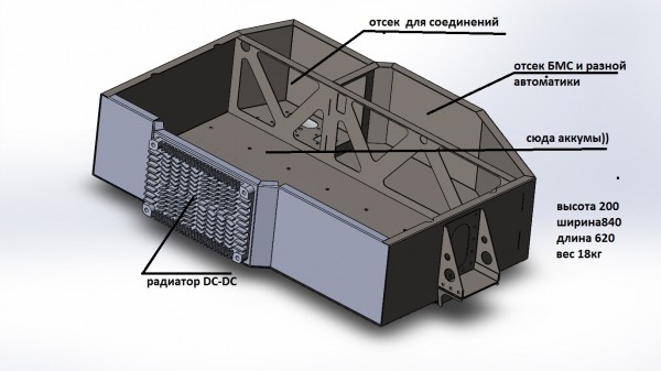

сделал шаблон ящика для аккум поснимал все размеры,теперь в солиде нарисую,отдам на лазер и на гибку...варить буду сам...

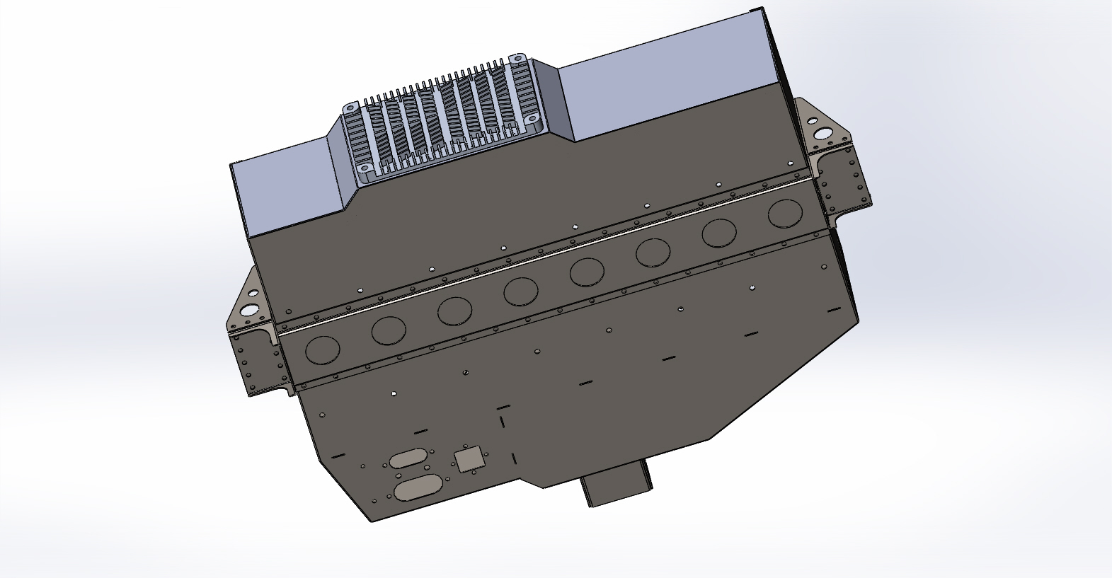

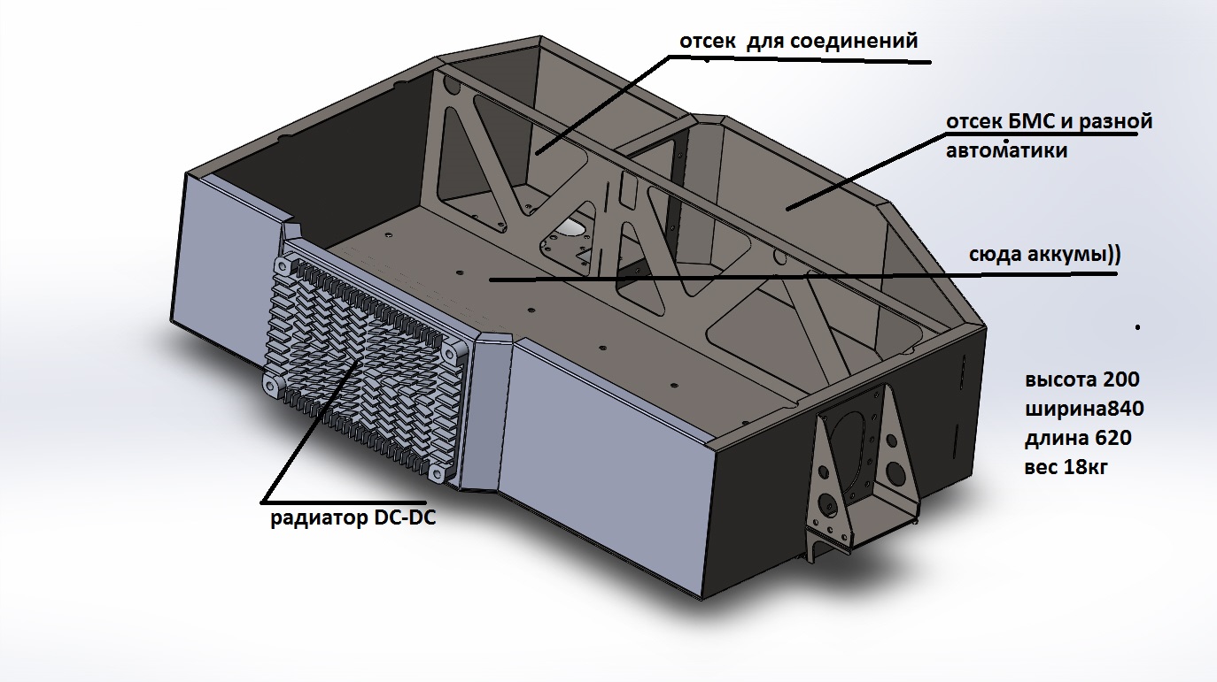

подготовил ящик для аккум)
Сборка ящика.JPG [ 196.08 КБ | Переглядів: 19856 ]
под вот эти аккумуляторы https://prnt.sc/mwt5qo
из этой темы viewtopic.php?f=113&t=2507&p=88263#p88263
думаю ставить 91 ячейку(из расчета что платы БМС по 7 каналов 13 плат) по 2 в параллель
6 пачек по 14 аккум вперед,и семь назад всего 182 аккумулятора общий вес около 142кг,
собирать хочу вот так
плюс в ящике еще будут ячейки бортового аккумулятора,контактор, ди-сишка,обогрев ,схема управления зарядкой, повервотчер,БМС.
#88610Повідомлення 16 серп 2019, 12:09
Лев писав(ла):
...это передний,да? А крышку чего не нарисовал? Она-ж не плоская будет?! Крепится в трёх местах? По низу ящика вдоль длинной стороны усиление (мож.профиль какой) будет?
Хотя...шо-то много я вопросов задаю :D ,подождём,пусть всё сварит/покрасит,а потом покажем ему все "косяки",шо-б
уже переделывать жалко было :P :P :P ...
А в общем смотрю подход не меняется - очень,очень правильно! Делай как положено,не торопись. А то я уж подумал,шо фсё, забрал дядя Лев машину с покраски и кинулся побыстрому (на изоленте и проволочках) всё собирать,дабы поскорей катаЦЦа :lol: ...
#88617Повідомлення 16 серп 2019, 13:34
крышка -отдельный элемент,будет закрывать весь капот...
а снизу да,профиль есть)

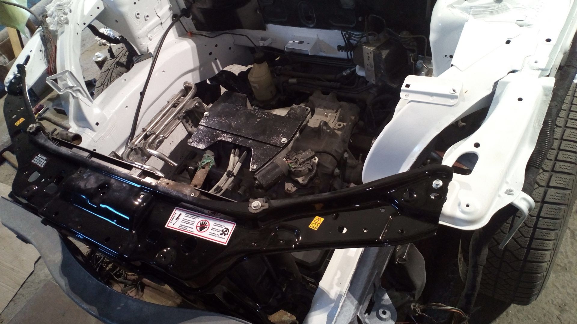

собираю потихоньку....муторное это дело)
