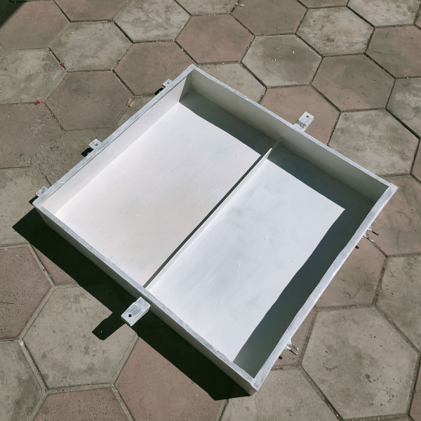

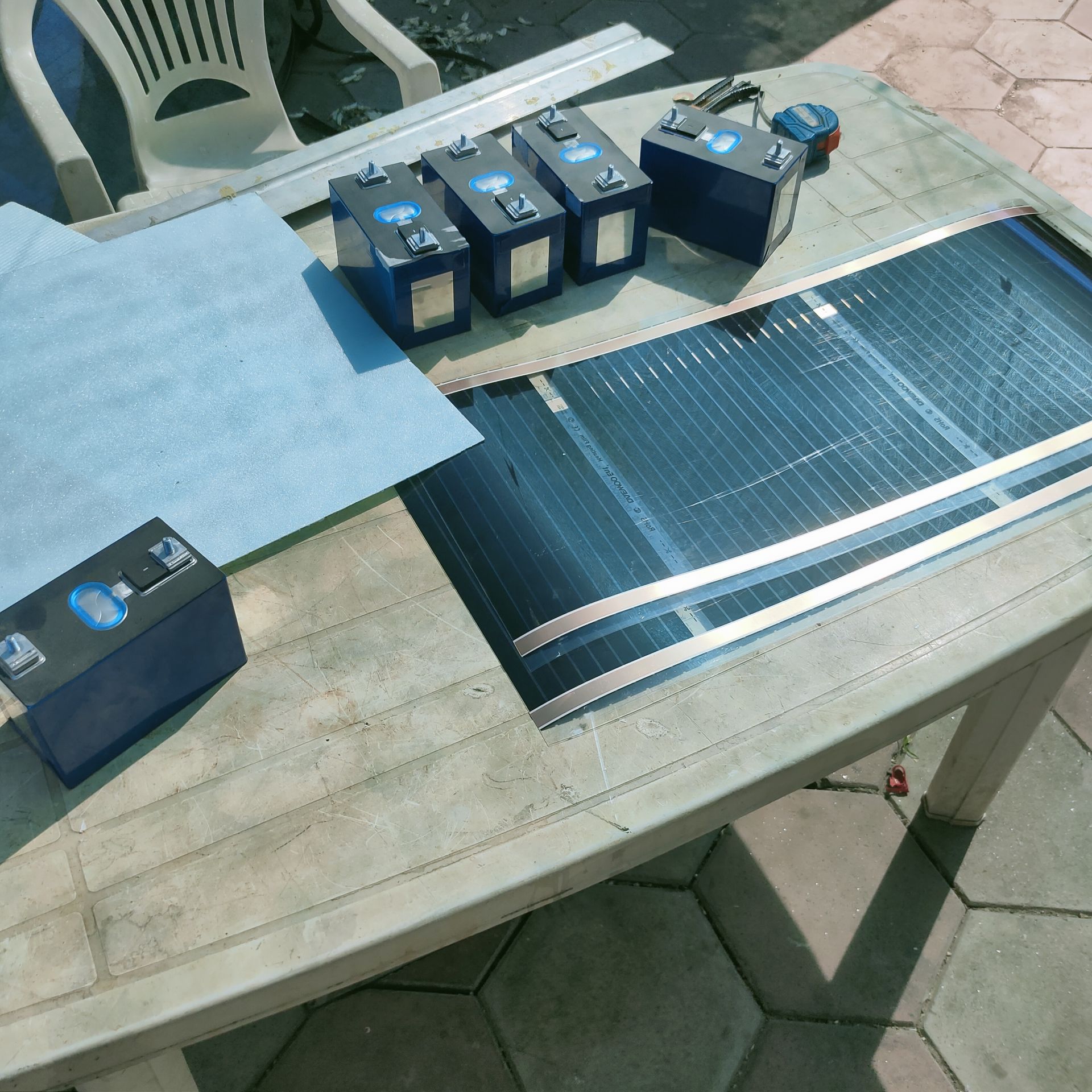

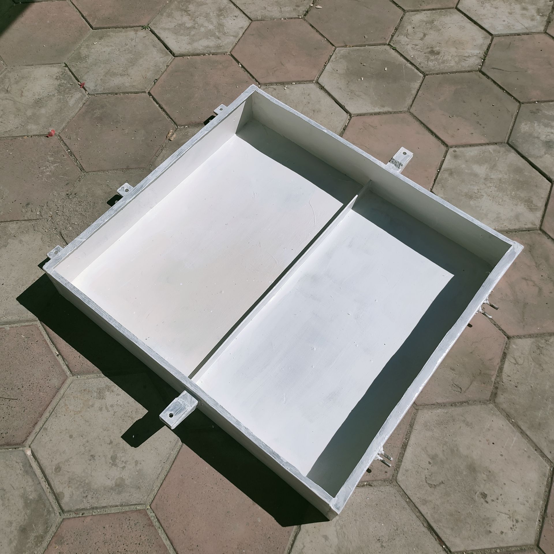

#127724Повідомлення 19 лип 2022, 14:57
лиха беда начало))
начал собирать первый короб с батареями.
короб будет цепляться в родные крепления от бака и еще какие-то закладные.
пленку долго искал - нужного размера не было в наличии - нашел максимально похожую шириной 33см. (220вт на мкв).
на низ пойдет подложка 2мм, пленка и сверху текстолит 0.8мм.
короб будет установлен снаружи кузова между ланжеронами на место бака.
в будущем будет второй короб с батареями закрепленный ниже первого.

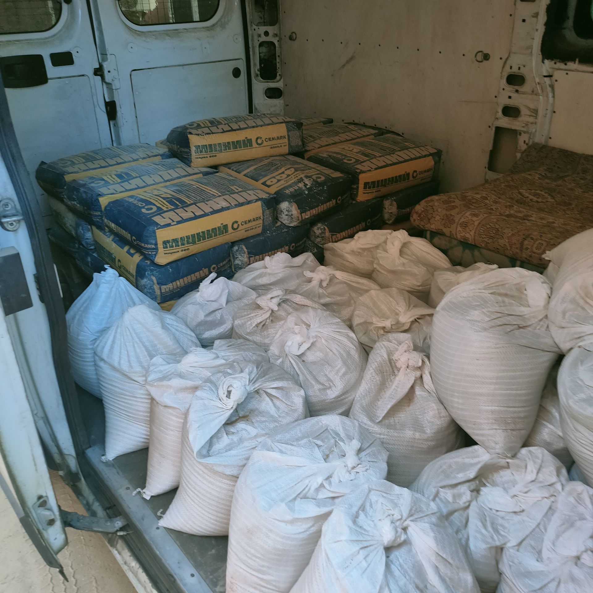

И так сегодня небольшая поездка за песком и цементом для стяжки.
Общий вес первой ходки 1600кг, второй 1200кг. Все по прежнему устраивает, но я не об этом. Разница в 400кг таки чувствуется. Приходится больше добавлять газку при старте и разгон обьективно медленнее. Думаю из-за не грузовой главной пары лифа. По расходу изменения не замечены визуально. Но есть желание проверить инструментально, но на разнице хотябы в 500+ кг.

Вощем ясно, коробку надо оставлять если речь за грузовое авто.
Если тягать грузы в этом есть смысл .
