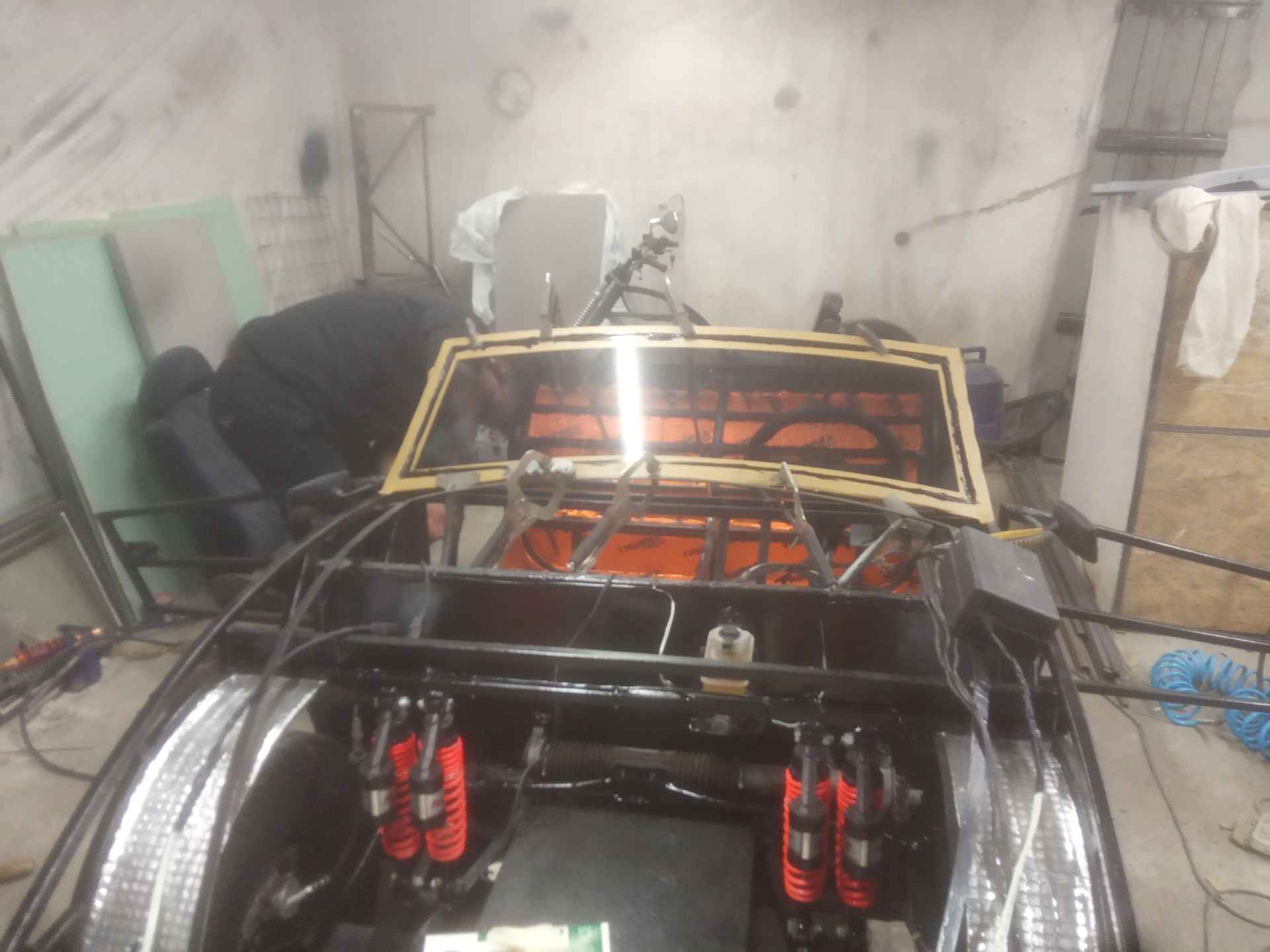

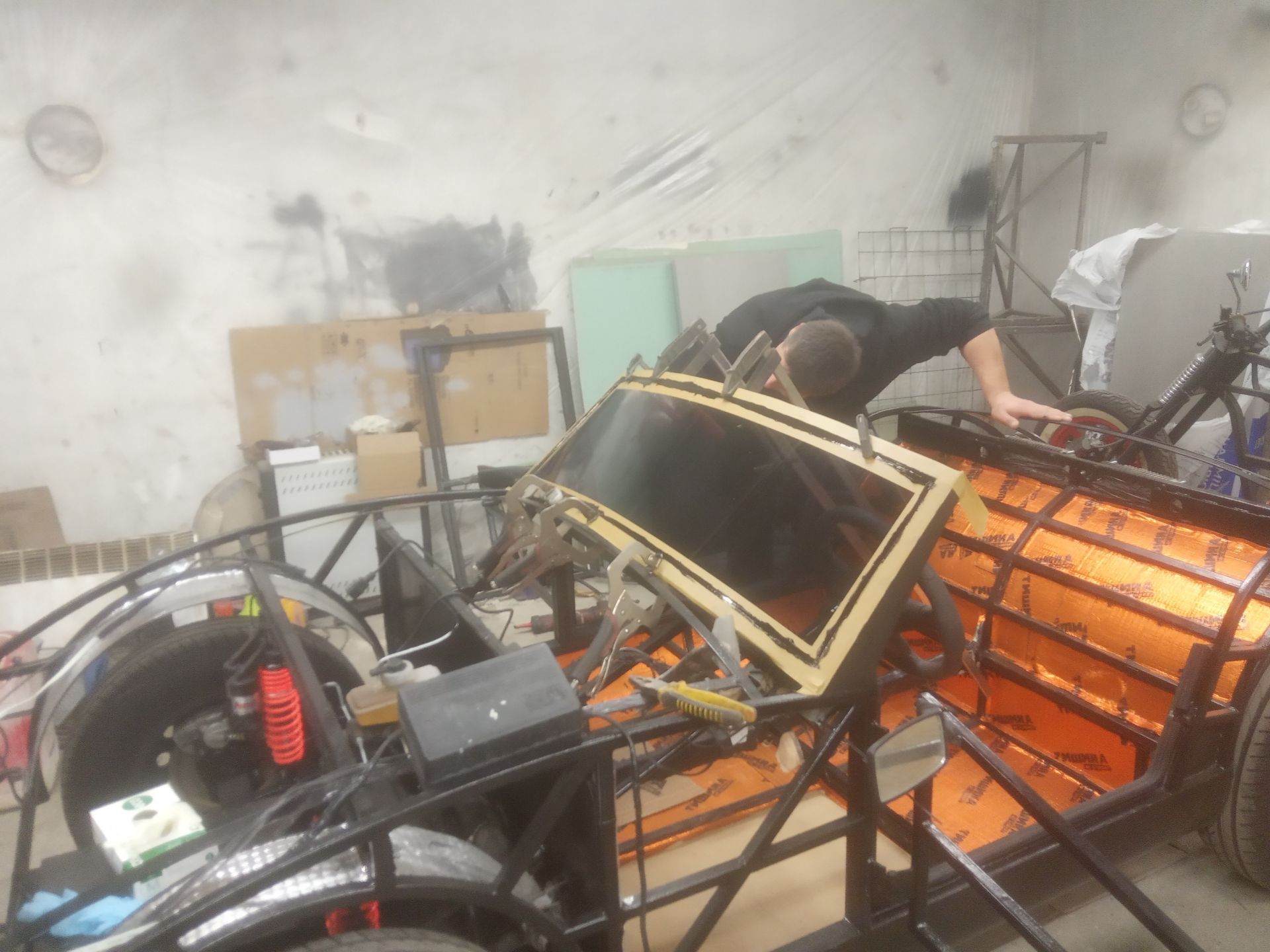

Сегодня вклеили лобовое стекло, оно сопротивлялось, но всё таки было вклеено. Стекло из поликарбоната, оклееное пленкой с двух сторон, одна из которых слегка тонирована.
