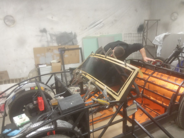

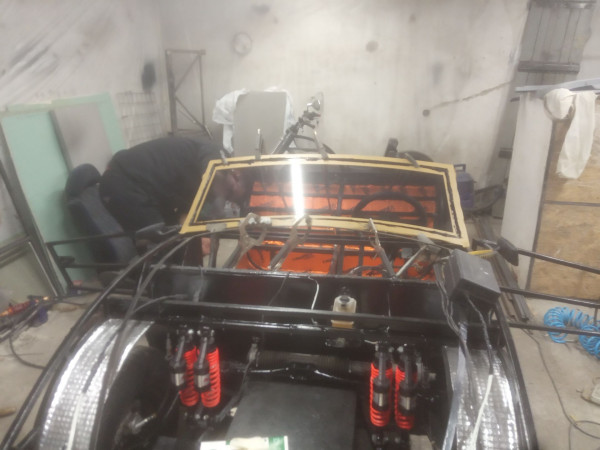

#129398Повідомлення 23 жовт 2022, 22:02
Сегодня вклеили лобовое стекло, оно сопротивлялось, но всё таки было вклеено. Стекло из поликарбоната, оклееное пленкой с двух сторон, одна из которых слегка тонирована.
