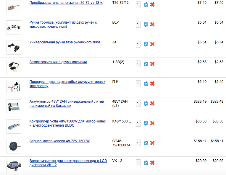

Обод 26 дюймов, шины 2.35 дюйма.
Попробовал перетасовать набор под 1500 вт директ-драйв колесо. Но смущает батарея, она выдерживает ток до 30а (на евеле написано 40а), а с 1.5квт колесом максимальный ток контроллера будет 75а (написано на сайте вольты - правда с оговоркой что 75 ампер, более чем в два раза перекрывает требуемый ток для мотор колес с напряжением 48 вольт и номинальной мощностью 1500 ватт - то есть в теории батарея 48в12а еще может прокатить).
