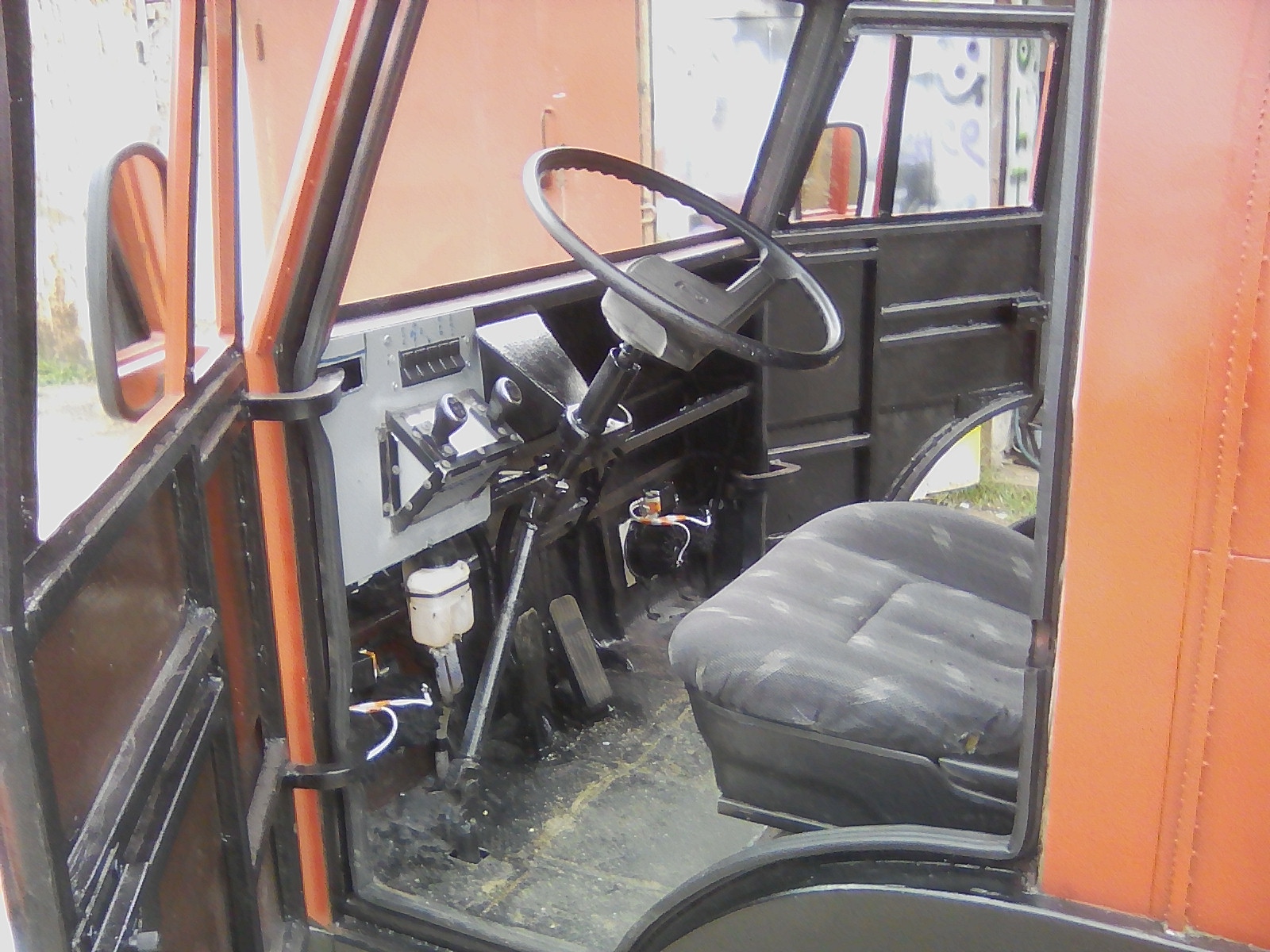

Сегодня занимались разводкой проводки для зарядки, зарядные разъёмы будут стилизованы под горловины топливных баков и заряжать машину можно будет как с левой так и с правой стороны. Закончили поклейку шумки в кабине, установили ручку открывания люка и ручки по бокам кабины.

Осталось только два сдерживающих грузовик в гараже фактора, отсутствие зарядки (ожидаем к концу недели), отсутствие лобового стекла (завтра сделаем шаблон)
