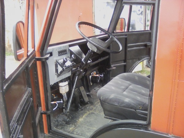

Сегодня занимались разводкой проводки для зарядки, зарядные разъёмы будут стилизованы под горловины топливных баков и заряжать машину можно будет как с левой так и с правой стороны. Закончили поклейку шумки в кабине, установили ручку открывания люка и ручки по бокам кабины.

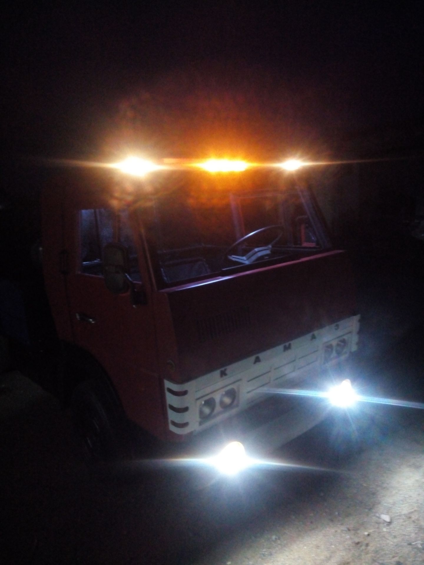

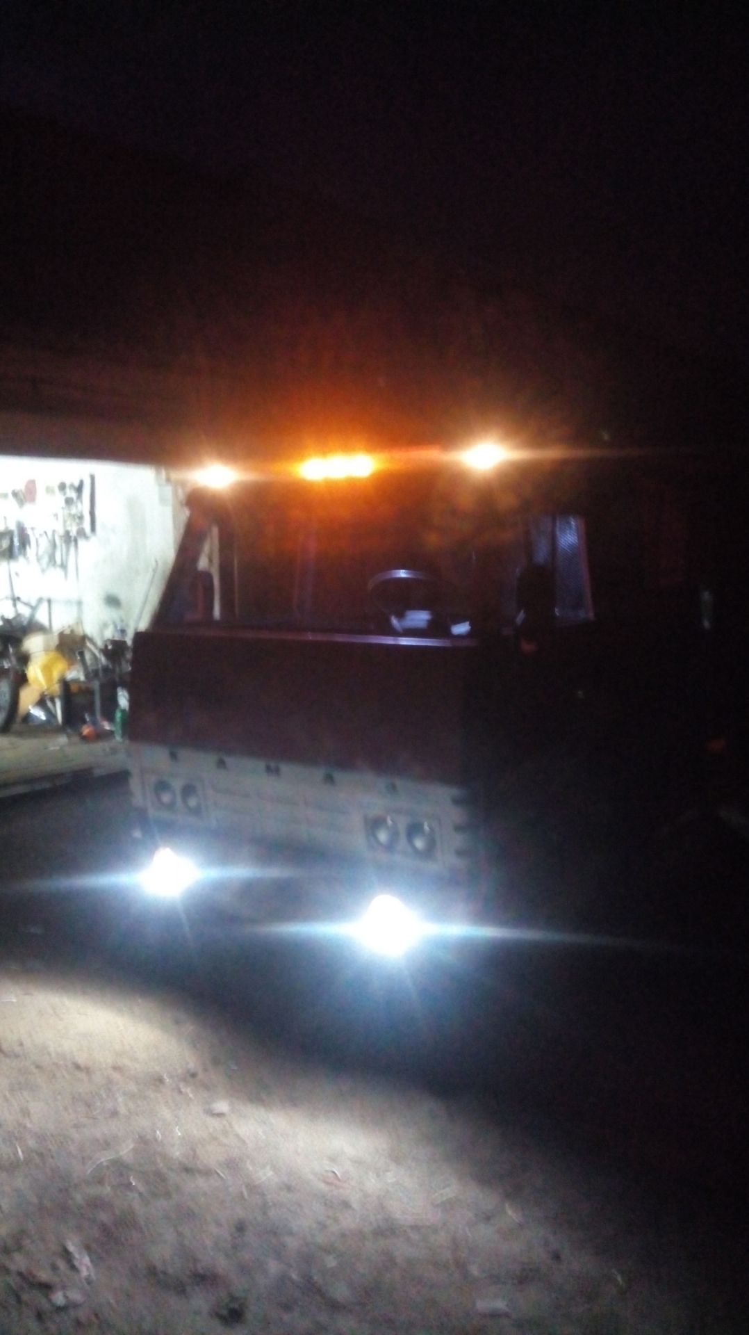

Ночью, на габаритах и со светом в кабине.
