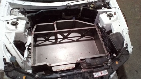

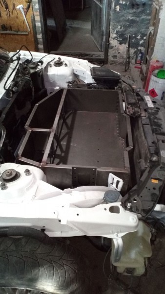

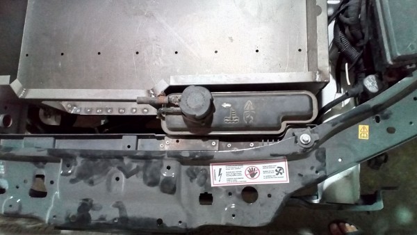

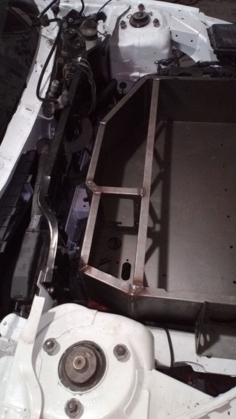

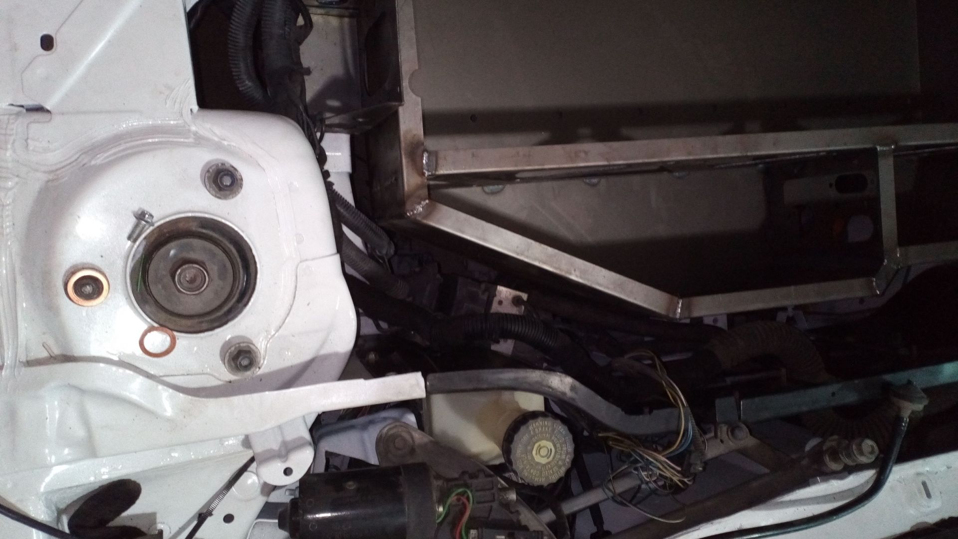

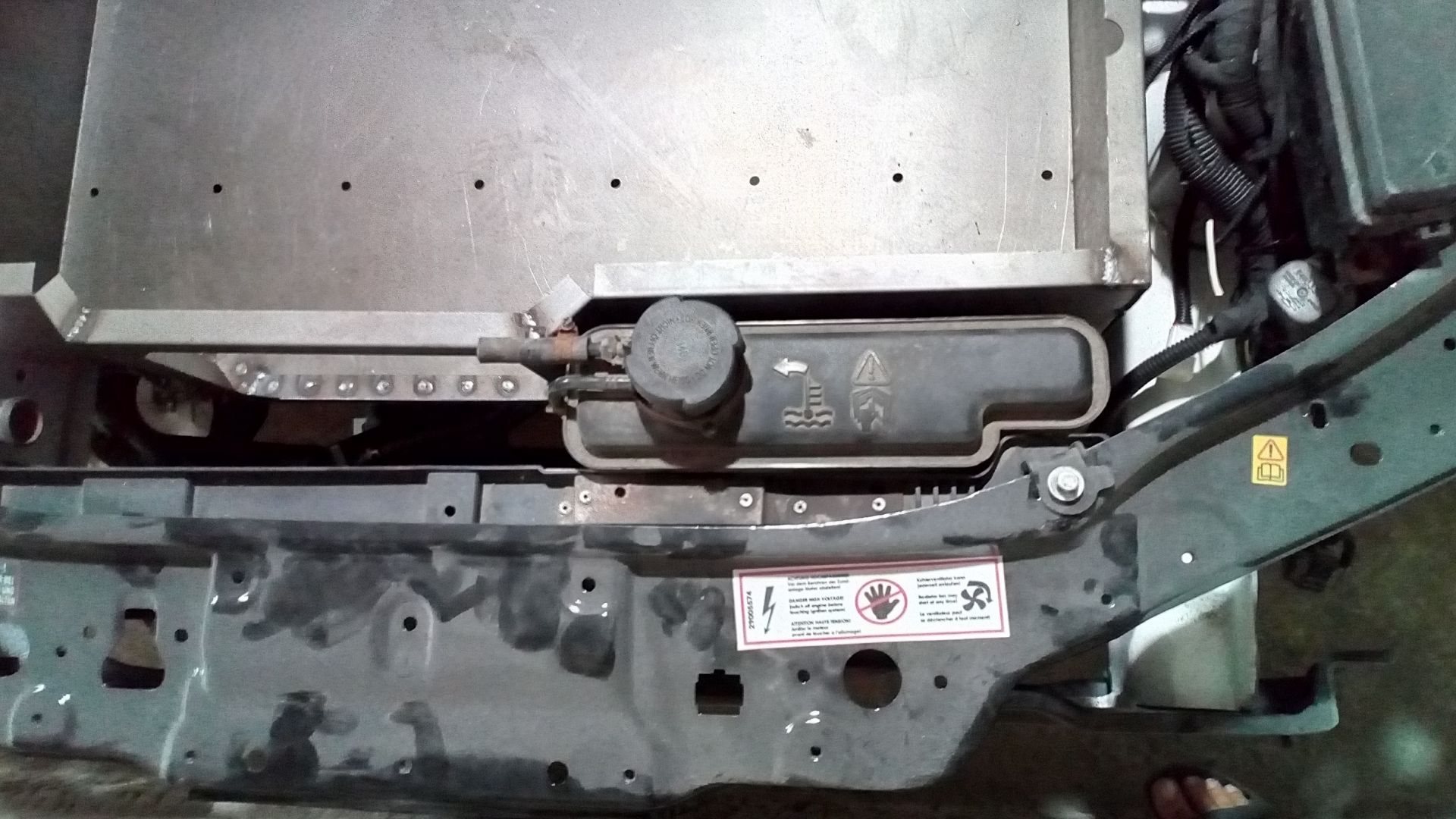

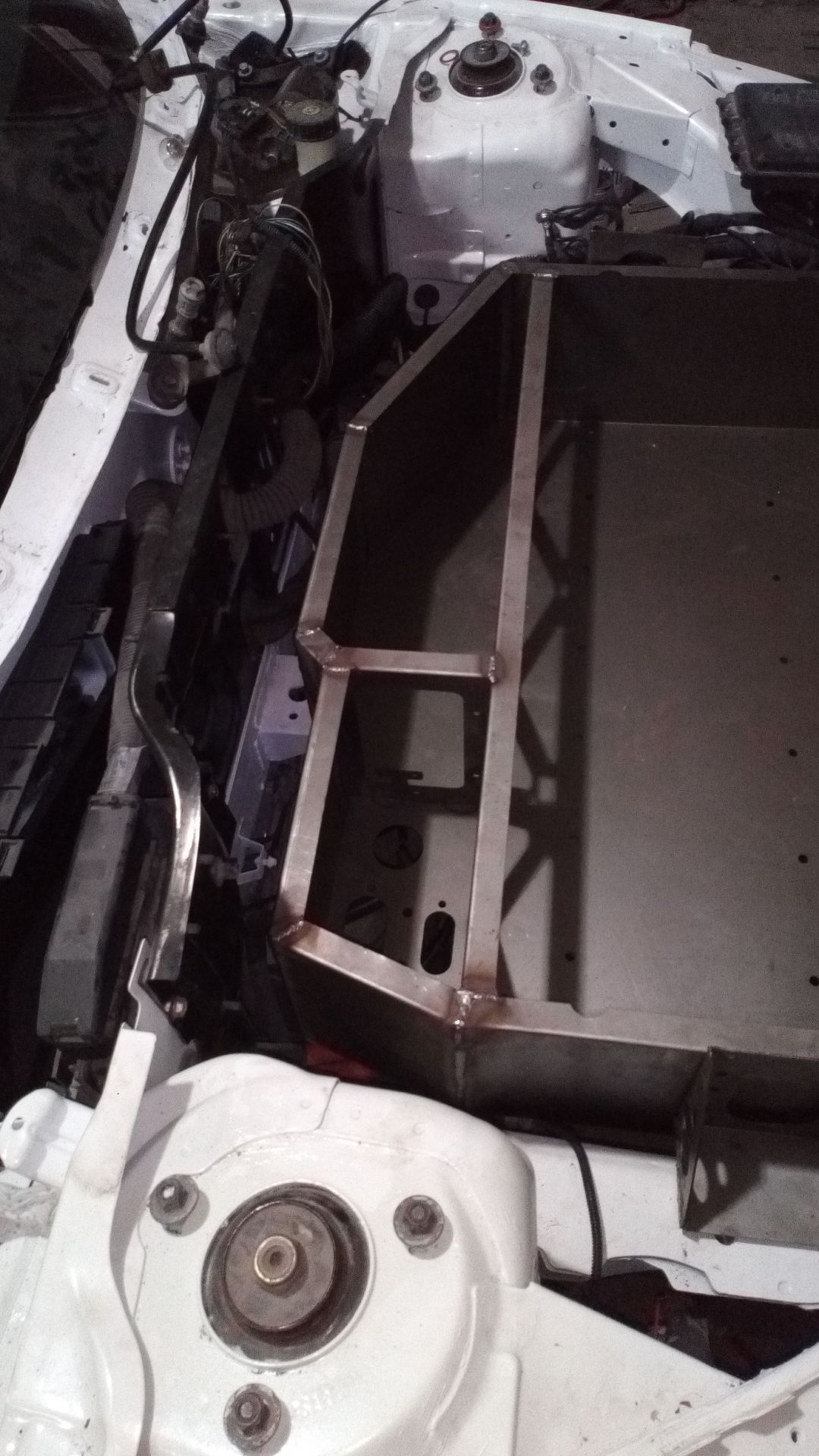

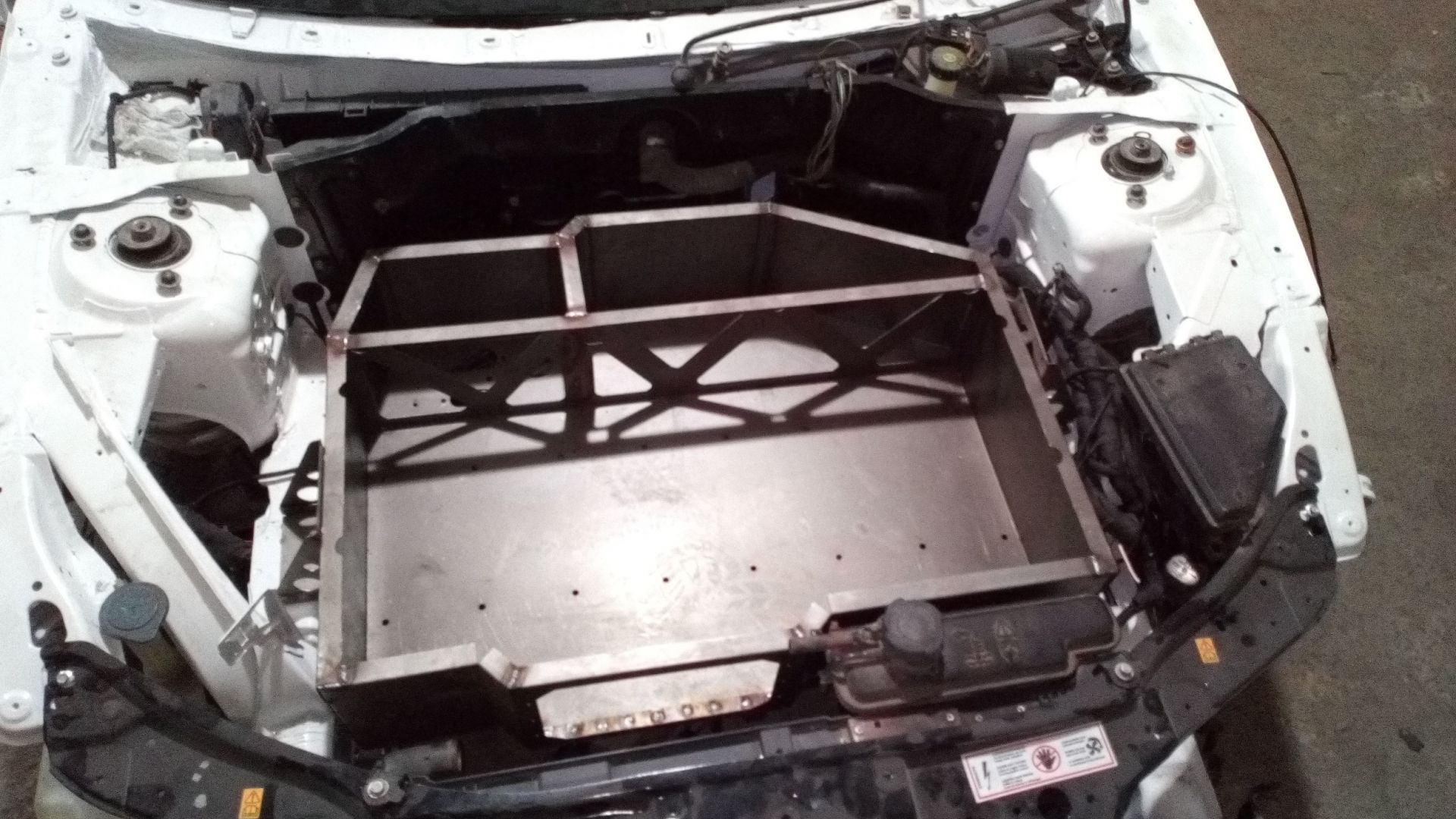

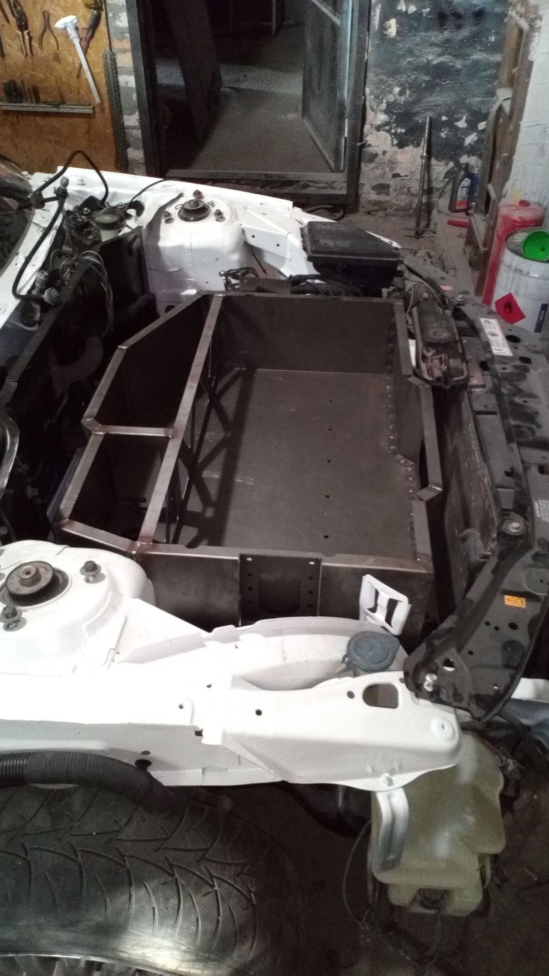

а тем временем ящичек уже сварен,и стал на свое место,он еще не закреплен,просто лежит,надо подумать как лучше его расположить...а то задний кронштейн немного не сошелся....мешают шланги печки--протупил когда еще варили кронштейн к кузову,думал проскочу,а нет) геморно будет, если что, снимать ящик(

#89783Повідомлення 04 вер 2019, 11:49
Лев писав(ла):
но тут еще ж не просто белый)тут ксералики внутри) -трехслойка...
...та это я увидел, просто белый даже с лаком,даже на фото тусклее смотрелся-бы :D .
Лев писав(ла):
...может проще сами трассы печки пересмотреть,вплоть до подрезания/изгибания мет. патрубков?! Но тут тебе видней...
