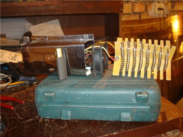

По поводу дуйчиков спиральных ОСОБЕННО ТАКОГО ВИДА ! Сильно не рекомендовал бы ими пользоваться в машине . Они и просто в стационарных условиях способны заканчивать жизнь довольно быстро , причём с фейерверком , искрами , загоранием корпуса ... - сам дважды видел ! А в машине , да с вибрацией - оно вам надо ? Кипятильники тоже вариант не очень - при малом обдуве быстро сгорят . Оптимальным считаю вариант с керамическими нагревателями ....
Так то Ви праві но, кипятільнік от 70в даже без обдува до 120 з трудом нагрівся, з обдувам 60-70С ! Так що не згорить, купить готовий такий нагрівач та й ще під свою напругу не реально, по любому нада щось хімічить :)

Как по мне то проблем с спиралью особой нету, нихромовая проволка и намотать под нужное напряжение, главное обеспечить хороший обдув, чтоб она не перегорела.
.....А Я УБЕЖДЁН, что главное , это не материал спирали и не сила обдува.
Надо, что бы спираль или ТЭН никогда не грелся докрасна.
......download/file.php?id=3050&t=1
......Так, эта спираль- нержавеющая стружка токарного станка.
...Тогда и кислород не выжигает и не перегорит никогда.
Тоже видел два раза фейерверки и пожары из-за остановки двигателя обогревателя. Оба раза было ОЧЕНЬ страшно. Мгновенный дым и пламя, которое нелегко потушить.
Как минимум нужно ставить жёсткую температурную защиту.
