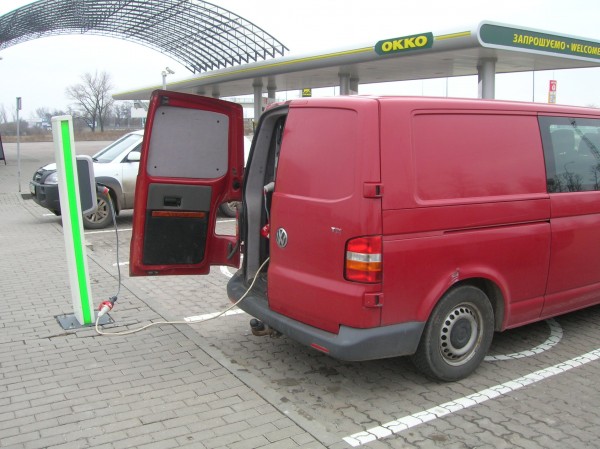

Сегодня прошел вторую сотню . Процесс зарядки на АЗС ОККО .
DSCN5096.JPG [ 738.65 КБ | Переглядів: 14104 ]
Даже 15 кВт зарядной мощности не хватает . Надо добавить еще киловатт 5 .

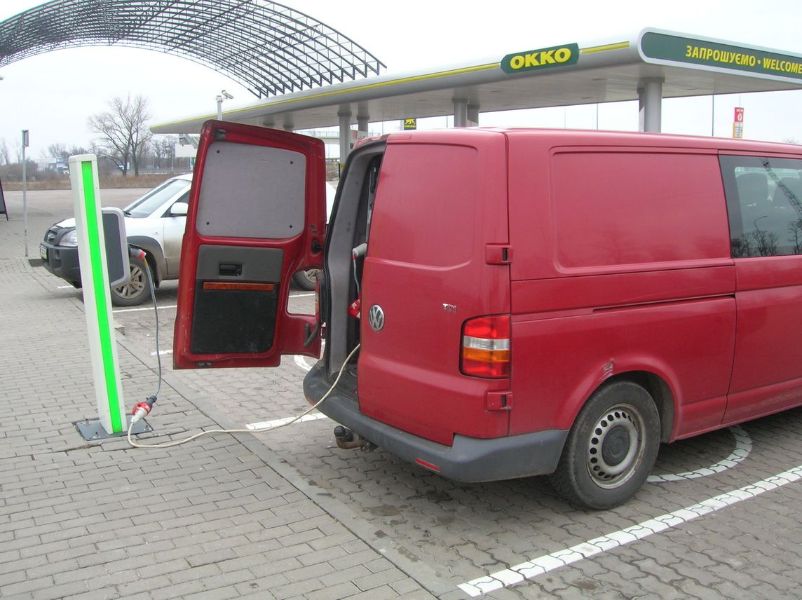

Продолжение испытаний.
DSCN5103.JPG [ 333.94 КБ | Переглядів: 14023 ]
DSCN5106.JPG [ 411.63 КБ | Переглядів: 14023 ]
