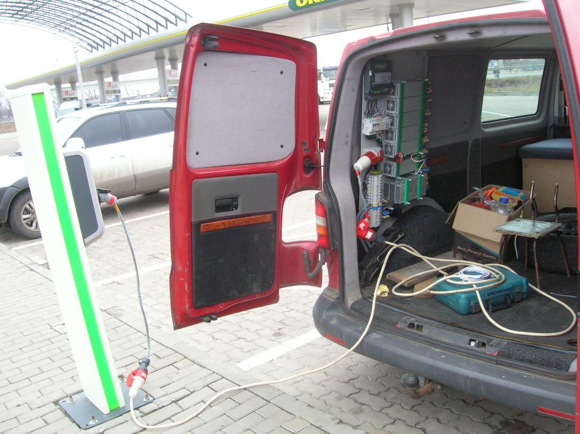

Сегодня прошел вторую сотню . Процесс зарядки на АЗС ОККО .
DSCN5096.JPG [ 738.65 КБ | Переглядів: 14181 ]
Даже 15 кВт зарядной мощности не хватает . Надо добавить еще киловатт 5 .

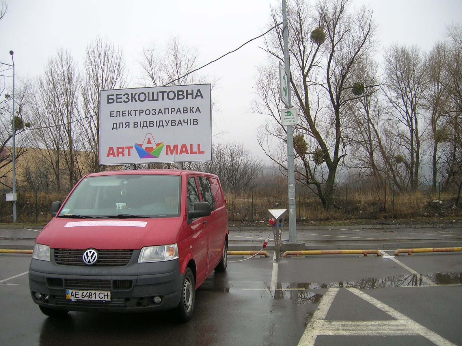

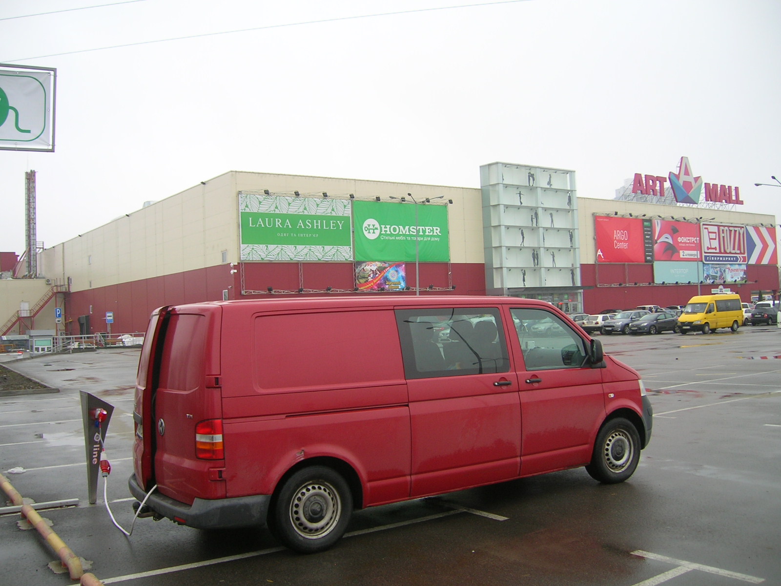

Продолжение испытаний.
DSCN5103.JPG [ 333.94 КБ | Переглядів: 14100 ]
DSCN5106.JPG [ 411.63 КБ | Переглядів: 14100 ]
