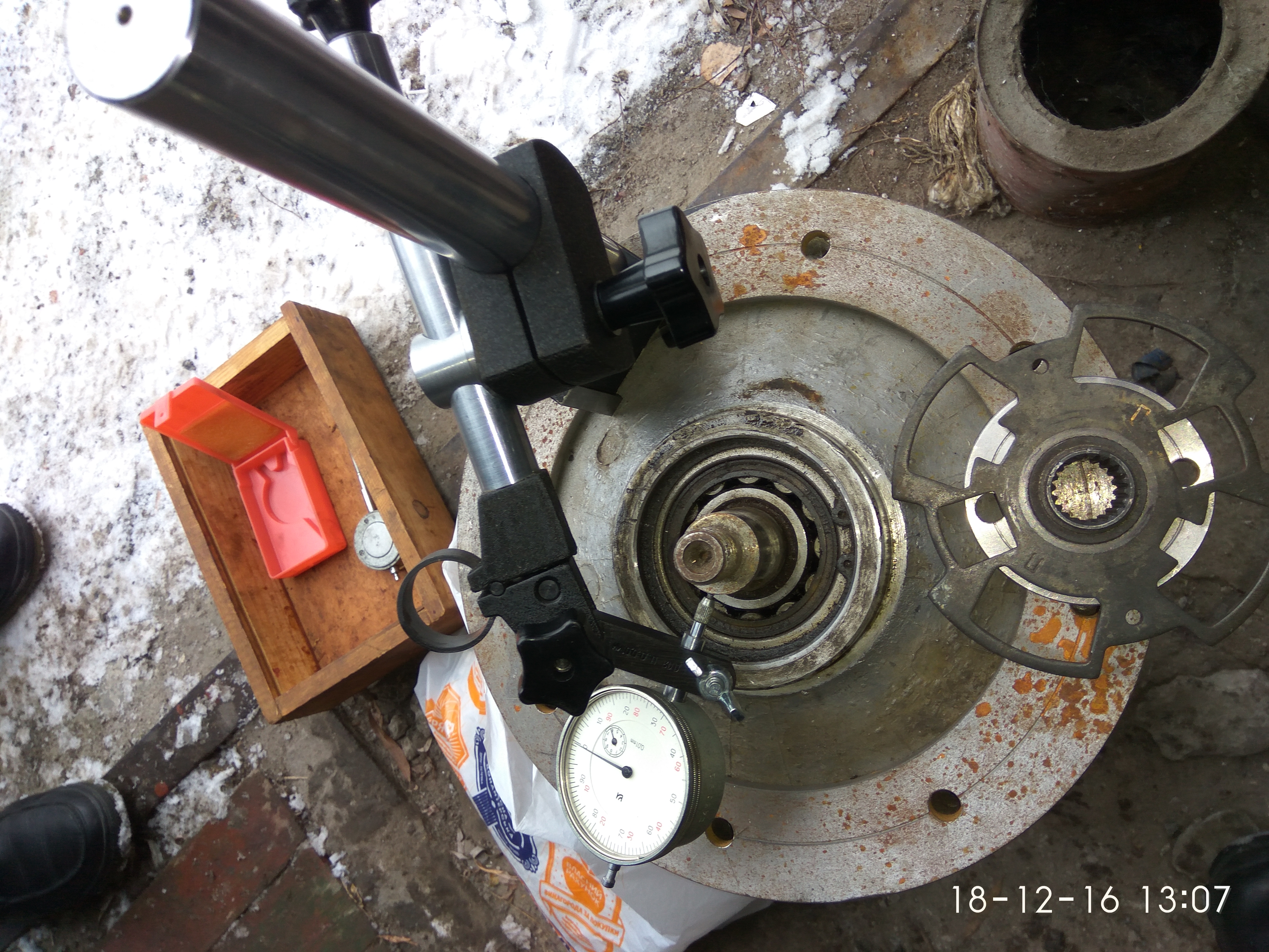

А мы с Юрой сегодня занимались женитьбой двигателя с коробкой . Проверили биение вала двигателя - в пределах 0,01 - отлично .
IMG_20161218_130725.jpg [ 6.52 МБ | Переглядів: 24188 ]

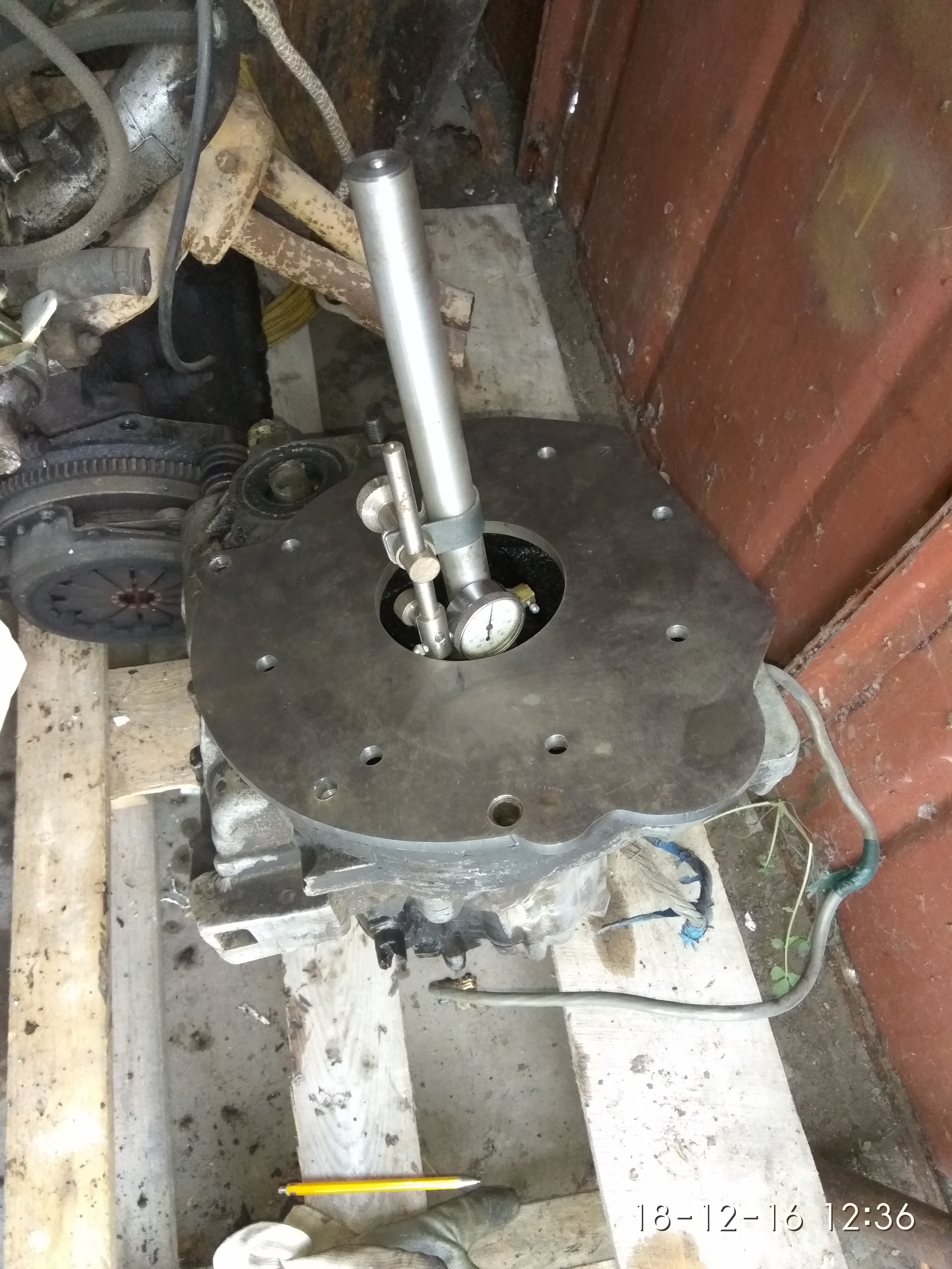

Дальше более весёлое занятие - переходная плита .
IMG_20161218_123637.jpg [ 6.03 МБ | Переглядів: 24188 ]
Есть лёгкая не соосность вала коробки с отверстием под переходную проставку для двигателя 0.22 - 0.4 мм (одна из направляющих гуляет ) . Кого винить непонятно - координатку вроде хорошо ребята сделали, или автозаз ... будем пытаться лечить эксцентриком 0.3 на переходной проставке .

sean писав(ла):
...так вы, сидя на валу коробки точно и не обкатаетесь - вал может люфтить или слегка кривой. Померяйте ещё из нескольких позиций, если эти две-четыре десятки вылазят в одном месте плиты,значит виноваты координатчики,если в разных - грешите на неточность измерений или вал. По моему так...

Вал коробки не люфтит , приспособа для измерений делалась специально , если присмотритесь , на плите есть пометки карандашом - направление смещения . Повторяемость замеров при обкатке 0.01 - в пределах точности индикатора :D .
А кого винить - да никого и всех сразу . Зная где делалась плита больше склонюсь к вине конвейера автозаза и их легендарному "качеству" . Просто идём дальше ...

А мы с Сергеем (sean) сегодня занимались женитьбой двигателя с коробкой . Была лёгкая не соосность вала коробки с отверстием под переходную проставку для двигателя 0.22 - 0.4 мм, также одна из направляющих гуляет . При помощи напильника несоосность была устранена и направляющая больше не гуляет (при помощи молотка и свечного ключа). Теперь осталось приварить направляющую проставку к плите и можно прикручивать плиту к двигателю.
