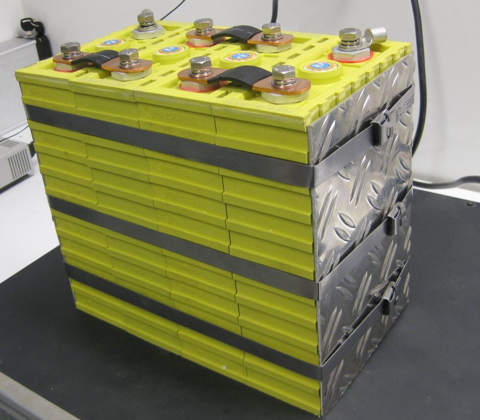

Коллеги, напоминаю, чтоб Винстоны вас долго радовали, делайте жесткую стяжку батареи. За одно и уменьшается вн. сопротивление. Сама компания Винстон теперь отказывается поставлять батареи без предварительной стяжке на заводе.

Это само собой! Этот блок будет стянут и помещен в термокожух в котором кроме ячеек будут размещены:
Контактор, шунт, автомат защиты, БМС.
Это уже безспорно. Я тоже стянул сперва капроновыми лентами, но , потом пришлось переделать .Теперь стянуто лентами из нержавейки.0,8мм

Более солидную стяжку решили не делать?

Я собираюсь стягивать 4-мя шпильками 6,0 мм. По 2 на сторону.

А для чего такая жесткая стяжка батарей?

При эксплуатации в режиме частых пиковых нагрузок ячейки может немного раздуть, стяжка этого не допускает. В результате батарея гарантированно долго живет.

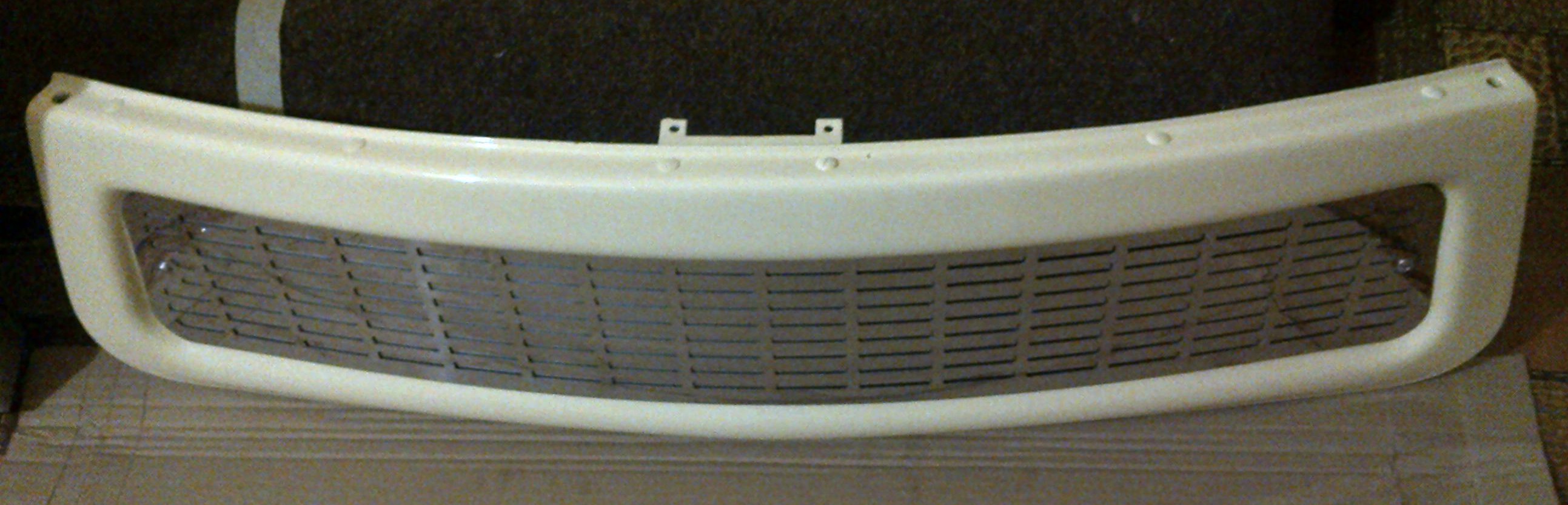

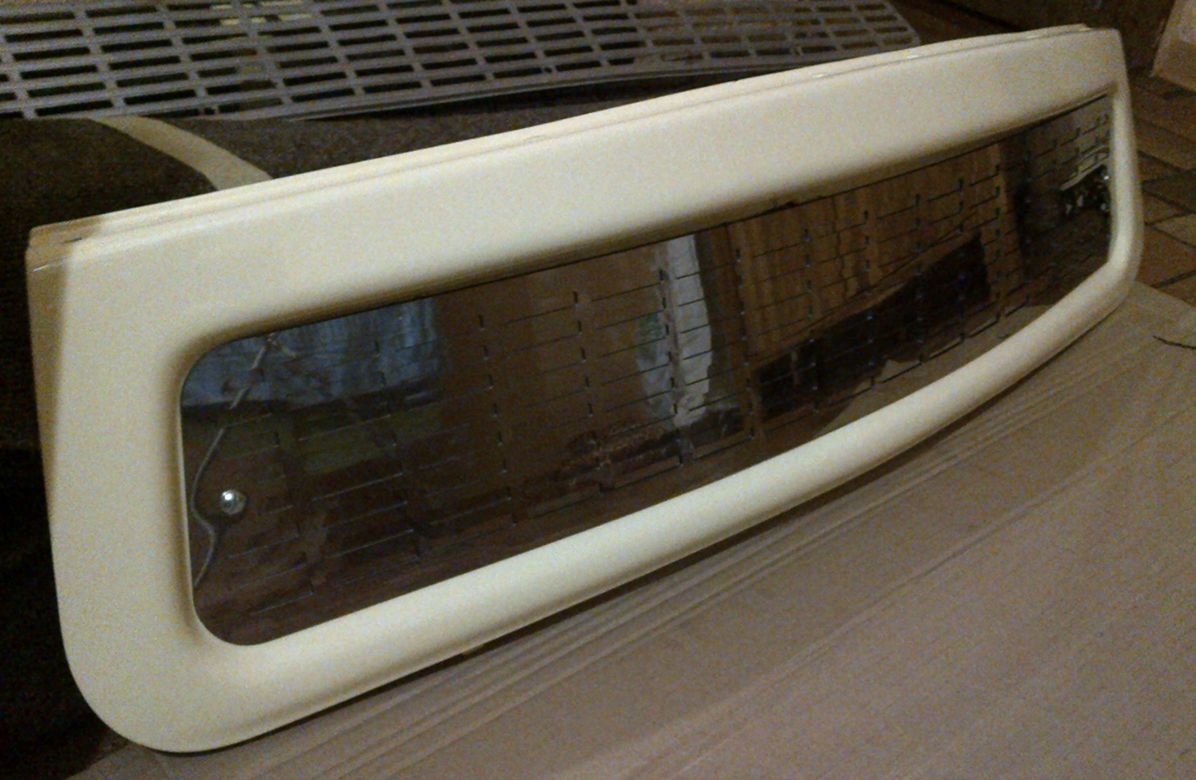

Принес из гаража все необходимое и установил новую решетку радиатора:
IMG-20140126-00597.jpg [ 447.29 КБ | Переглядів: 13869 ]
IMG-20140126-00596.jpg [ 814.59 КБ | Переглядів: 13869 ]
Есть пара грешков, но в целом ничего.

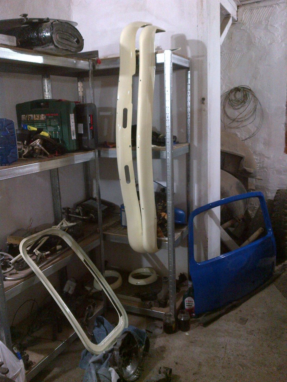

Вчера, встречались с Мишей!
Он снял немного видео о моем проекте.
По этапам работ на сегодня ситуация следующая:
Окрашены последние детали кузова, в последний момент вспомнил про люк и его металлические части черного цвета, снял стекло, аккуратно заклеил резиновые уплотнители малярным скотчем, теперь он в цвете крыши.
IMG-20140127-00598.jpg [ 1.03 МБ | Переглядів: 13990 ]
Дождусь запчастей от Алабина и приступаю к сборке.
Все думаю как пустить силовые провода от багажника с батареей до подкапотного пространства.
Все больше склоняюсь к идее тоннеля по центральной линии салона, т.к. там же пройдет проводка подогрева сидений, лягушки ручника.
