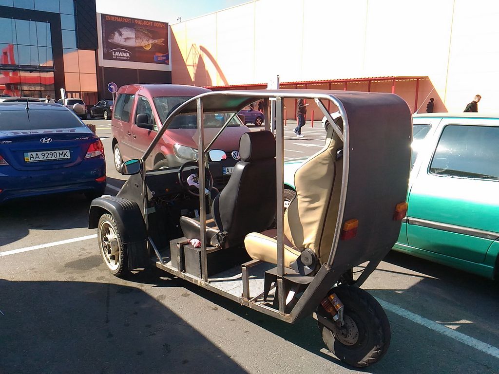

Видел трайк, помогающий по хозяйству возле ЛавиныМол.
P_20170402_143904.jpg [ 796.53 КБ | Переглядів: 12830 ]

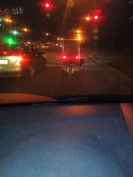

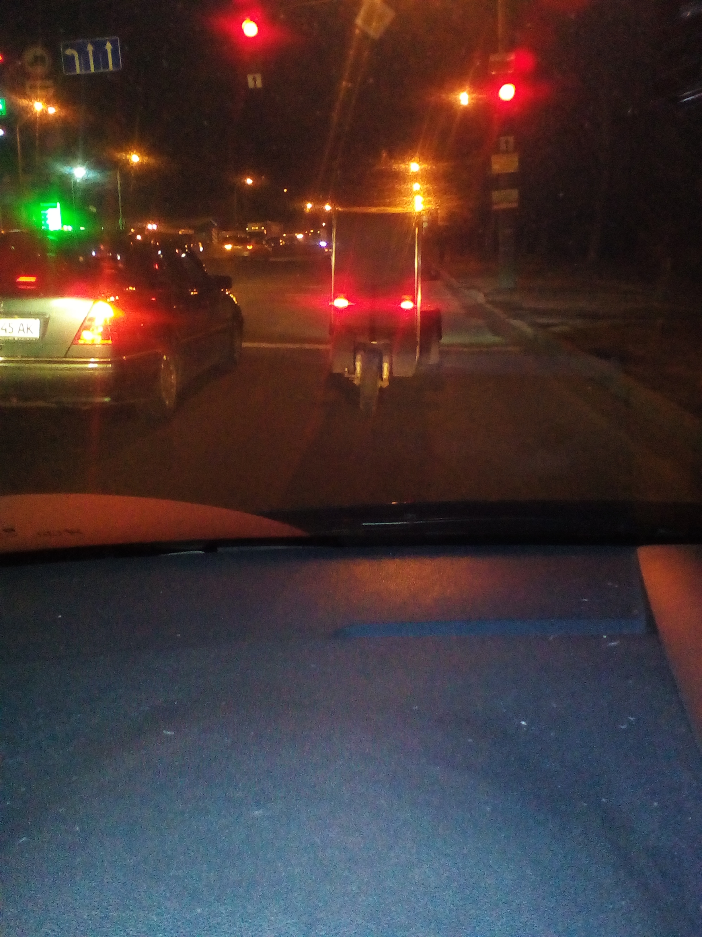

IMG_20171104_190216.jpg [ 2.17 МБ | Переглядів: 12497 ]

#58147Повідомлення 12 трав 2018, 08:40
Звідки: Україна. м. Київ.
Дякував (ла) 10 Подякували 14
Мій електротранспорт: електротрайк
Всім привіт!
Вибачаюсь за довге мовчання. На даний час мій трайк проїхав майже 40 000 км. Як і планував використовую його як ТЗ на кожен день. За час експлуатації були виявлені та усунуті деякі недоліки конструкції, а саме: опори передніх амортизаторів переміщені ближче до шарових опор, батарейний відсік опущений нижче на 5 см (утоплений в підлогу до нижнього рівня рами). В результаті трайк став значно стійкішим. Ще декілька другорядних модернізацій. З серйозних проблем: зламалась вісь МК, відновлена шляхом наварювання та проточки. Зараз ця вісь має діаметр 18мм проти 16мм що був. За час експлуатації поміняв зношені покришки та гальмівні колодки.
Витрати електрики в мене зараз 35-40 Вт/годин на км. Це на швидкості 40-45 км/год. При більших швидкостях витрати більші, це обумовлено в великій мірі поганою аеродинамікою, задня частина обшивки сильно "парусить". Сподіваюсь вирішити цю проблему встановивши бокову обшивку з дверями.
Вагу ще не виміряв. Але приблизно 230 кг.
Два дня тому виникла нова проблема: згорів контроллер, зараз віддав в ремонт і поки машина стоїть.
В понеділок нарешті зроблю відеообзор з подробицями про підвіску, конструктив тощо.

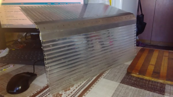

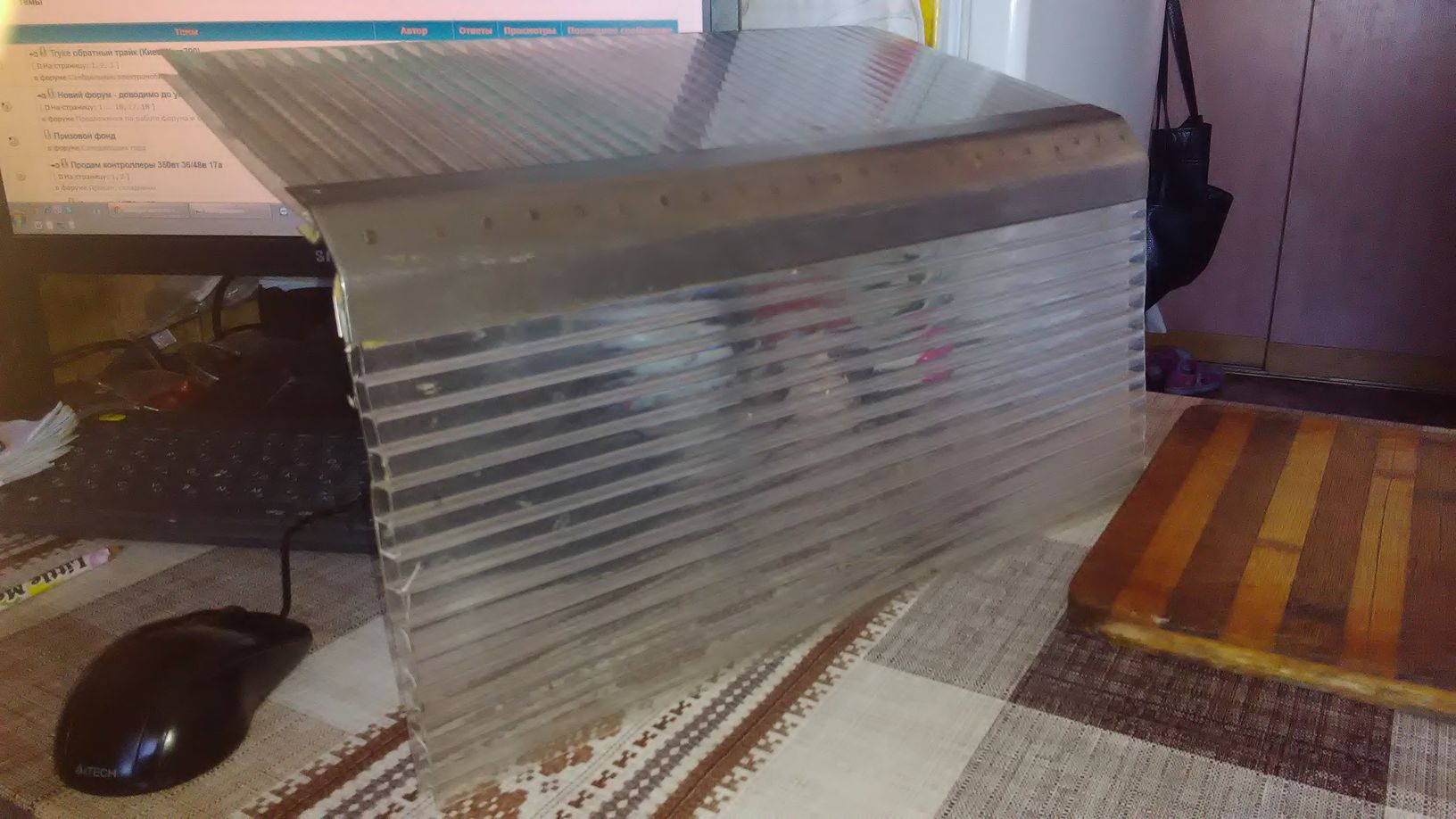

IMG_20180512_100849.jpg [ 1.85 МБ | Переглядів: 12368 ]
Поддерживаю Шота. Очень интересны подробности эскплуатации Трайка
Ю.Устиновского. И по мотору и по батарее. Мог бы и помочь ему с облицовкой.
......А для начала, посоветую вот этот инновационный материал.;
Он и не каррозирует и тепло и звукоизолятор и практически, без веса !

#58298Повідомлення 14 трав 2018, 15:21
Михалыч имеет рацию, мне материал тоже нравится, на 3 -4 сезона и за 100грн заменил, берегите от града.

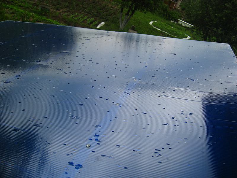

grad_1.jpg [ 83.91 КБ | Переглядів: 12307 ]

Максим 700 писав(ла):
... мне материал тоже нравится, на 3 -4 сезона и за 100грн заменил, берегите от града.
Материал "кака-какой",через 3-4года на солнце он и без града "лущится"начнет... лучше брать монокарбон(почти оргстекло)-конечно дороже,но хоть послужит.
 Заголовок повідомлення: Re: Tryke обратный трайк (Киев, Yura390)
#58323Повідомлення 14 трав 2018, 20:20
Кусок, того материала, который на образце, специально пролежал на крыше, без малого год, включая зиму; Да, стал непрозрачнее и некрасивее, но, на прочности не отразилось. А через 3 -4 года и железо 0,6мм и дюраль 1 мм.- коррозия не пощадит. А этот ячеистый поликарбонат, через год-два заменить, с изменением цвета - не проблема.
