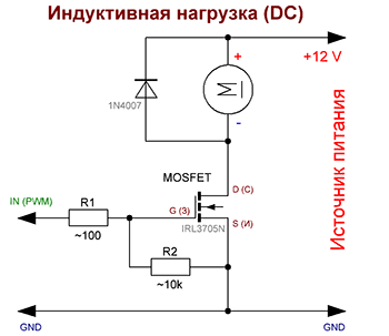

в простейшем (не самом лучшем случае) делают воттак.
Безымянный.png [ 12.57 КБ | Переглядів: 11660 ]
используя какой-нибудь генератор работающий на небольшой частоте с регулируемой скважностью. (микроконтроллер / 555)
а чтобы эфективно рулить этими девайсами - используют драйвера, способные очень быстро выкачать с затвора заряд, или зарядить его, впрочем это не избавляет от необходимости использовать ШИМ.

Неправильно. Купи на Али или на базаре такой генератор https://ru.aliexpress.com/item/10pcs-lo ... 0.0.s0FGGu задай 10-12 кГц, второй резистор (скважность) замени на педаль газа, и тренируйся. Это очень примитивно, но для тренировки сойдет.
не дорого, но это усложняет схему, а я хотел всё по простому
а кстати не изза этого ли у вас моторы перегреваются ? эта частота разве не усилит искрение на щётках ?

с индуктивной нагрузкой - ставить...
только вот его одного хватает... у вас сам целая гирлянда..O_o
поэтому - чтото мне подсказывает что они кудато нитуда поставлены.
нет, там всё правильно подпаяно, эти хвостики я потом проводами соединил в два больших и залудил, просто в магазине где я обычно покупаю небыло мощных диодов, пришлось много купить, зато в пайке потренировался
