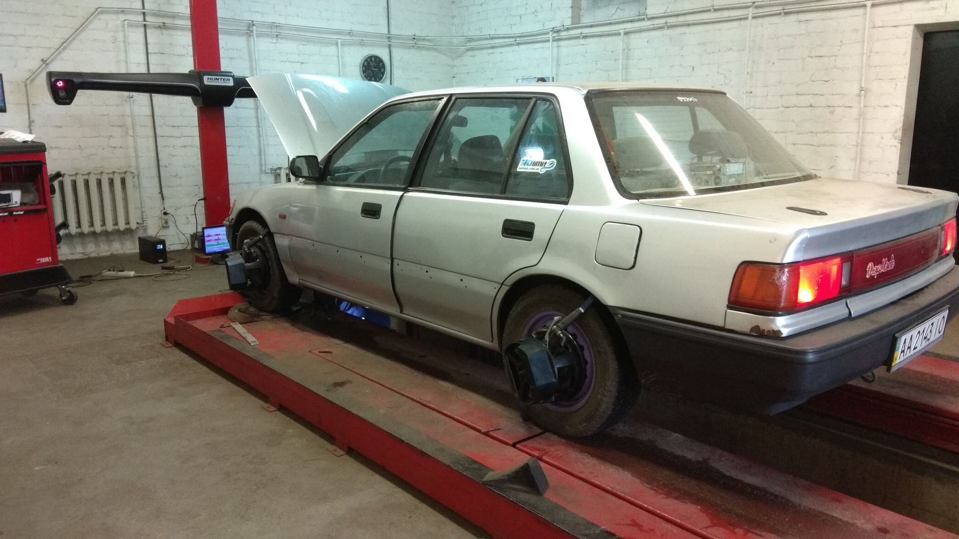

Всем привет! Сегодня наконец-то сделал развал-схождение правда развал всеравно отрицательный... Развальщик сказал что нужно от пружины отрезать по половине кольца тогда она сядет ниже и колеса станут как надо...видимо за счет веса мотора машина сильно высоко сидит и колеса чуть развалены... Нужно подумать может загрузить передок батареями? Но зимой их нужно будет утеплять, а под капотом места на батареи есть, но впритык... В общем пока езжу так, колеса сказал развальщик есть не будет. Поставил на смарт програмку измерения скорости... Наездил сегодня около 20 км. Акумы были наполовину заряжены, когда ехал на развал. Макс. Скорость была 65 по джипиэсу и запас еще есть.... Но нужно покатать машину посмотреть как она себя ведет... А потом набирать максималку...Машина ведет себя супер... Независимая подвеска это класс. Покатался по району, а потом поехал жену возле метро забрал, и повез домой... Она конечно волновалась... Цивик относительно приемистый даже с двумя людьми в салоне. Едет без потуг, все плавно мягко и классно. Неплохо держит дорогу... В общем я доволен...осталось дорастить батарейку со временем...после покатушек зарядил батарею до полной, посколку доехал домой можна сказать на парах. Я думаю пробег на полной батарейки будет гдето 30-35 км.. Сейчас 118 в лифовских батарей 7киловат я насчитал. Да маловато, но все по мере поступленя проблем, сначала поехал а потом увеличение дальности.
DSC_0502.JPG [ 234.1 КБ | Переглядів: 14569 ]
 Заголовок повідомлення: Re: Хонда сивик седан
#79893Повідомлення 17 квіт 2019, 22:53
Юрий Дикий писав(ла):
В идеале да. Или попробовать найти пружины к самому легкому двс по каталогу, может от хетча и т.п.
