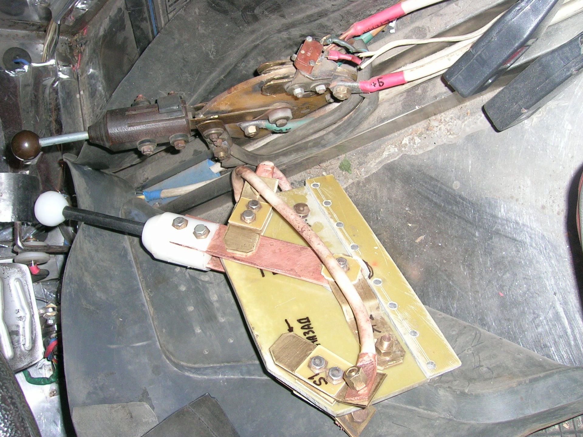

Рубильник Михалыча в помощь, ищите на этом форуме
67454a250f03.jpg [ 440.56 КБ | Переглядів: 11586 ]
Или вам нужно управление кнопочкой?

Делаю из того что есть. И сколько рубильник михалыча стоит? И где его найти?

Такой как на фото? На 6 пар силовых контактов?
#97031Повідомлення 17 січ 2020, 09:26
Korney писав(ла):
:ja:
