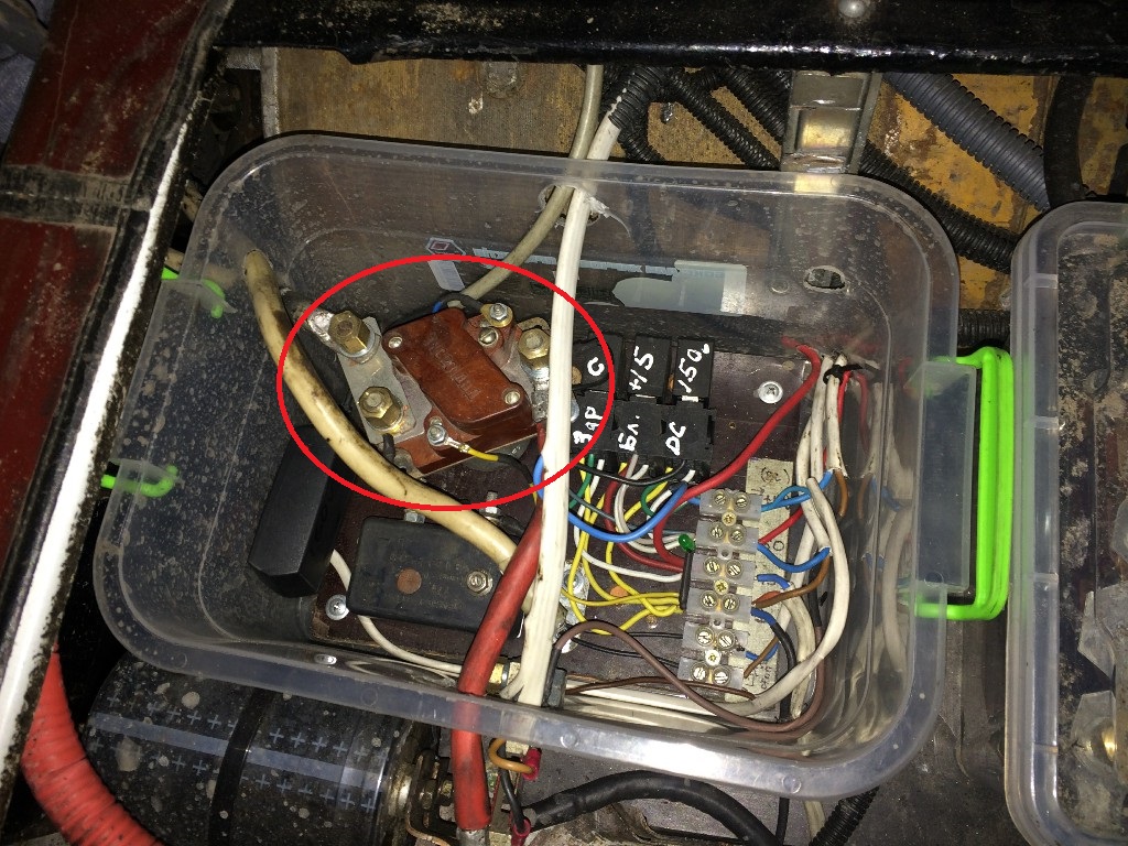

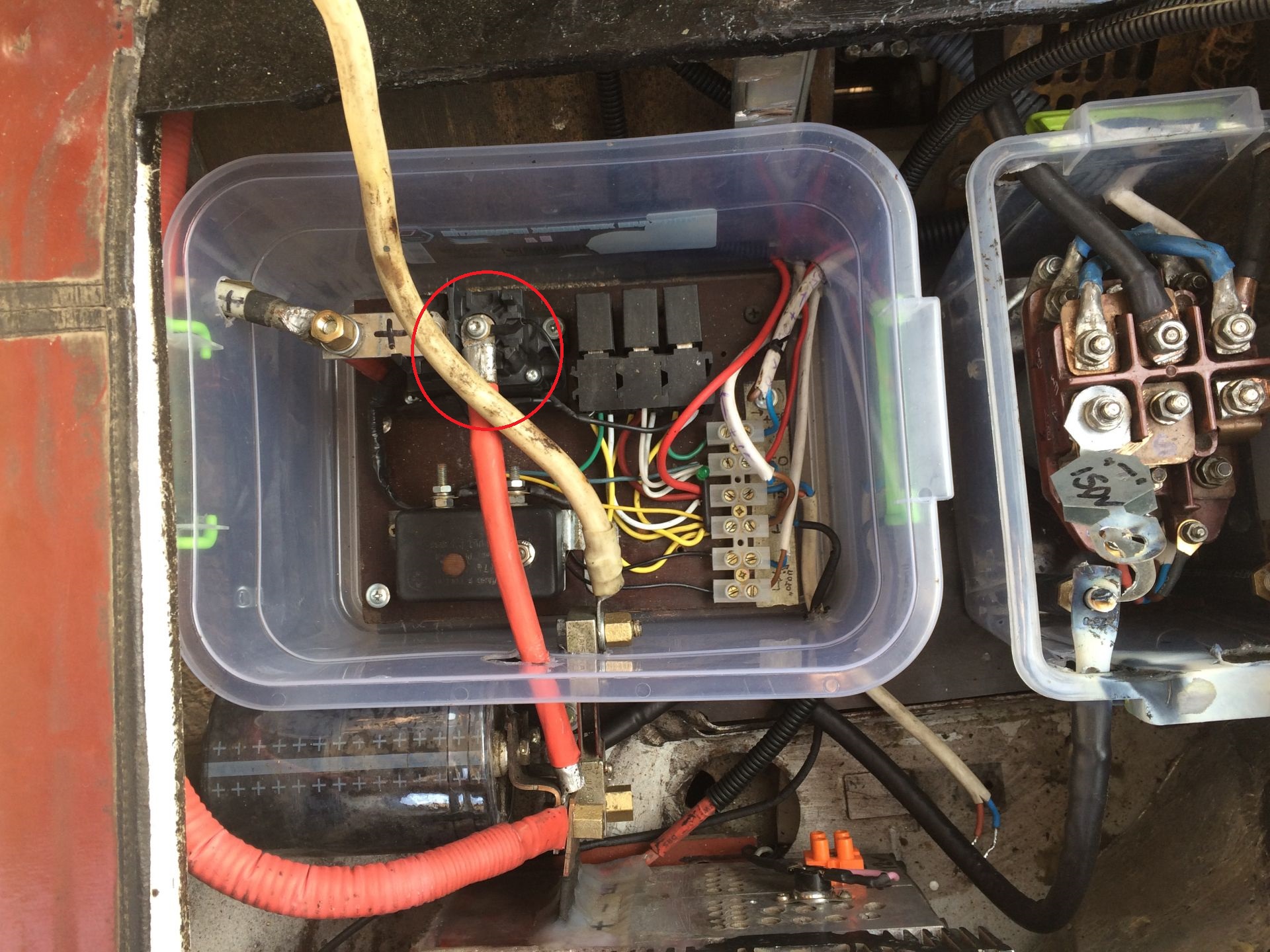

Фамилии контактора не помню, вроде ТК на 300А
Сначала поставил лифовский,потом его выкинул и поставил ТК
IMG_0992.JPG [ 649.26 КБ | Переглядів: 15704 ]
IMG_1254.jpg [ 341.02 КБ | Переглядів: 15704 ]
